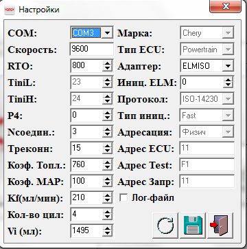

Хлопці, поділіться будь-ласка скріншотом, налаштувань (меню - настройки) для Тиго 2008 року, 2.0...
АБС - бачить, підключається... А в мозги ніяк не пускає... (((

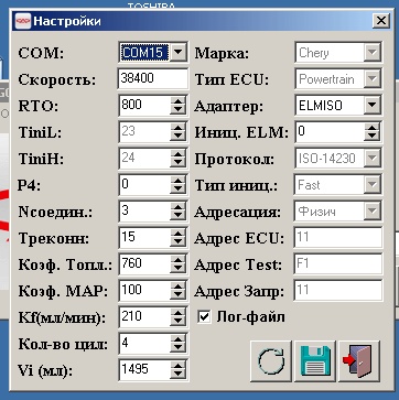

Повідомлення Re: TIGGODIAG
У меня такие настройки - вроде подключается.
Скорость провеь еще - у меня сначала из-за скорости порта не подключалось.
У меня так с ELM327
Только порт иногда 9 иногда - 15
Адаптер ELMISO - это блютузный ELM327. У меня по крайней мре єто так.
А для проводного на м/с FTDI должен быть K-Line.
