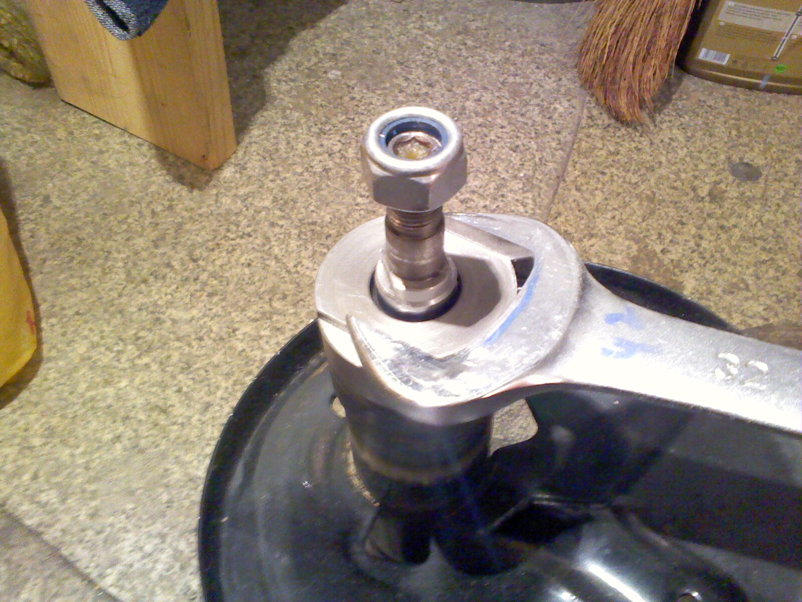

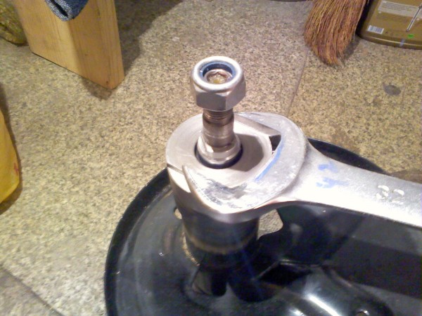

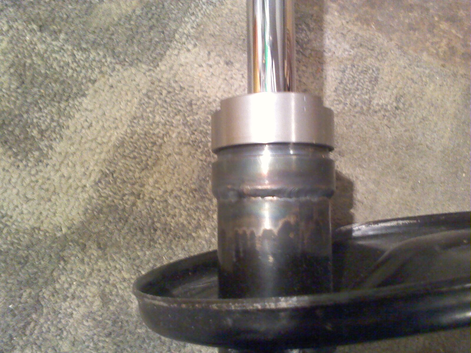

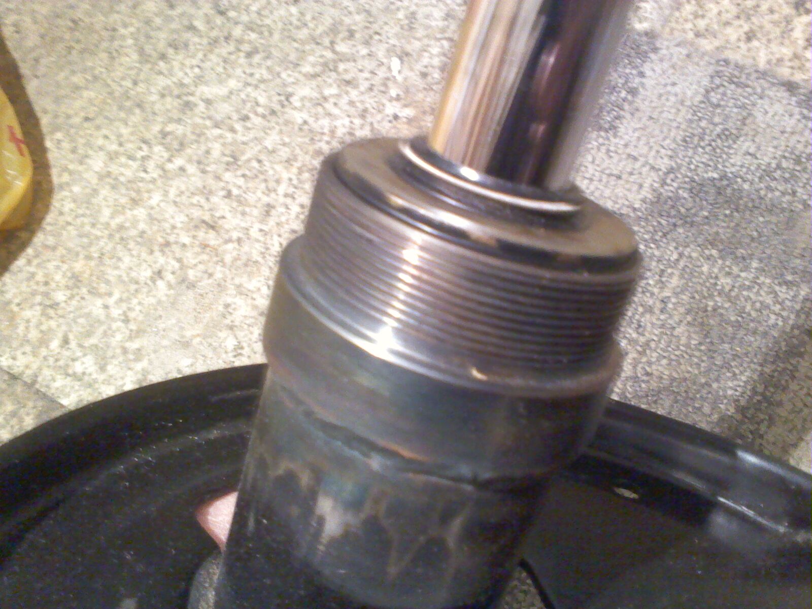

После того, как поставил ПУЛЬСОН и покатался, решил переделать родные (будут разборными). Этот ПУЛЬСОН стучит собака!, из-за него всю подвеску по кругу пересмотрел несколько раз. Потеплеет поставлю и посмотрим как будут ходить . На родных потела только одна стойка. Вскрыв газа в них не обнаружил, масла было в правой грамм 100, в левой, что потела грамм 30-40. Все целое и сальники и штоки. Начитался.....хоть раньше этим и занимался, но то при союзе. Теперь куча инфы и материалов, только делай.

Повідомлення Re: амортизаторы Chery Tiggo
ну а в двух словах - "Что делай"?
Ну - разобрал, ну - сделал разборным.
Что - поменяешь клапаны или заменишь сальник поршня?
На сколько я помню то при союзе, в основном, делали разборным под какой-то более разпространенный вкладыш.
Пон січня 27, 2014 11:17
Повідомлень: 707
Автомобиль: TIGGO 2.4АТ+газ
Можно менять и сальники и подбирать клапана по жесткости стоек (у меня пока все целое), потом можно и вкладыш вставлять. А пока залью масло гидравлику а там будем посмотреть. Вообще перечитал много, но самое подробное здесь (ссылка ниже), правда 100 страниц, но внимательно перечитав найдешь все ответы.
