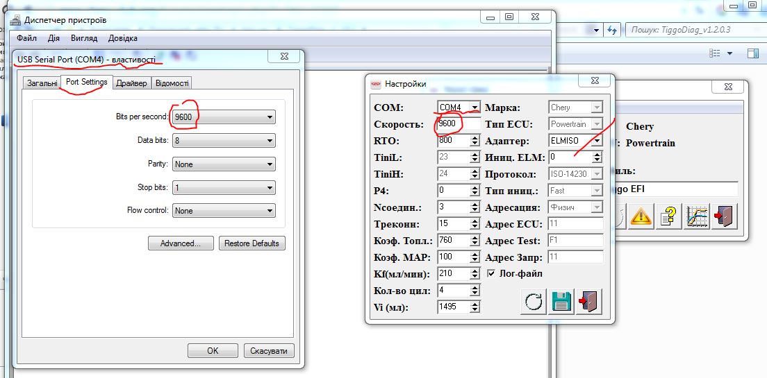

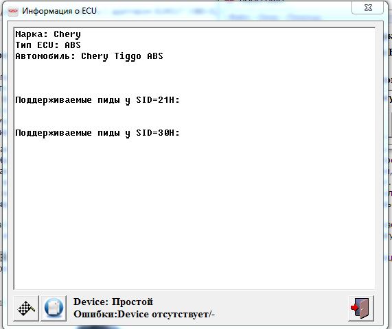

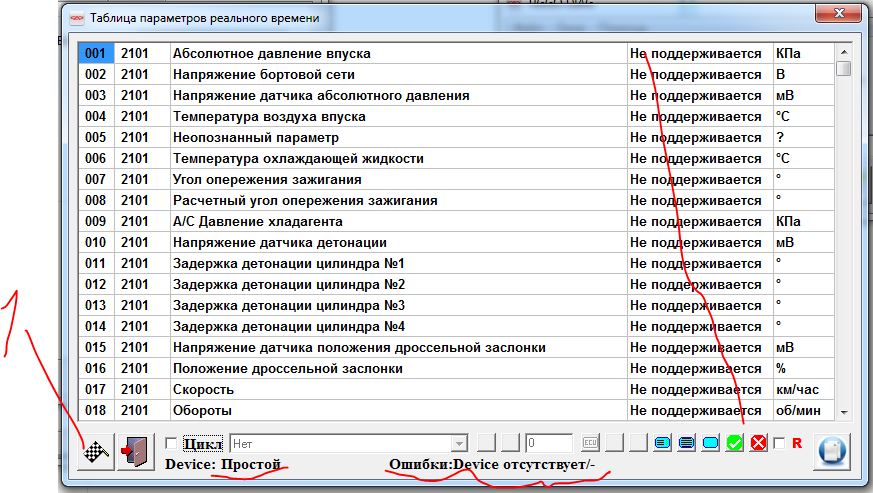

якась дурня - і все...
5 годин просидів всілякі варіанти пробував... задумується на якийсь час і - Девайс - "відсутній" - і все тут....
АБС - опреділяє... ЕБУ - ні в яку!
Якщо я вірно зрозумів, то порт і швидкість зєднання видно у властивостях ком-порту в "диспетчері пристроїв"...
Але - що не так????

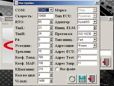

Скорость 10400 поставь. Да и вообще настройки я ж выкладывал со скрином, смотрю на твои, "всё немножечко не так"... Адаптер какой кк-л или ЕЛМ? Просто у меня под кк-л запилено, ЕЛМ мб и не подхватит, там поковыряться нужно.
Попробуй так же ком порт сменить, у меня когда-то лажа такая была, пока порт не поменял не видел ничего(
Сер травня 27, 2015 12:29

Я выложил скрин - на какой скорости ком-порт работает (на компе). Но я перепробовал все скоростя изменяя и в настройках ком-порта и в программе, и независимо от компютера - и только в программе.
перепробовал все варианты...!
Адаптер - К-Лине....
Я по нему уже подключался три года назад (на старом ноуте). Проблем не было вообще...
одного не понимаю - если б что не так делал АБС бы тоже не видело...??? Но я его читаю и снимал ошибку...

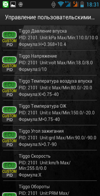

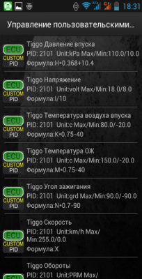

Добрый день всем. Давно не был на форуме. Недавно наткнулся в инете на интересную информацию, что популярная диагностическая программа Torque теперь может работать и с нестандартными протоколами. Такими как в блоках Delphi mt20u, которые стоят в Tiggo с двигателями 4G63, 4G64. А также в таких автомобилях как Hover, Lifan, и т.д. Вот здесь даже выложен профиль для нашего авто. Попробовал, не работает. Начал разбираться, профиль написан неправильно. Написал заново, заработало. И так описываю порядок действий по работе с Torque.
Программу я скачал отсюда.
После установки программы, нужно зайти в папку extendedpids (.torque/extendedpids) ,
Если такой папки нет, то создать ее. Поместить туда файл профиля Tiggo Delphi MT20u Torque Profil.csv
Запустить программу, МЕНЮ-НАСТРОЙКИ-УПРАВЛЕНИЕ ДОПОЛНИТЕЛЬНЫМИ PID/ДАТЧИКАМИ
Сново МЕНЮ-ДОБАВИТЬ НАБОР- Tiggo Delphi MT20u Torque Profil
После этого появится список описанных в профиле датчиков, их кстати можно редактировать.
Выходим в основную часть программы, ПАНЕЛЬ ПРИБОРОВ-МЕНЮ-ДОБАВИТЬ ПРИБОР, выбираем тип прибора и датчик из списка нашего профиля (Tiggo). Не поддерживаемые приборы можно удалить, и вообще отредактировать приборы под себя.

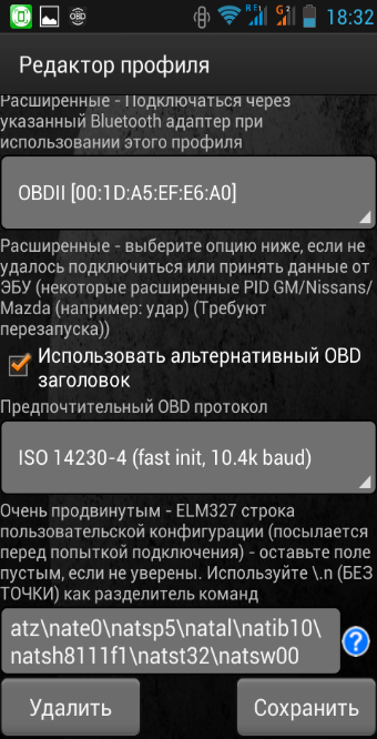

Далее выходим в основную часть программы, МЕНЮ-ПРОФИЛЬ-СОЗДАТЬ НОВЫЙ ПРОФИЛЬ называем его например Tiggo? Заносим данные, указываем блютуз адаптер OBDII? Ставим галочки использовать альтернативный OBD заголовок, выбираем предпочтительный протокол ISO 14230-4(fast init, 10.4k baud), прописать строку инициализации (atz\nate0\natsp5\natal\natib10\natsh8111f1\natst32\natsw00), сохранить.
По поводу адаптера. Нужен только с версией 1.5 . Дело в том, что это клон канадского адаптера ELM327, и работает он как и положено клонам абсолютно идентично оригиналу. Адаптер версии 2.1 это собственная разработка китайцев, в которой они поддержали только часть функционала оригинальной ELM327. К сожалению, наш протокол в эту часть не попал. В связи с тем, что в продаже сейчас в основном адаптеры версии 2.1, а покупатели требуют 1.5 китайцы иногда продают 2.1 под видом 1.5. Поэтому перед покупкой договаривайтесь о возможности возврата в случае несовместимости.
Пробуйте, оставляйте отзывы, делитесь настройками.
