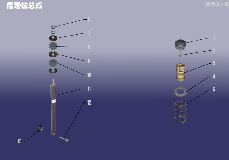

Такой вопрос купил задние амики,с ними еще заказал опоры задних аммиков,а мастер сказал что их негде там ставить.правда не знаю может в комплекте с аммиками шло что-то.фотки найду в инете скину.
http://foto-dom.com.ua/
Нед лютого 02, 2014 14:15
Повідомлень: 879
Автомобиль: Nissan Maxima
Повідомлення Re: амортизаторы Chery Tiggo
Там нет никаких опор. Фотку в студию...

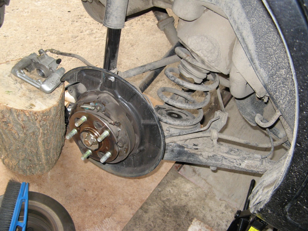

Starik написав:
- тебе наверно это нужно? - https://www.dropbox.com/sh/bdvdb4gp0mmzfz1/uCoPL9b8_G

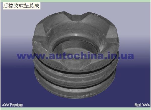

Вот нашёл фото.
В общем написано как опора заднего амортизатора.
Вот такую куда и как ставить?

Starik написав:
Вот нашёл фото.
Это не опора, а отбойник:

Starik написав:
Просто покупал стойки каяба,но я так понял там в комплекте обычные резинки ещё шли.Те которые DenUA показал выше,я прав?
все верно,
ты показал - отбойник.
на моих картинках - правильно установленные верхнее крепление заднего амортизатора (в основном идет в комплекте с амортами).
Пон лютого 10, 2014 23:20
Повідомлень: 418
Звідки: Шепетовка
Автомобиль: Tiggo 2.4 4x4
Вот всё что нужно знать:
В нижнем ухе родного амортизатора -сайлентблок, а вот в каябах и в некоторых других амиках- нужно ставить жигулевские втулки.
сверху -подушки амортизатора:
http://cherydok.com.ua/chery/tiggo-t11/ ... parts.html
http://www.cherylist.com/CHERY-TIGGO-RE ... 94385.ASPX
ничего сложного.
Пон лютого 10, 2014 23:51 ICQ
