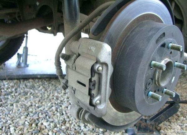

Вот фото суппорта в сборе.
На что обратить внимание?
Колодки установили T11-BJ3501080, они какие то медьсодержащие.
Комплектность была вот такая, т.е. тонкие железные прокладки тоже установлены.
И вопрос остается открытым. Какие поставить, что бы не скрипели?

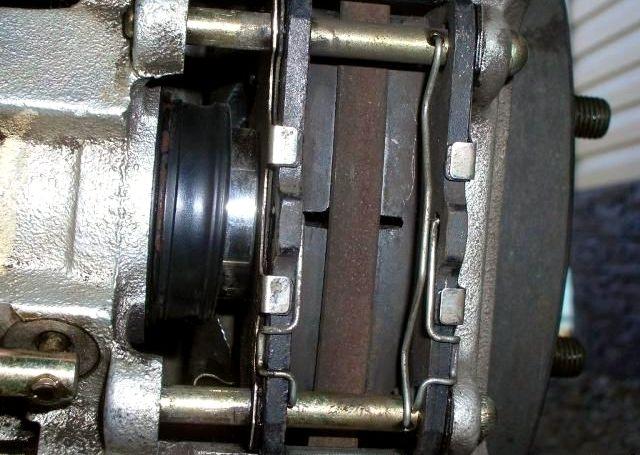

фото 1: 1) - пружини з проволки, 2) - верху повинна бути залізна пружина-кришка (нема на фото, одягається за направляючі штирі, на передньому плані)
П'ят березня 28, 2014 15:53
Повідомлень: 258
Повідомлення Re: Замена колодок на Chery Tiggo
2 DenUA
Так а что в пружинах может быть не так как на картинке? На что смотреть?
По поводу крышки - понятно. Я же специально нашел фото без нее.
Какой бы был толк от такого фото? :D
П'ят березня 28, 2014 16:04
Повідомлень: 1799
Автомобиль: Tiggo 2.0 ГБО
ця вся "мелочь" стоїть там тільки для того щоб гасити дрязгіт і стукіт колодок...
Дротики - можна надіти так що вони будуть сидіти на колодці, але не будуть підпружинювати її.
А верхня пластина бачиш як обнімає колодки, а далі від нас (їх невидно) вусики якими вона тримається за шпильки, а ще з краю - є частина яка впирається в супорт...
Буває що ці вусики неправильно вдягають (на шпильку), тоді - пластинка є, але не працює...
Ти знайшов хороші фото, дивись ще з декількох ракурсів, роздрукуй, і звірся з тим що на машині....
Є така гра - Знайди десять відмінностей... )))
Ще варто переконатись що механізм колодок ручного тормозу не гримить (в барабані).... )))
Там теж - аналогічна ситуація, з пружинами й автоматом натяжки...
Якщо туди полізеш сам, обовязково підготуй собі детальні фото, цього вузла... Бу дуже часто коли розбираєш його все висипається ))), а та-а-а-м - конструктор Лего - ховається.... )))

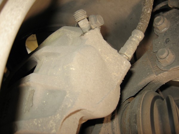

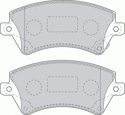

Какие можно поставить ТК передние на Чери Тиго NEW 1.8 ? Пищат до ужаса , все оборачуются , да и самому противно . :viking: Может кто сталкивался , подскажите ,что бы ничиго не переделывать и что бы не пищали . :moil: У меня стоят вот такие как на фото...

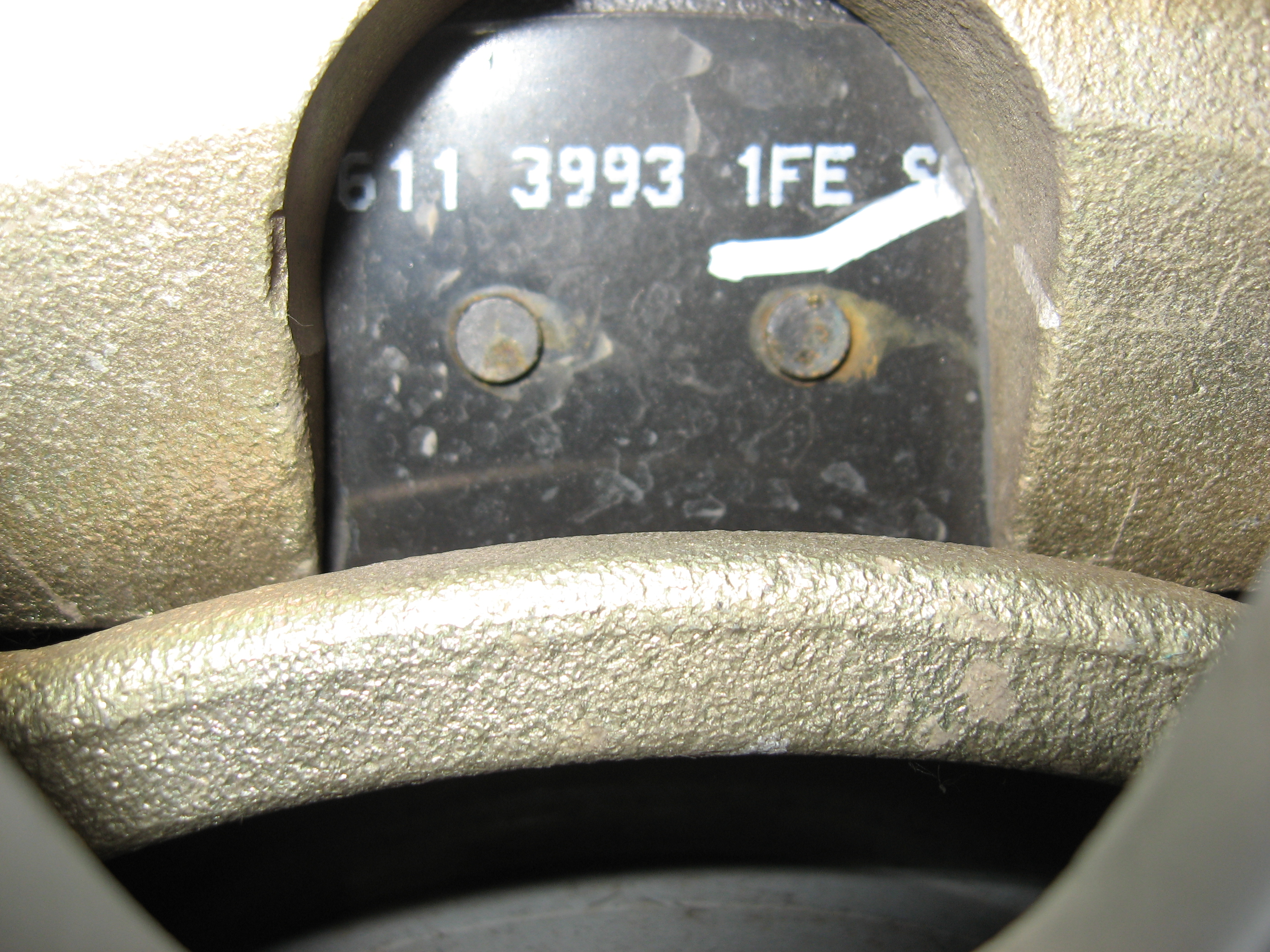

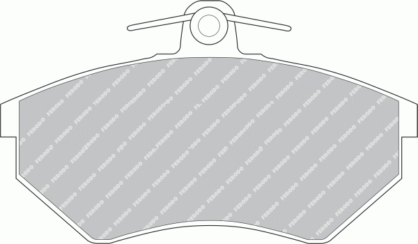

По твоей фотке трудно что-то определить.
Посмотри какие именно :
Суб травня 17, 2014 17:22 WWW

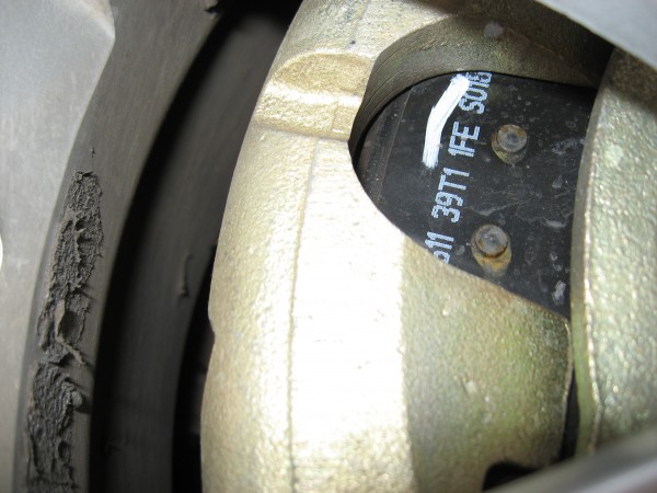

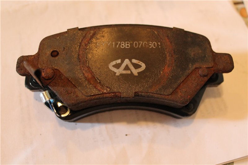

Вариант 2

Немного не повезло заменители от нормального производителя нужно малеха подпиливать болгаркой. Но это не особо проблема. И игра стоит свеч.
TRW GDB3288, BOSCH 0 986 424 735, FERODO FDB1573, LPR 05P1002 и т.д.
На фото видно что нужно подрезать.
Нед травня 18, 2014 7:28 WWW

Вот у меня стоит ---вариант № 1, так я с этой картинкой(правда сам делал, снял и объвел) пошел в магазин и сказал "Надо такие" :buba:
Привезли LPR--- стали, як там и було, И прошу заметить -- не скрипят. :welcom:
Варианты рисунков --сохранить, распечатать и со своим вариантом---в магаз, а там ввыыыыббооррррррр, тьма тьмущая. :drag:

WASD, так с первым вариантом проблем то и нет, а вторые надо подрезать.
В общем то подрезка не сложная, если у мастеровых руки хоть чуть-чуть выше пояса растут))))
DenUA, скорей всего у тебя тоже 1й вариант. "Номер в студию" и будет понятно. :-P
