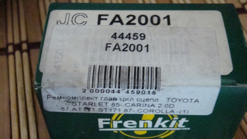

Повідомлення Re: неоригинальные запчасти на Чери Тиго
Нашел Тойотовский рем. комплект на главный цилиндр сцепления. Мне нужны были только два манжета на штоке. Все подходит. Единственная разница с оригиналом Тигго - внутренний диаметр манжетов. Поменял их местами на штоке и все встало на место. Проверил в ручную - качает здорово. Как будет работать на машинке не пробовал т. к. уже установил новый. Этот будет запасным экземпляром. Кстати, аналог нашего главного Toyota Previa.

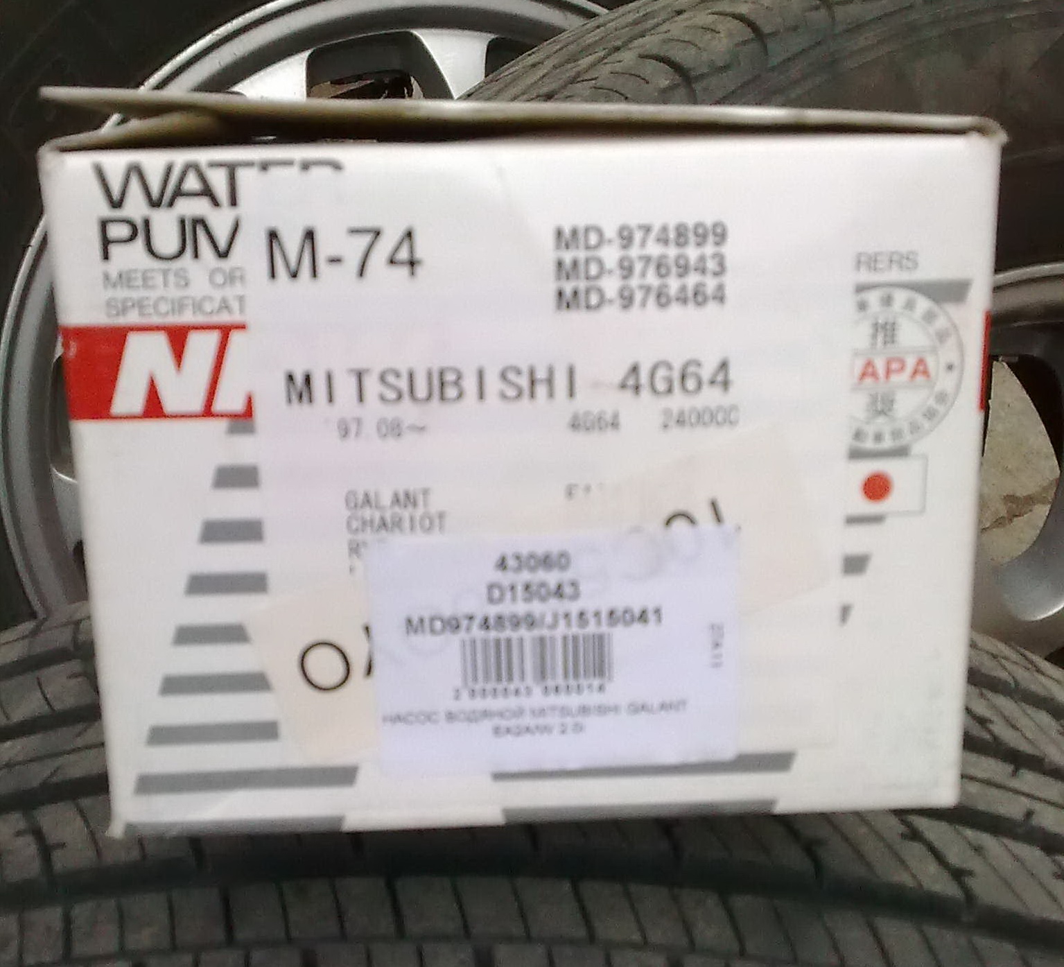

Вчера поменял опять помпу, китайская опять потекла. Брал по каталогу вот такую MD974899/j1515041. Качество детали просто не стравнится с китайской. А разница в цене всего 100грн (тоесть 65 уе), а стоимость замены на станции 789 грн. Сами считайте что дешевле :( я уже понял.
bad_man
Я так понимаю что эта помпа только на двигатель 2.4
Нет. Они у нас одинаковые, судя по данным TecDoc то у нас аналогов около 30, а данная коробка хоть на ней наклейка от Мицубиси, но эта помпа подбиралась вообще на нисан, немпомню точно какой но вроде от ИксТреила.
По крепежу 2.0 и 2.4 идентичные и взаимозаменяемые. На коробке ещё 2 номера дописаны, они же на мотор 2.0 и 1.8 рассчитаны.

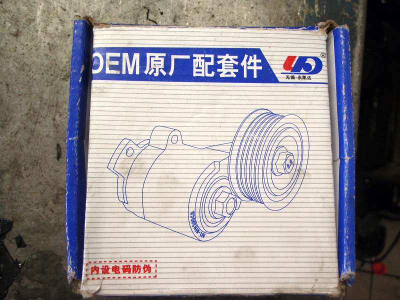

Натяжний ролик ремня генератора. Почав свистіти. Купив в зборі з натягувачем на АСР. Замінив. Через 2 тисячі всередині натягувача лопнула пружина, ремінь безпомічно провис. Рідний прослужив 40 тисяч! Правда генератор далі крутився, + для тігго. Доїхав на сервіс, перекрутив ролик з нового на старий і так їжджу далі. Фото неякісної запчастини додаю, не поведіться і такі не купуйте!

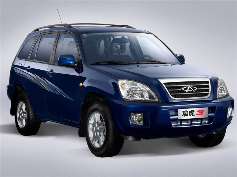

Повідомлення Re: Неоригинальные запчасти на Чери Тигго
Вот чо подумалось. После того, как на ходу, у меня открылся , капот- с последующими вытекающими, оценил стоимость ремонта и это как то , напрягло, но потянуло на идеи. В поисках нового капота, сравнил фото моего тиго, с фото , нового тиго. Навеяло мыслю, а если поменять всю переднюю часть, тобиш , капот- бампер- крылья и фары. Кузов то одинаков, хочется узнать, на этот счет, мнение форума. :eek:
Дык и оптику менять нужно и бампер. Оптика у ФЛ на порядок дороже. Денег уйдет очень много + покраска - 100 долларов точка.
Проще купить "лицензионный" капот и подогнать его на место, он значительно дешевле оригинала.
Мне кажется что если продать своего Тигра и взять те деньги, которые нужно для переделки передка то хватин на Тиго б/у в новом кузове.
Хотя мне в старом кузове больше нравятся, я бы только радиаторную решётку поменял на такую.
Да не очень и дорого. Крылья 800*2 Капот 3500 фары 1300*2 бампер 800 ну и чего то там 1000 =9500.
