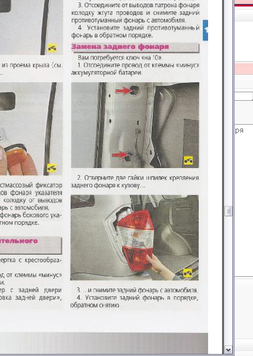

на выходных если облом на меня не нападет также займусь заменой лампочки стопаря
порылся в мануале нашел только как снять задний фонарь полностью

Повідомлення Re: Фонари заднего хода
какой тип лампы в заднем ходу?
Сер листопада 18, 2009 0:16 ICQ
Повідомлень: 292
Звідки: Васильков
Клубная карта №: 223
обычные лампочки на 12 В)))
