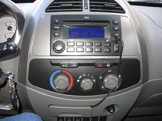

Повідомлення Re: Магнитола с MP3 и miniUSB - теперь в штатной комплектации!
Спасибо Диме (nikopol), прислал мне к НГ подарочек - родную рабочую балалаечку! ;)
Уже месяц катаюсь - не нарадуюсь :idea: А гарантийщики все молчат... :drag:
Ну и фиг с ними.
