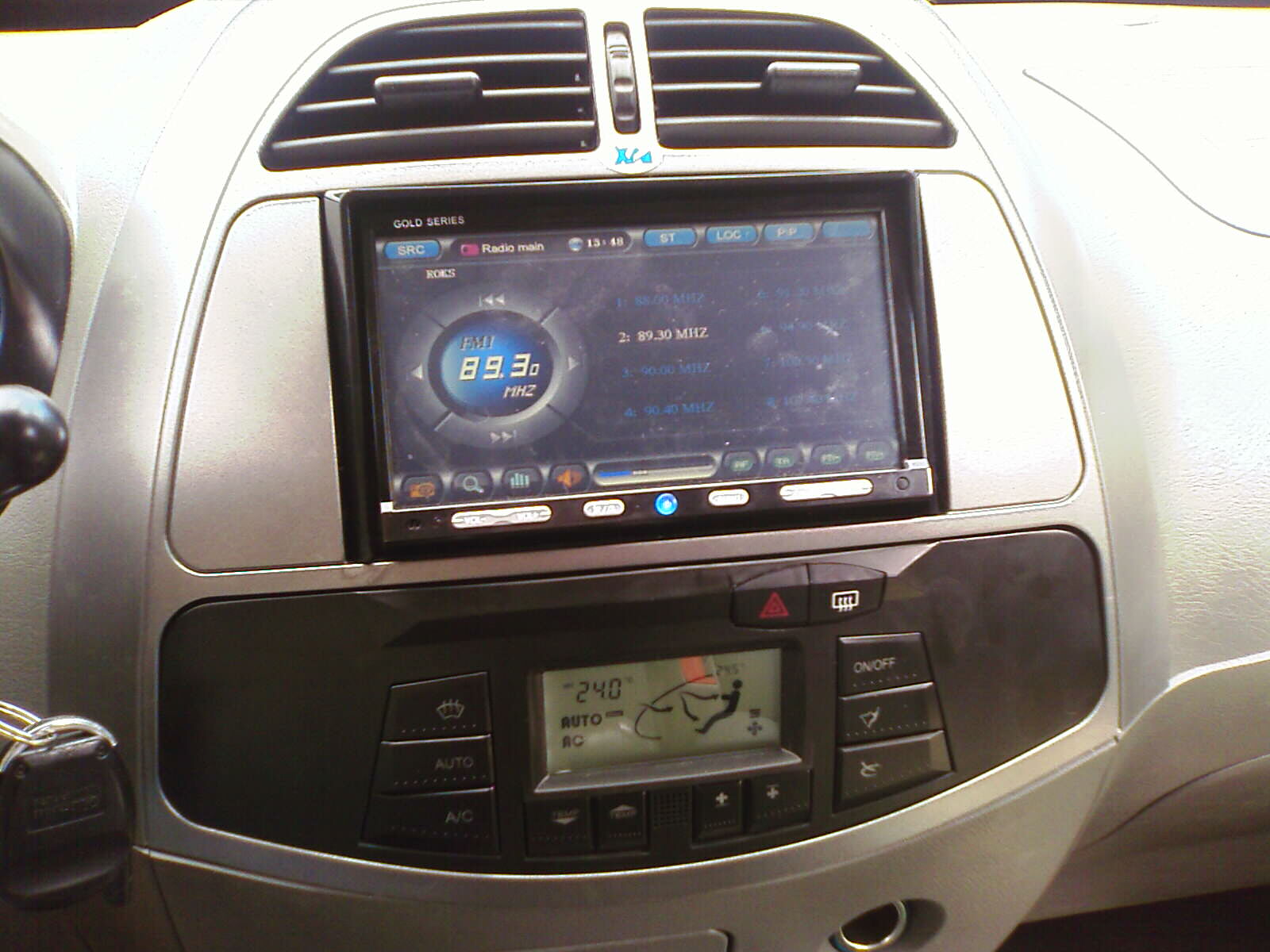

А під що підключав який дисплей використовував ???
Чет лютого 10, 2011 13:33
Повідомлень: 404
Автомобиль: TIGGO 2.0 + ГАЗ
Клубная карта №: 115
Повідомлення Re: парктроник и его альтернатива
Разрешение экрана 800х480
