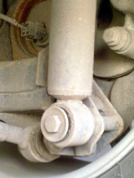

И так по теме.
Поменял родные амортизаторы на "TOKICO" Е2942, аналог "KYB" 34272.
Что для этого понадобилось:
- ключ на 16
- ключь для стопора штока
- Болгарка
- молоток (завтулить в проушину втулки с резинками)
- втулка с "Волги" (подрезал болгаркой до 3,5 см, сидит лучше чем родная по внутреннему диаметру) + завтулил родные резинки (хорошо подходят и "Москвичёвские")
- 2 резинки штока с "Жигулей" и две резинки штока С "Волги" (в гараже валялись и пригодились).
Со старыми втулками воевать нет смысла.
Фото прикреплены в разброс, но думаю разобраться можно.
Ощущения:
- машина правильно корпусом заходит в поворот, не кренит задницу :cars:
- прекратилась болтанка (как параход на волнах) в заднице при езде на прямом участке и убитой дороге :cars:
- увереность при обгоне :cars:
- теперь исключено выпадание (вылазивание) уплотнительной резинки находящейся между задней пружиной и баклушей. Так как ход пружины полностью контролирует амортизатор. :cars:
- исчез стук в районе амортизаторов
Старые амортизаторы не потекли, но были очень мягкие как "Панос" :oops: .
При правильной подготовке, работа занимает не спеша минут 40 :censored: .
Теперь займусь сиденьями, подберу аналог. Но это уже в другой теме
