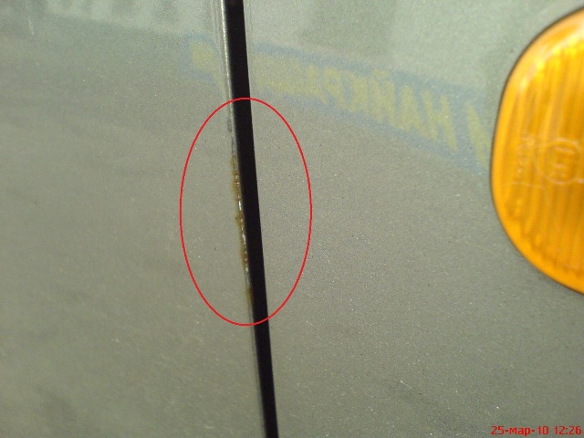

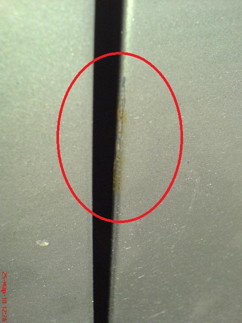

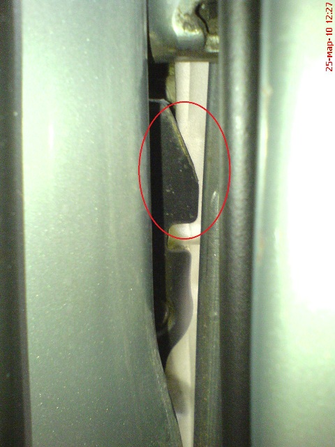

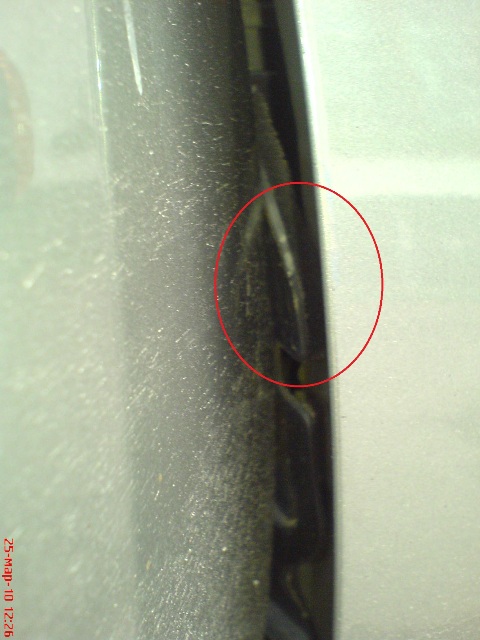

Всем доброе время суток. Вот обнаружил у себя парочку потёртостей после мойки. Как оказалось трет дверь об пластик между крылом и кузовом. Исправил просто : при помощи отвертки запихнул одну часть пластика за крыло и тереть перестало. Одно плохо надо теперь что-то с дверьми решать, потертости с 2-х сторон. Посмотрите и у себя, может тоже есть такая штука.
