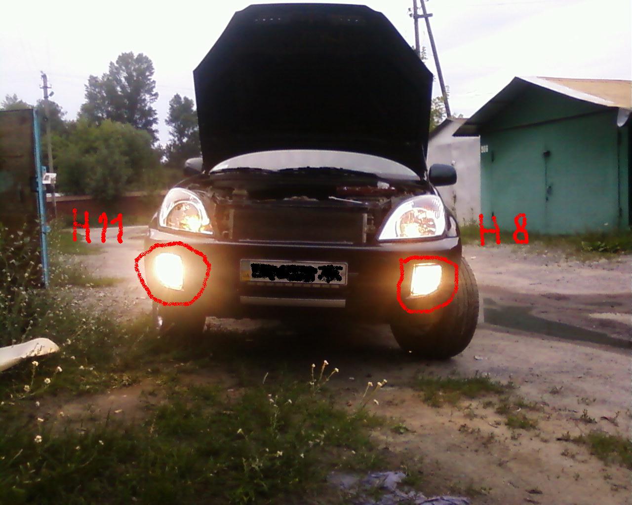

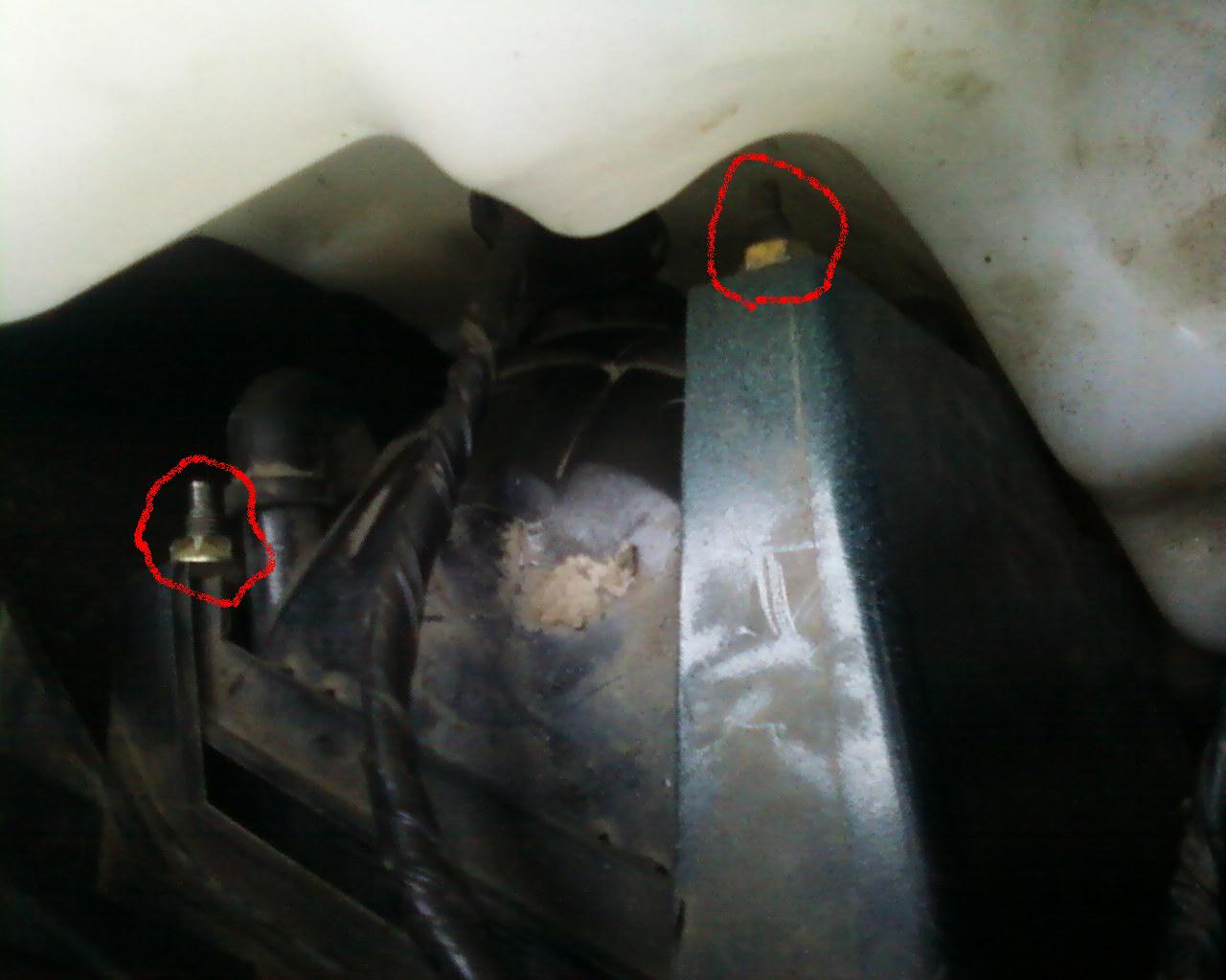

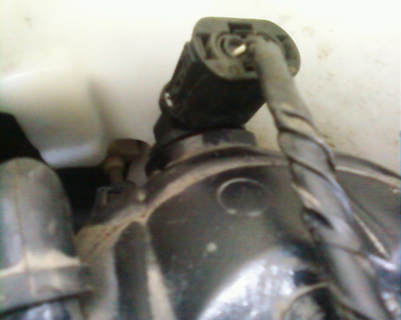

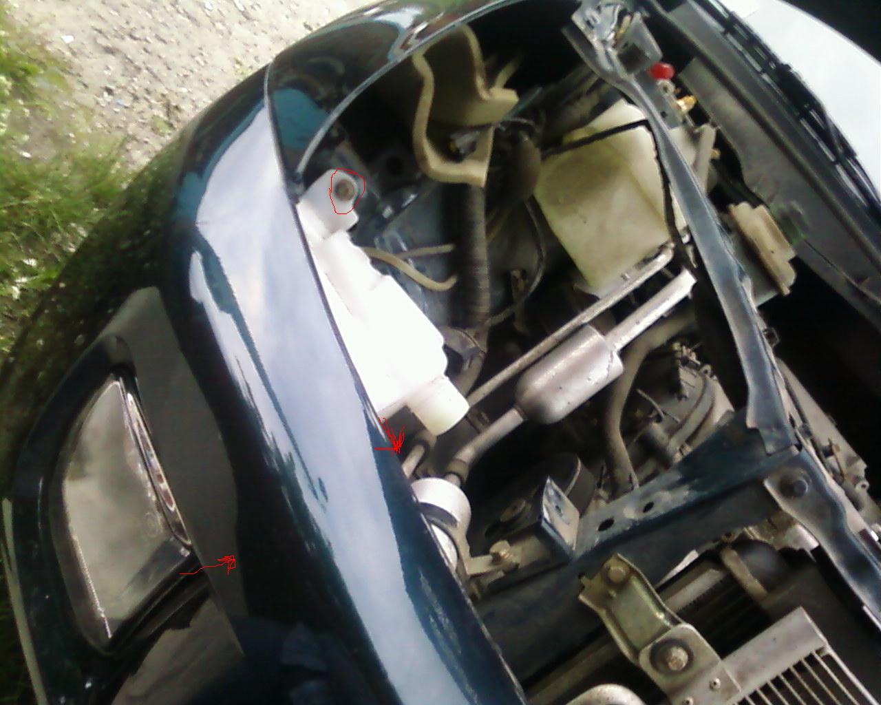

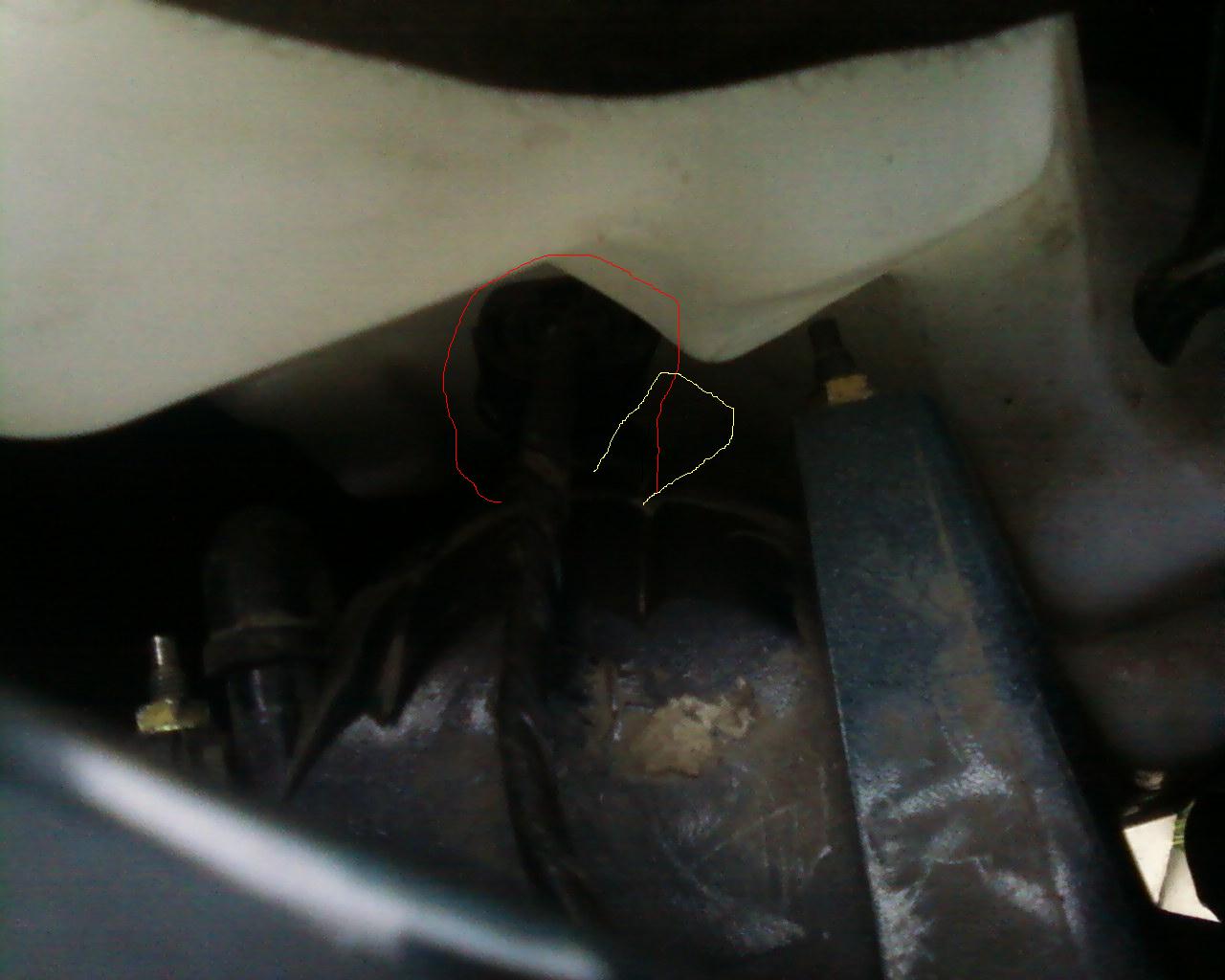

При всем. Сгорела лампочка в правой противотуманке. Пол года ждал тепла и наконец то решил заменить. На СТО стоимость лампы 120 грн. Дорого. Пошарил в инете нашел за 90 грн.Поехал на рынок 100 грн (пара) ж-)). Купил Н11(55W) вместо Н8 (35W). Ставил сам.При установке выяснилось, что кроме мощности разные цокольные выступы крепления лампы в фаре.Там их 3 шт, причем ширина разная, и не совпадение с Н8 на 270 градусов, поэтому Н8 стоит разъемом вниз, а Н11 почти вверх.Исходя из того ,что в них нет внутреннего отражателя-это не критично.Для замены правой лампы снял блокфару, открутил бачек омывателя - 2 болта и гаечку (см.рис) (для того что б можно было немного отодвинуть) Открутил 2 верхних гайки на самой туманке (рис) и очень долго и неудобно заменил лампу. Времени ушло 1,5 часа. Затем за 5 мин заменил и левую на такую же, и при замене увидел ,что ей тоже уже не долго осталось,т.к. уже началось испарение спирали.(блестящий след на колбе). Лампочки заводские стояли Philips. На рис видно по яркости на сколько отличается Н8 и Н11. При езде тоже заметно лучше.

Рискуешь попасть на туманки.Кто-то уже писал,что после установки Н11 начал плавиться отражатель.

Ну а как ты думал, если у первой лампы цоколь Н11, а у второй - Н8!!!!????? :-D Это типа, у меня синяя машина, надо было заменить переднее крыло. Купил красное - не подошло по цвету)))))
Разница в яркости очевидна из-за разницы в мощности - 35 и 55 Ватт. При чём тут цоколь? Нельзя было купить Н8 50 Ватт? Думаю, что с такой мощностью твои туманки долго не проживут и почернеют или облезет отражатель, при длительном использовании (в дороге, на трассе) может поплавиться и отражатель и само "стекло" (оно пластиковое).

Вы господин shumic078, Если не видели сами разницу между Н8 и Н11, то не пишите глупостей. А по поводу что отражатель потемнеет, так это вообще какой-то бред. И к Вашему сведению Н11 стоят а ВАЗовских 10-ках, там фара тоже пластик, но гораздо меньше размером и не темнеет, и не плавиться.
