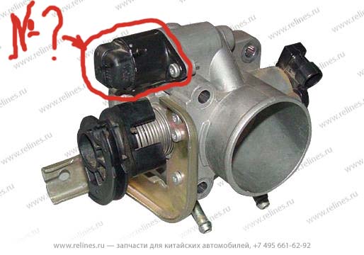

Как не странно каталожного номера нет, так как РХХ идет как узел с заслонкой или его просто никто не знает. Покупал в магазине на рынке "меркурий" г. Одесса.

каталожный номер блока РХХ SMW250229

Alex-UNO написав:
На сколько понял интересует номер только РХХ а не всего узла.
bobi.77 написав:
.... РХХ купил отдельно от заслонки ....
но его каталожный номер назвать не смогли
