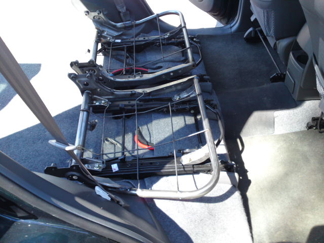

для начала сними и поиздевайся над ним (в разные стороны тяни или шатай направляющие)
да и сразу увидишь сврку заводскую (даже не окрашенную))))
и прикинь в каких местах нужно установить путем сварки поперечины
только главное не приварить в натяжку, чтоб на пришлось демонтировать - возможно не станет на место, тоесть вставки должны ставиться немножечко с трудом, чтоб только-только вошла

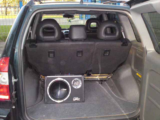

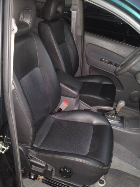

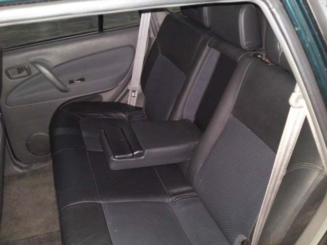

Заменил и передние и задние на кожу от старого Аутлендера. Правда донор был японцем, поэтому и регулировка по высоте и крепление подлокотника у пассажирской сидушке.

Так не моя идея, шел в комплекте, жестко привязанный к правой сидушке. Родной пришлось снять (и подстаканник тоже), а его крепление срезать, т.к. мешали.

Передние сидения устанавливал на родные направляющие, ясное дело, пришлось поработать и сваркой и болгаркой. По задним - основание оставил от родных, сварил их в одно целое и уже на эту конструкцию крепил заднюю спинку (повезло, что по ширине подошла один в один). В итоге задняя сидушка двигается вперед/назад, складывается и вынимается, но только целиком.
