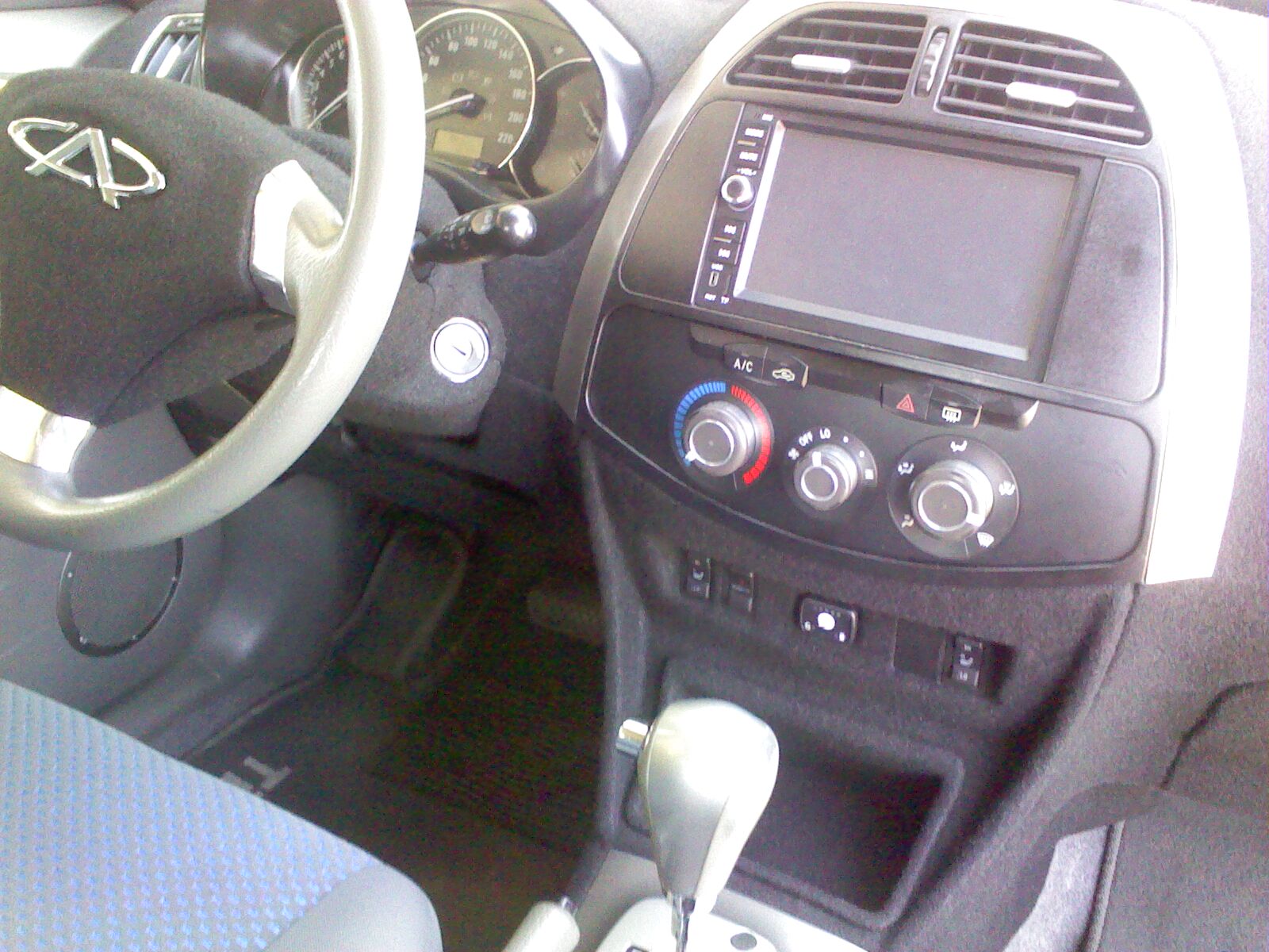

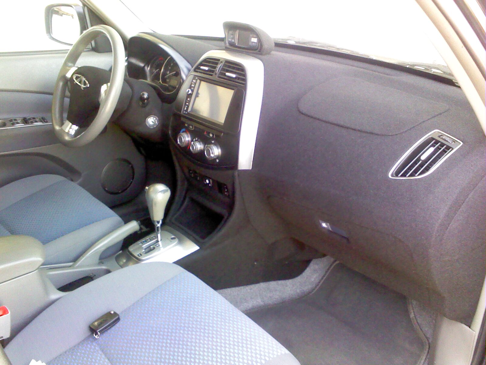

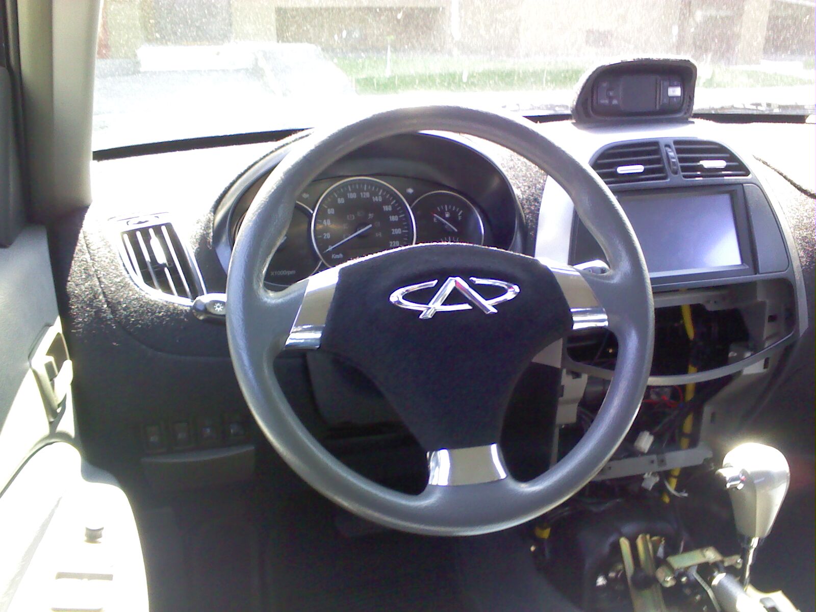

Вот чем сейчас занимаюсь... Только начало!

slavutich, красиво конечно на руле эмблема Чери, но Вы помните, что там подушка под ней и в момент срабатывания ее пиропатрона, она прорывает пластик на руле. А в Вашем случае эта Эмблема может травмировать лицо водителя. Это Вас не смущает?
dipol2849, что касается светодиодов, те что питаются напряжением 9-24 в имеют встроенный источник тока, т.е стабилизатор тока, что обеспечивает качественную работу светодиода, намного эффективнее ограничивающего ток резистора!
Еще одно уточнение - включать паралельно светодиоды на один ограничивающий резистор я бы очень не рекомендовал. Каждый светодиод имеет разброс потребяемого тока и достаточно большой, т.е при одном напряжении они будут иметь разный ток и яркость свечения. Если же один светодиод сдох, то остальные он может зашунировать и все потухнут.
Вів травня 14, 2013 12:35
Повідомлень: 707
Автомобиль: TIGGO 2.4АТ+газ
Повідомлення Re: Tiggo - комфорт.Доработка салона, подсветка, и.т.п.
Это Вас не смущает?
Нет!
Alex-UNO....но Вы помните, что там подушка под ней.........
Чтобы так рассуждать. нужно знать места разрывов при срабатывании, поверьте, я их внимательно изучил при разборке, значка они не касаються и он остаеться в стороне. Тем более что в карпете сделал специально надрезы в этих местах разрыва пластика на обоих подушках, их просто не видно - материал все скрадывает
А в основном время заняло на переделку консоли "под себя". Теперь для меня гораздо удобней!
