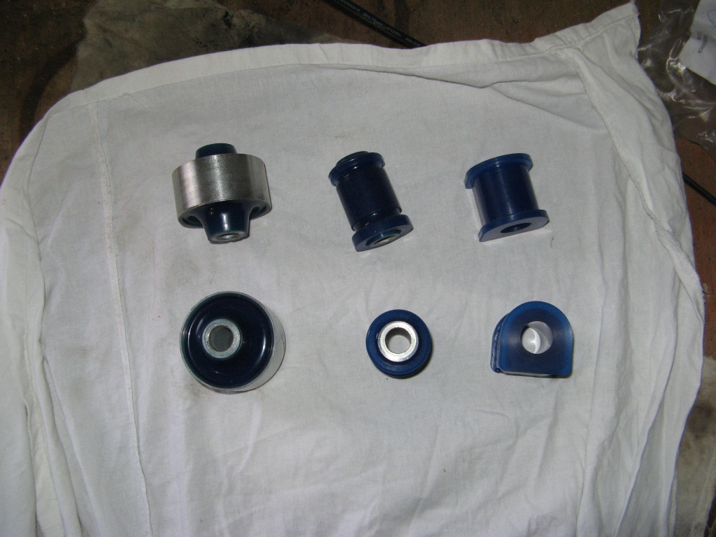

Давно уже получил комплект на передок:
Уже установлен и работает.
Спасибо Алёхе за идею и Дену за изготовление!

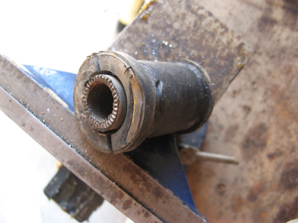

Большой (задний) сайлент еле одолел с помощью тисков и оправок. Но тут (если нет пресса) нужны мощные стальные тиски(я одни чугунные сломал)! С малым (передним) справился с помощью болта, шайб, гайка и оправка соответствующих размеров. "затянулся" на ура! В результате на один стук стало меньше из-за родного, дефектного сайлента:
Пропал удар при наезде на острый край ямы или когда упираешься в бордюр... Так что передние желательно менять не задумываясь, ведь диагностика ничего не покажет, надо снимать рычаг.

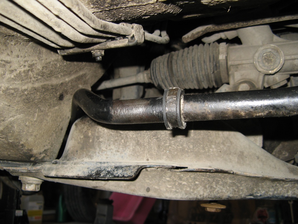

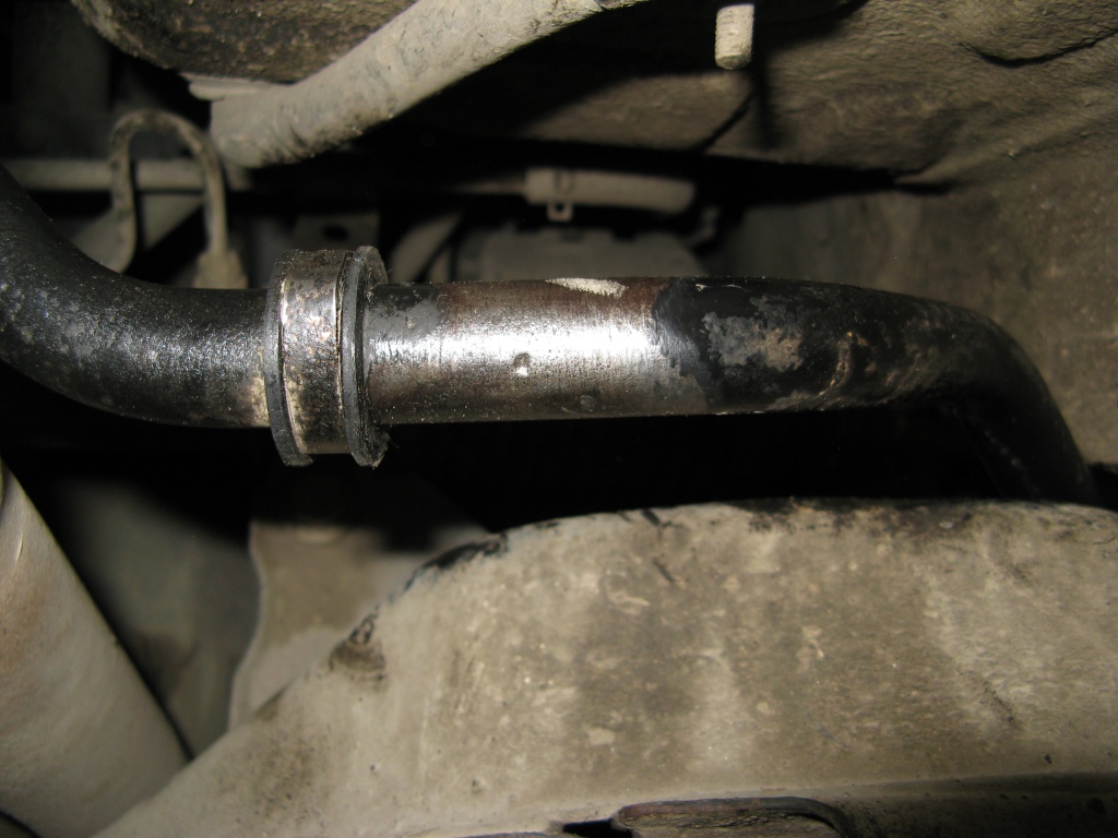

Далее сюрприз приготовил стабилизатор. Места под втулками оказались изрядно "поежеными".
но, втулки всё-же поставил, не знаю на сколько хватит.
