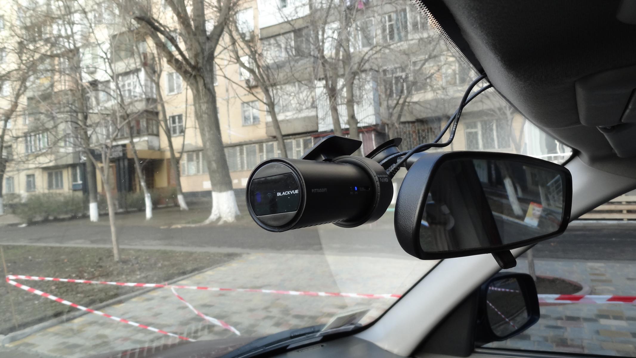

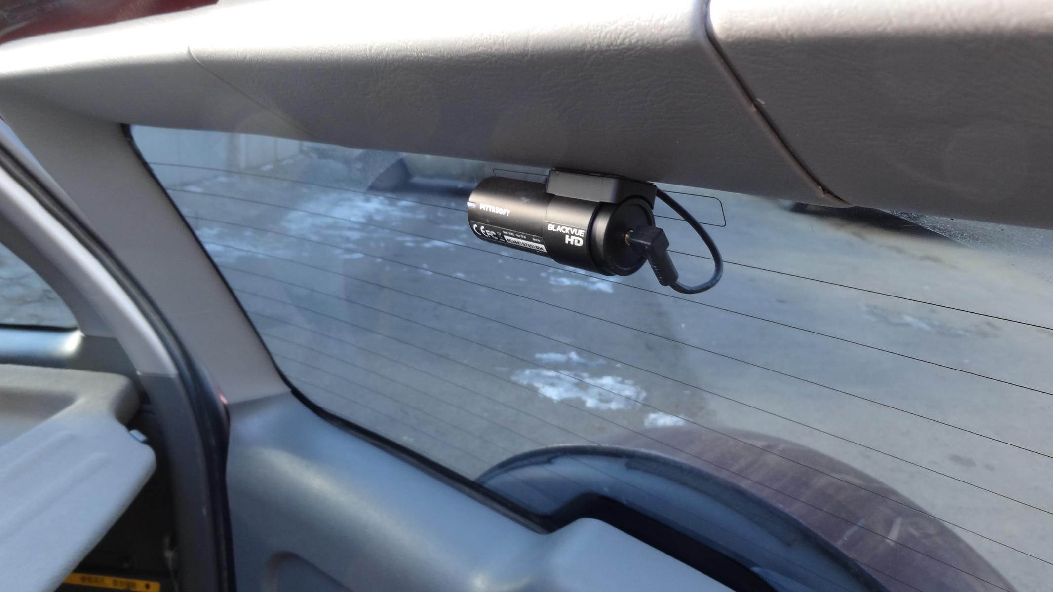

BlackVue DR 650GW-2CH подключен к плафону и питание всегда включено. Если машина остановилась и не двигается минут 5 автоматически включается в режим записи "Parking", при котором запись ведётся только по обнаружению движения и толчков соответственно, как минимум за 3-4 дня простоя аккум ни разу не садил.
Размещён перед зеркалом заднего вида и не преграждает видимость. GPS, Full HD ( 1920x1080 ) 30 к/с (Передняя камера), HD ( 1280x720 ) (Задняя камера). Также очень полезен Wi-fi. В случае ДТП есть возможность на месте скопировать нужный файл в память смартфона а флэшку передать инспекторам в качестве доказательства (почтовый конверт с серийным номером флэшки в бардачке).
Покупал у официалов производителя в Украине и за два года ни одного глюка. Единственное последний месяц всё писал, но не коннектился со смартфоном по Wi-Fi каналу, думал фсьо-о, пора на ремонт, но нет, написал производителям софта в Корею, те отписались, чего-то там переписали и после последнего выпуска обновления всё опять заработало.
По качеству изображения неплохо, но ожидал за эти деньги лучшего, т.к сравнил с записью на свой смарфон Samsung Galaxy A3 с матрицей 8Мп, к сожалению у регистратора фронтовая камера всего 2.4Мп
Удобно, функционально, надёжно, но дорого, не рекомендую.

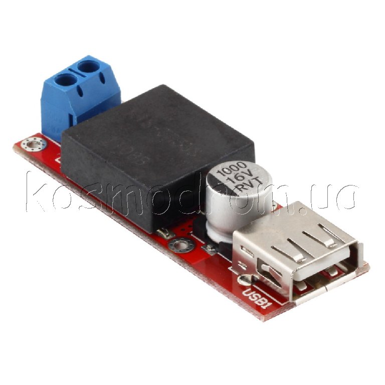

Добрый день Всем. Прошу совета. Приобрел регистратор, хотел подключить к фишке люка под плафоном. Но все пишут что 12v появляется при выставленном ключе в зажигание, а я прозвонил мультиметром все контакты без ключа в зажигание, и у меня там постоянно 12v. Может быть такое?
П'ят травня 17, 2019 16:36
Повідомлень: 4707
Звідки: Київ. Україна.
Повідомлення Re: Видеорегистраторы на Тигго - опыт использования
А может там стоит тамер ( ну выключается само там минут через 10-15?)
или принудительно выключать через кнопку вкл
П'ят травня 17, 2019 16:55
З нами з: П'ят січня 27, 2017 19:57
Повідомлень: 72
Автомобиль: Chery Tiggo
Насчет таймера незнаю. А вот насчет кнопки влпрос, я к фишке люка хотел подключить преобразователь на 5v с юсб выходом, к нему подключить шнур юсб и соответственно шнур к регистратору. Так получается ничего поять не надо. А теперь получается преобразователь на 5v всегда будет под напряжением и как он себя поведет, вот в чем вопрос?! Прилагаю фото преобразователя
П'ят травня 17, 2019 19:39
Повідомлень: 1627
Звідки: Украина, Полтава
Если люк без ключа не работает, то может минус в разрыв пущен? А преобразователю что будет? Если будет сильно греться ( смотря какое качество), тогда да, лучше через кнопку пускать или думать от ключа зажигания чтоб включалось. А так, регик может работать круглосуточно, просто настроить датчик движения, при езде он постоянно будет работать, а на стоянке или ночью будет автоматически включаться, если кто-то пройдет или проедет. Очень удобно, кстати.
П'ят травня 17, 2019 21:45
З нами з: Сер січня 12, 2011 12:43
Повідомлень: 41
Звідки: Славутич
Автомобиль: амулет, ТИГГО 2.4 АТ
На люке 12 В присутствуют всегда не зависимо от ключа. Что бы преобразователь не был постоянно под напряжением его можно запитать через тумблер или кнопку, тогда регистратор можно включать и отключать когда захотите.
