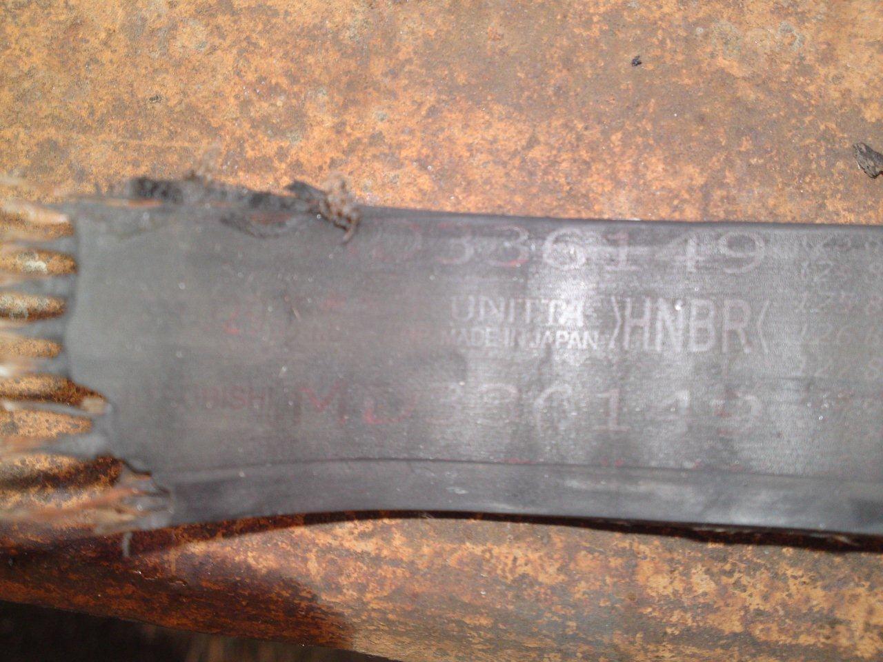

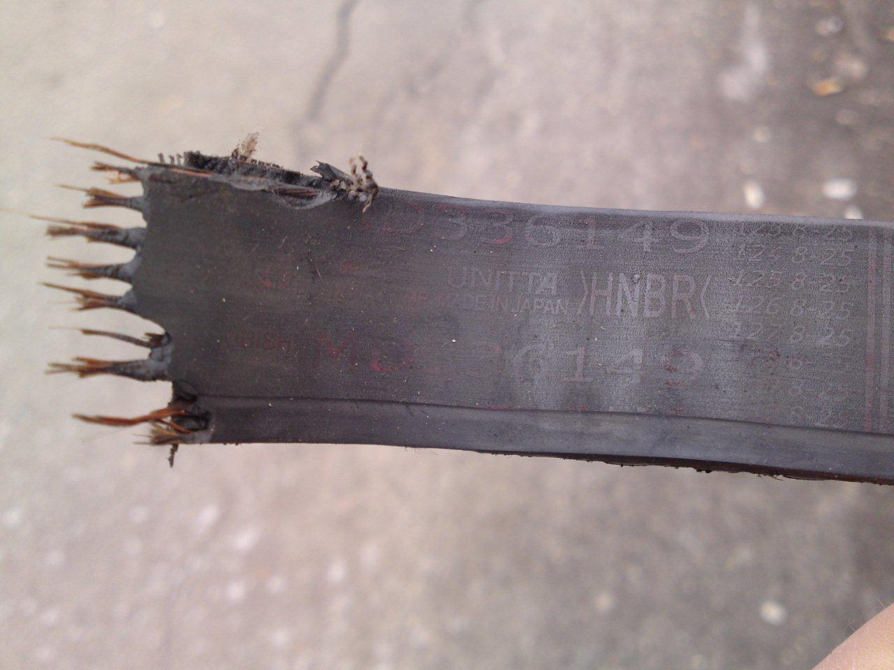

Всем привет! На форумах часто обсуждают тему ориганальных и не оригинальных запчастей, и действительно, в нашем случае, понятия "оригинальная" запчасть и "неоригинальная" могут иметь разные полярности, т.е. неоригинальная иногда может быть лучше, чем родная китайская. И здесь я бы хотел акцентировать Ваше внимание или просто предупредить о высоком риске установки "левых", некачественных запчастей, которые могут приченить серьезную угрозу Вам или насести вред Вашему автомобилю! Вот и со мной произошел неприятный случай. На ТО 40т. как дисциплинированный тигговод я решил заменить сервисные ремни (в.т.ч. ГРМ и все ролики). После снятия, мне показали заводской ремень ГРМ - он еще был в хорошем состоянии и со слов механиков мог бы еще хорошенько послужить...
После замены заводского ремня на "новый" от "фирмы" "Mitsubishi", проеездил 4 месяца... Ровно через 10т. км ремень, который мне установили оборвался в 2 местах!!!
Ролики не заклинило, после очередной замены ремня ГРМ, машина завелась, но какие еще будут последствия, мне еще придется узнать. (у меня 2,4АТ) говорят, что на двигателях 2,4 клапана не всегда гнутся при обрыве ремня ГРМ - на что я очень надеюсь. В ближайшее время замерю компрессию и буду наблюдать за работой двигателя.

Ага, для начала надо убедиться, что у тебя на двигателе стоит китайское "гауно" фирмы GATES, если не ошибаюсь USA, которое я себе заменил после 75 тыс. на точно такоеже "гауно" и не на фирменном СТО потому, что они с ценами не дружат, а за одно и с головой и расчитываю тысячь эдак на 130 уже поменять и все ролики и опять все ремни.
Судя по фото тебе поставили ""полный оригинал"-япона мать-мать ее!

Я по десятке знаю что с ремнями лучше не экспериментировать,а ставить родной,теже коптинентали рвались шо гамно,в нашем случае оригинал очень даж хорошего кач-ва.

А еще это может быть засланный от официалов для рекламы сервиса, у него только 1 сообщение. Ну а о риске установки не оригинальных ремней каждый знает.
У меня пробег 35т. я давно для себя решил ТО 40т. делать только у официалов.
