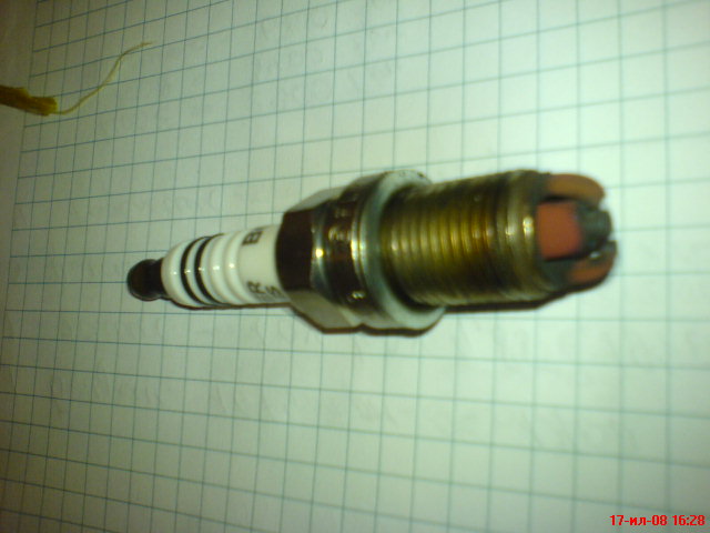

А можешь и сам проверить свечи. Открываешь капот. Видишь четыре чёрных провода. Они идут с права на лево над крышкой двигателя. От катушек до цилиндров. От дальней (ближе к лобовому стеклу) катушки провода идут на 1-й и 4-й цилиндры. От ближней (ближе к тебе) идут на 2-й и 3-й цилиндры. Дальше: там, где провод заходит в цилиндр берёш рукой и вытаскиваешь его (провод) из шахты. Всё - доступ к свече открыт. Берёшь длинный свечной ключ и выкручиваешь из шахты свечу. Если выкрученная свеча не вытаскивается ключём, то берёшь тот же провод, опускаешь его в шахту, насаживаешь на свечу и вынимаешь её. Как всё посмотрел, то вкручиваешь-подключаешь всё в обратном порядке. Ничего сложного в процедуре нету.

Дополню Ярослава, свечи должны быть с белым изолятором, и без сильного нагара и рыжего налета, кстати выкладываю фотку результата всего одной полной заправки плохим 95 бензином, вот такой цвет на контактах и изоляторе- это осадок железосодержащих присадок, которые убивают свечи :grin:
