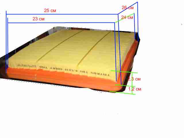

Александр, спасибо. На рис.размеры фильтра с рос. форума (Алексей 73), а у Мана, что ставили вот такие по паспорту:
Mann C 2743 Air Filter__275___246___45
"Родной" -------------____260___250___35
Вот еще что есть близкого у Ман, но непроверено. И как он по высоте, непонятно.
C 27 161__ Air Filter___ 270____250___46,2
Получается, что Ман чуть больше. А интересно, что есть у Мале по этим размерам?

Dmitry.O., у меня размеры оказались несколько иными - 270*242*40. Высота некритична, ограничений особых нет. Поэтому хоть 50 мм можно.
Кстати интересная вещь, подходят фильтра от Истара - B11-1109111, но они на жесткой основе и фильтрирующий элемент не бумага. На первый взгляд добротнее. http://www.exist.ua/images/getimg.aspx? ... d=D7D05C16.
также подходит AMC Filters CA-302 ,Profit 1542-0005.
