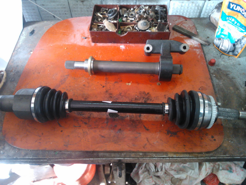

12.09.2013. Пробег: 108118. Замена на новую полуось. До этого 300-400 км. мучился, вталкивал получось на свое место, выпадала из КПП, ни одно стопорное кольцо не хотело держать полуось. Надоело, заменил.
16.01.2014. Пробег: 118638. Замена на новую полуось. Лопнула. Срезало как лезвием в месте где вставляется в КПП, на расширении полуоси до сальника. Покупал на Вересневой в Киеве. В принципе, некоторые запчасти я на этой точке брал, качество было более менее, но с полуосью не повезло.
Зображення Зображення
Новую продали Febi. Каталожный номер отпишу попозже, как только доберусь до гаража, может в субботу. На мой взгляд, новая проходит дольше, по-скольку по весу, новая полуось от Febi (без подшипника и кронштейна) значительно тяжелее, чем та, которую брал в сентябре (с подшипником и кронштейном). Судя по-всему металл получше.
