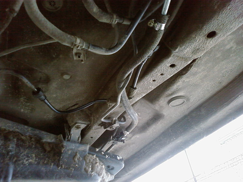

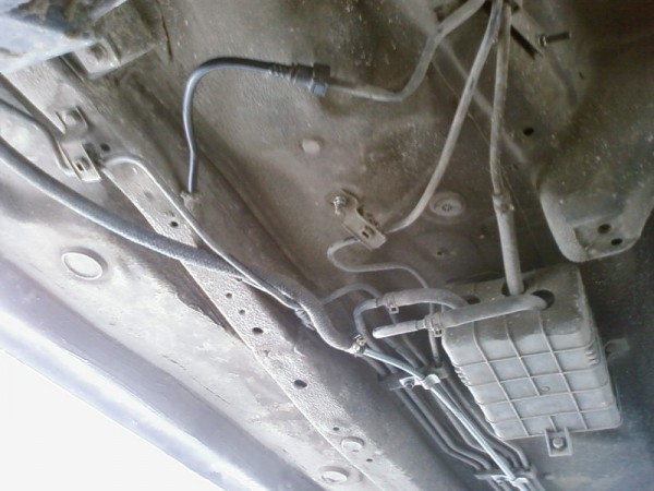

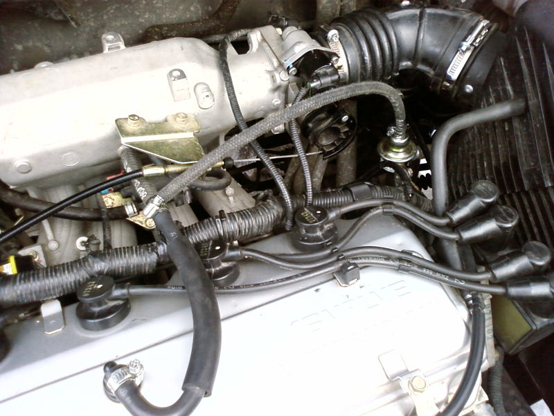

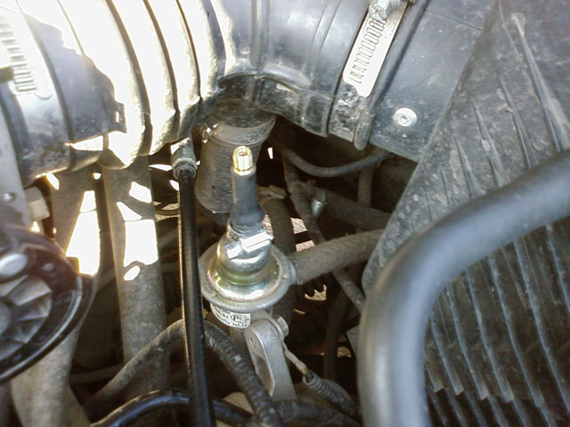

Поскольку отдавший концы штатный регулятор давления топлива доверия больше не внушает, пришлось в схему топливоподачи вхимичить волговский на 3 атм, от 406 движка. Сначала он стоял возле бака, но вчера прокинул обратку и перенес его под капот, подключив вакуумную коррекцию. Так выглядит альтернативный вариант.

Я тут намедни эксперимент замутил по поводу точной настройки необходимого рабочего давления установленного в моей машине волговского рдт на 3.0 атм. К вакуумному входу рдт присоединил штуцер от автомобильной камеры и воздуха качнул. Затея получилась, но одно неудобство: из-за малого объема вакуумной камеры рдт при отсоединении компрессора с манометром часть воздуха успевает выйти, поэтому контролировать рабочее давление рдт пришлось подачей воздуха непосредственно в отсоединенный от рампы топливопровод. Испытывал при давлении топлива 3,7 атм. Пруха увеличилась, но и расход немного возрос. В процессе езды давление воздуха приспускал, что добавляло плавности хода, но сложилось субъективное впечатление, что без использования вакуума вакуумный вход рдт должен быть надежно и герметично закрыт.
п.с. Эта затея в дополнение моего поста в данной теме от 15 декабря 2009 года и адресована тем, кто менял или будет менять вышедший из строя штатный рдт на волговский с давлением 3,0 атм, поскольку такая замена в 10 раз дешевле. Таким образом можно заставить держать его необходимые 3,5 атм. Более резвая машина без вакуумной коррекции, но с ней в ходу ощутимо мягче и экономней на холостых. Запас резвости же у меня обеспечен разделенными дад и дтвв, что,
