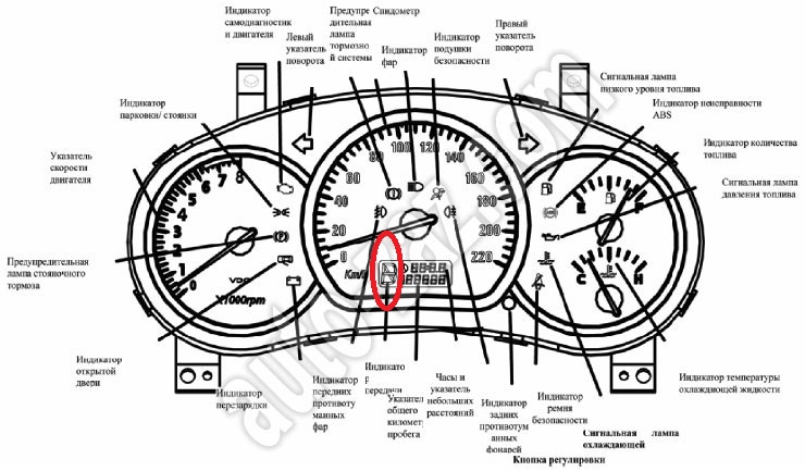

Сообщение буква "R" на электронном табло с пробегом
привет всем кто знает что означает буква" R "когда загорается на электронном табло там где счётчик пробега и основного километража. Ехал по трассе она высветилсь. После повторного включения зажигания больше не высвечивалась.

Сообщение Re: буква "R" на электронном табло с пробегом
Похоже на букву, обозначающую включенную передачу (задний ход) в АКПП. Но, судя по профилю, у Вас механика.

Сообщения: 5709
Откуда: Харьков
shefok писал(а):
тогда я озабочен вопросом что вовремя движения нужно пополнить????
А можно фото этой буквы.?Если это ? То индикатор передачи.
chery_tiggo_3_1.jpg [ 109.8 КБ | Просмотров: 4039 ]
