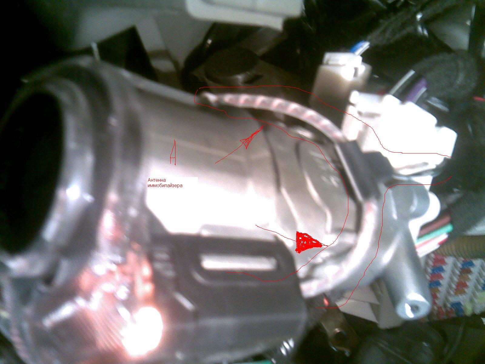

Да, заинтриговал ты меня hard этой фоткой. Я пару месяцев назад, раззадоренный этим спором, решился на полную разборку брелока. Для этого пришлось не только снимать крышку под которой находятся батарейка и электроника дистанционки центрального замка, но и отррывать овальную эмблему "чери" (потом её пришлось заново прикклеивать). Под этой эмблемой находится болтик для полного разбора брелока. Внутри я обнаружил место под чип-метку иммобилайзера(кстати он не нуждается в батарейке) но, самого чипа небыло!(Возможно в твоем случае он есть). Более того, для чистоты експеремента я отделил пластиковый корпус от железной личинки замка. Корпус оставил дома, а с личинкой пошел к машине. Машина завелась! (Ехать правда не пробовал). Теперь обязательно посмотрю есть ли у меня антена на замке зажиганияж.(Хотя раз чипа нет, то скорее всего и антены тоже нет). Значит иммо ставят не на все машины. С другой стороны чип-метка должна находится не в корпусе брелока, а надежно спрятанна отдельно. Иначе где нибудь в суппермаркете будешь тянутся за любимым сортом пива на верхнюю полочку, а проходящий мимо карманник, одним "волшебным" движением станет обладателем и ключа и чип-метки сразу.

hard написав:
а расскажи где эта антена находится и где ее искать. на фотке не очень разглядел
