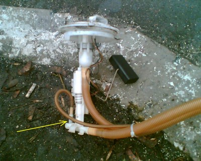

Други, подскажите как снять и продуть. Кто делал - ПаМаГиТэ!
Суб травня 23, 2015 13:58
Повідомлень: 345
Звідки: Чернигов
Повідомлення Re: Бензонасос и все что с ним связано!
вставляешь широкую отвертку между ними и проварачиваешь, должна выдвинутся.
