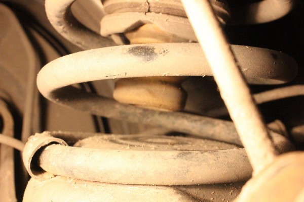

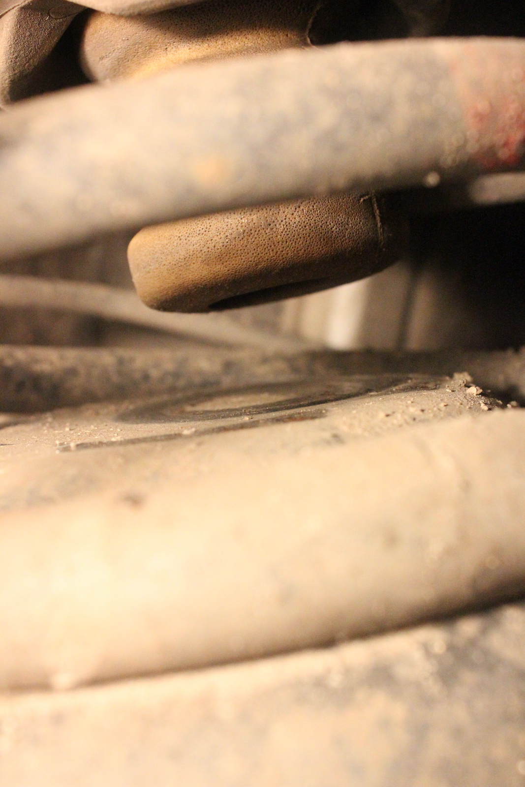

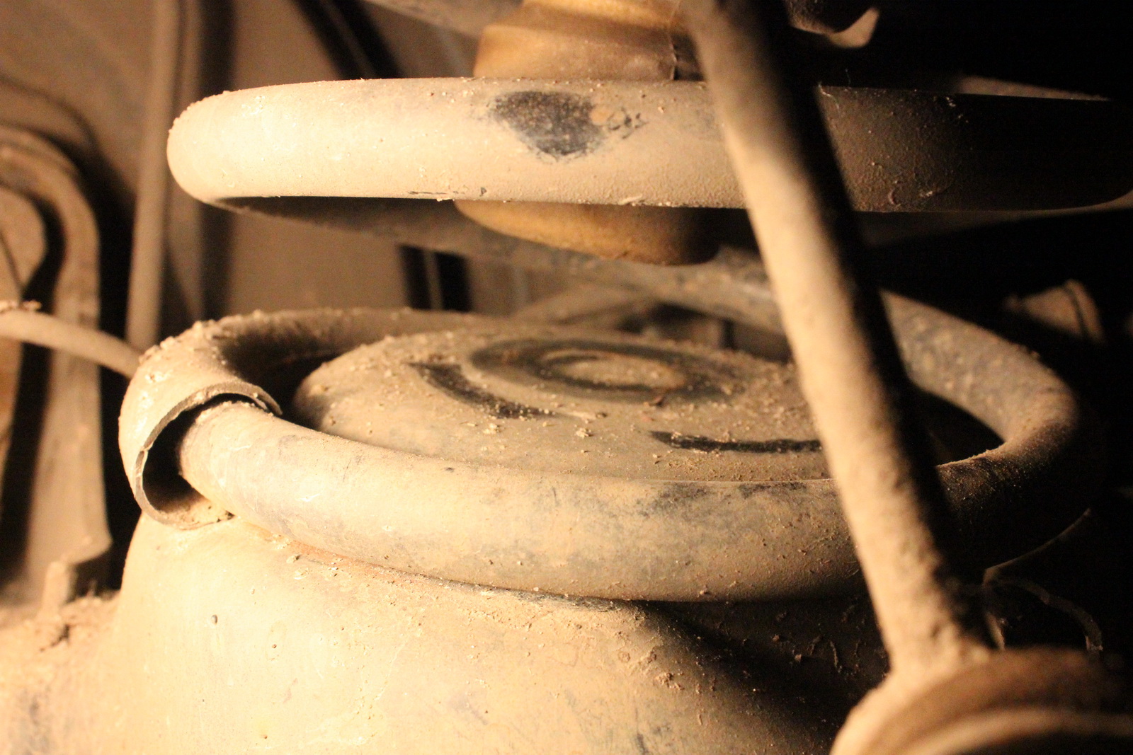

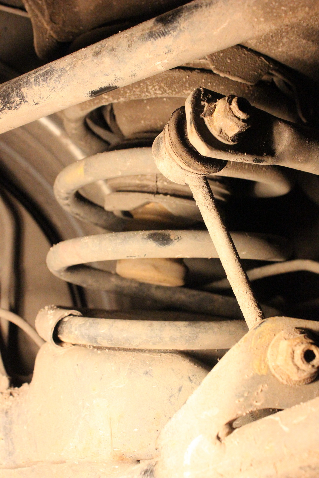

У меня вот какая проблема. Повышений износ внутренней части задних колёс.
Для информации: нагруженная машина около 100кг в багажнике садится на отбойники, если смотреть по расстоянии то отбойник проходит где-то сантиметров 1,5 -2.
Мерил расстояние от глушителя до дорожного полотна в ненагруженном состоянии около 23см. Это много или мало.
И основной вопрос возможные причины повышенного износа?
Пт ноя 22, 2013 16:42
Зарегистрирован: Вт май 17, 2011 19:56
Сообщения: 418
Откуда: Шепетовка
Автомобиль: Tiggo 2.4 4x4
Сообщение Re: Увеличение клиринса или дорожного просвета
А.... сход и развал давно проверялся? По отбойникам не понял... у нас сзади мощный резиновый отбойник и в него вставлен более мягкий буфер. 1,5..2 см от чего до чего?

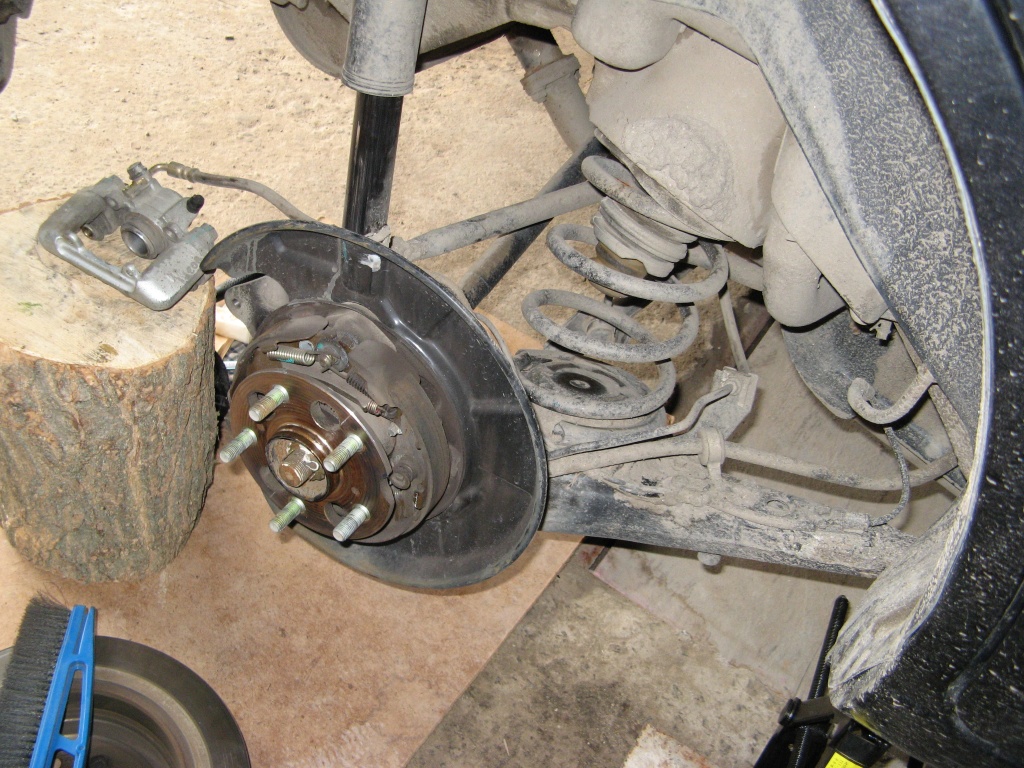

Вот конструкция:
Вложение:
11111.jpg [ 370.88 КБ | Просмотров: 3969 ]
Если от рычага до буфера(светлокоричневый) 2см при 100кг в багажнике - то это очень неплохой результат.
Пт ноя 22, 2013 17:19
Зарегистрирован: Вс апр 25, 2010 20:50
Сообщения: 42
Если загрузка 100кг, то "болей мягкий буфер" лежит на рычаге. Если машина ненагружена, 2см от буфера до рычага (у вас я так понимаю сантиметров 10-15)
Колёса при посадке троих мужиков на заднюю сидушку / --\ специально смотрел.
Сб ноя 23, 2013 23:43
Сообщения: 418
Откуда: Шепетовка
значится пружинки не держат уже....на фото рычаг "расправлен" вывешен , поэтому такое расстояние.

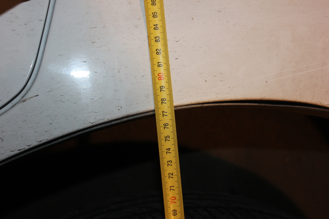

Моя высота по задним аркам
Комментарий к файлу: Моя высота по задним аркам
20131126vtnjProTMgtbmQjf_Cw9Ty_large.jpeg [ 298.26 КБ | Просмотров: 3871 ]

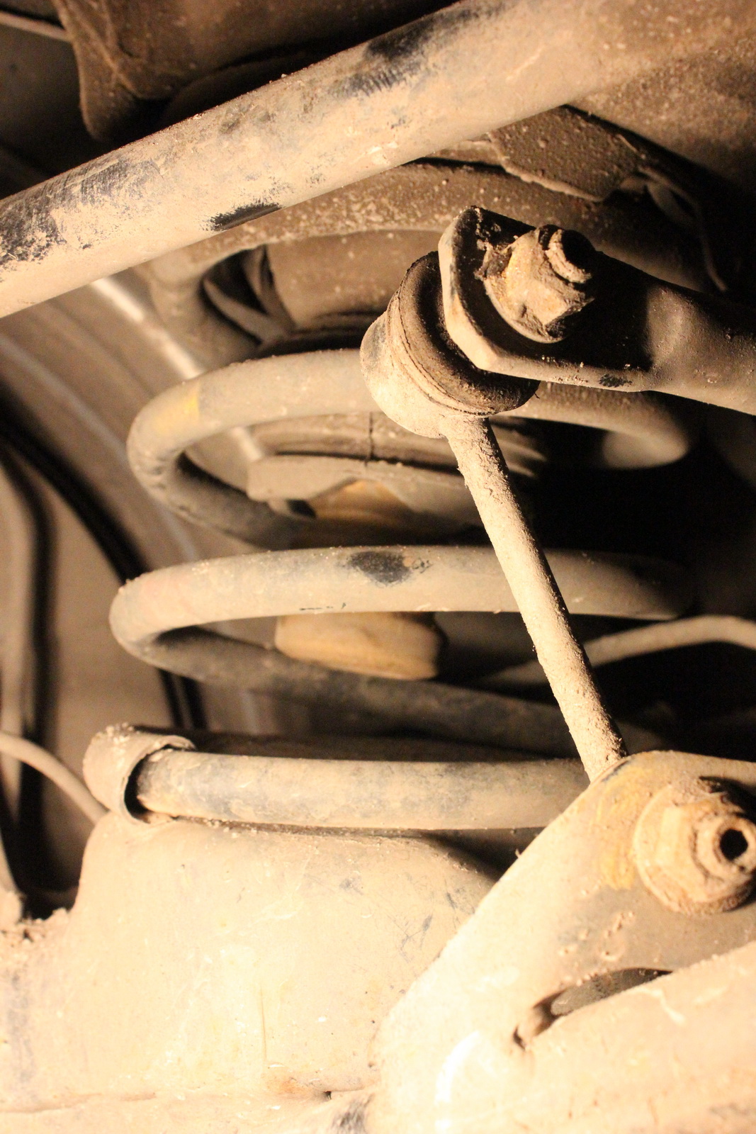

А вот такие зазоры
IMG_6399_новый размер.JPG [ 433.26 КБ | Просмотров: 5677 ]
IMG_6398_новый размер.JPG [ 542.88 КБ | Просмотров: 5677 ]
IMG_6397_новый размер.JPG [ 546.57 КБ | Просмотров: 5677 ]
IMG_6396_новый размер.JPG [ 185.69 КБ | Просмотров: 5677 ]
