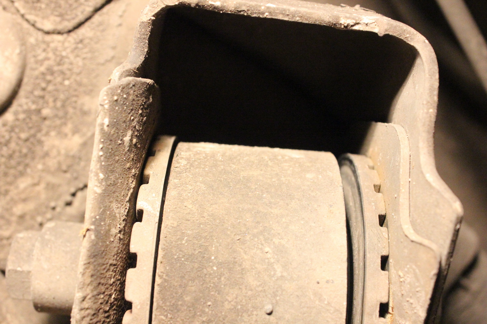

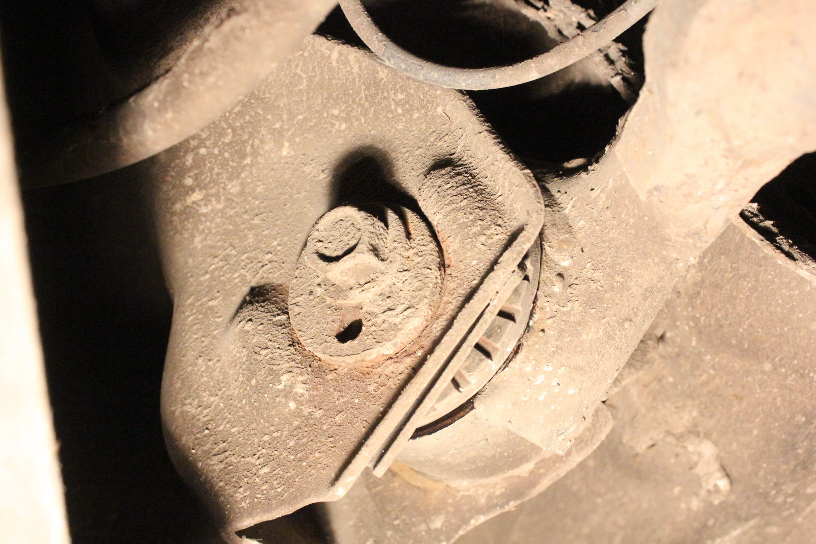

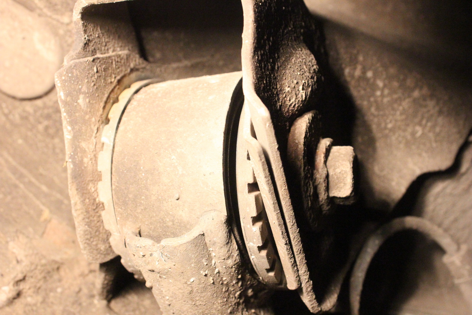

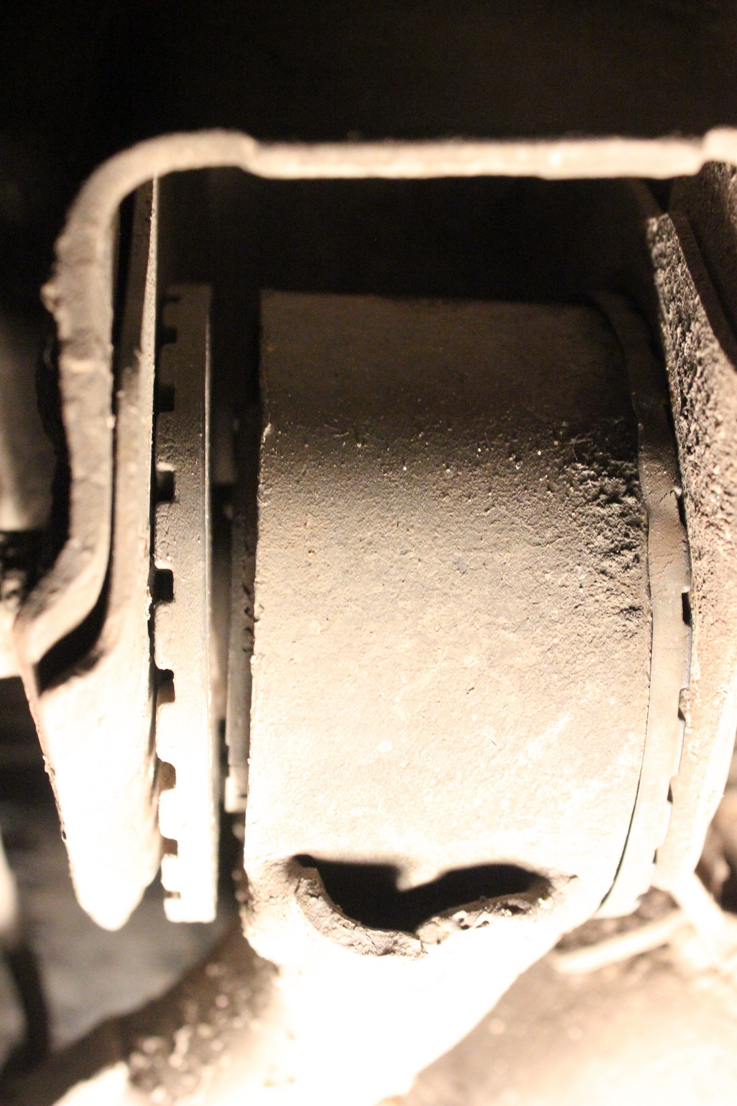

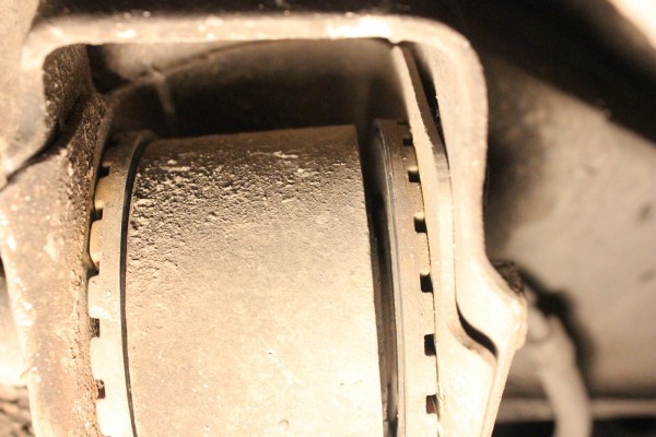

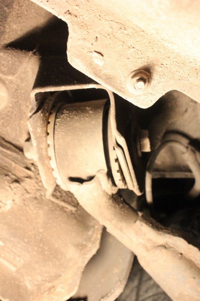

Вот так выглядит саленблок в продольной опоре (тот что регулируется),. На форуме прочитал, что кто-то пробовал подтянуть, попробовал болт крутится вместе с гайкой т развалной втулкой на обоих продольных рычагах.
IMG_6408_новый размер.JPG [ 605.52 КБ | Просмотров: 5604 ]
IMG_6407_новый размер.JPG [ 648.34 КБ | Просмотров: 5604 ]
IMG_6405_новый размер.JPG [ 532.99 КБ | Просмотров: 5604 ]
IMG_6403_новый размер.JPG [ 531.97 КБ | Просмотров: 5604 ]
IMG_6402_новый размер.JPG [ 591.12 КБ | Просмотров: 5604 ]
IMG_6401_новый размер.JPG [ 517.54 КБ | Просмотров: 5604 ]
IMG_6400_новый размер.JPG [ 557.97 КБ | Просмотров: 5604 ]

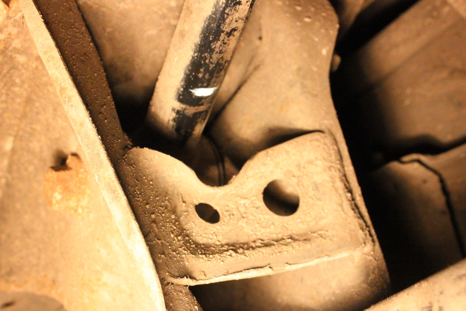

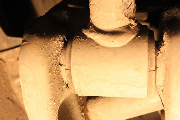

Сообщение Re: Увеличение клиринса или дорожного просвета

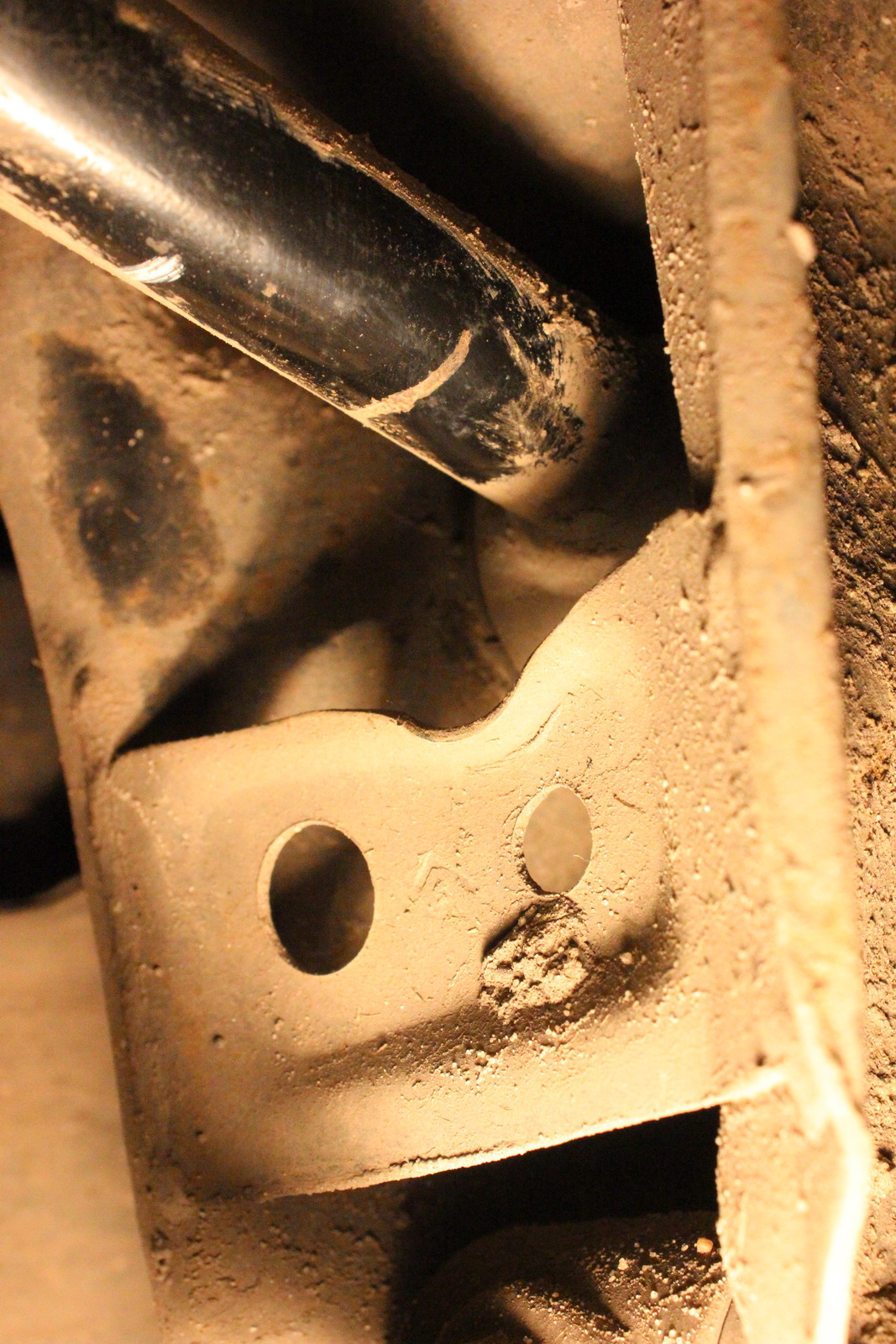

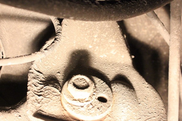

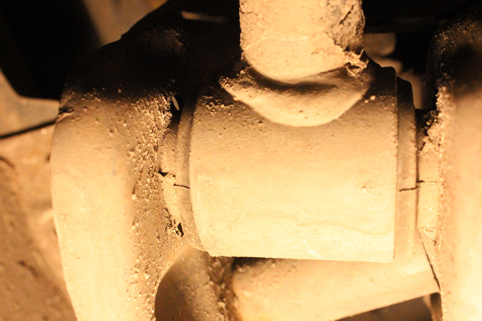

А так выглядят саленблоки (или как там их) на поперечнем рычаге. Может кто то увидит что-то подозрительное.
И почему-то там изогнут метал под верхним рычагом.
IMG_6411_новый размер.JPG [ 543.97 КБ | Просмотров: 5604 ]
IMG_6410_новый размер.JPG [ 637.79 КБ | Просмотров: 5604 ]
IMG_6409_новый размер.JPG [ 489.01 КБ | Просмотров: 5604 ]
оценить сайленты по фото - сродни гаданию на кофейной гуще.
Чтоб узнать - "как они там чухаются", надо две монтировочки взять в руки и все "перещупать руками", как стоматорог зубы )))
напомню только:
Регулировочные болты и втулки - КРУТИТЬ ЗА БОЛТ! а не за гайку-втулку....
И если планируете какие либо действия с ними обьязательно - ИМЕТЬ ЗАПАСНОЙ КОМПЛЕКТ!
Комплекты для поперечного и продольного рычагов - отличаются!
Длинну "своих" - мерять самому! Встречаются - Три (3) вида!!! (разная длинна)
