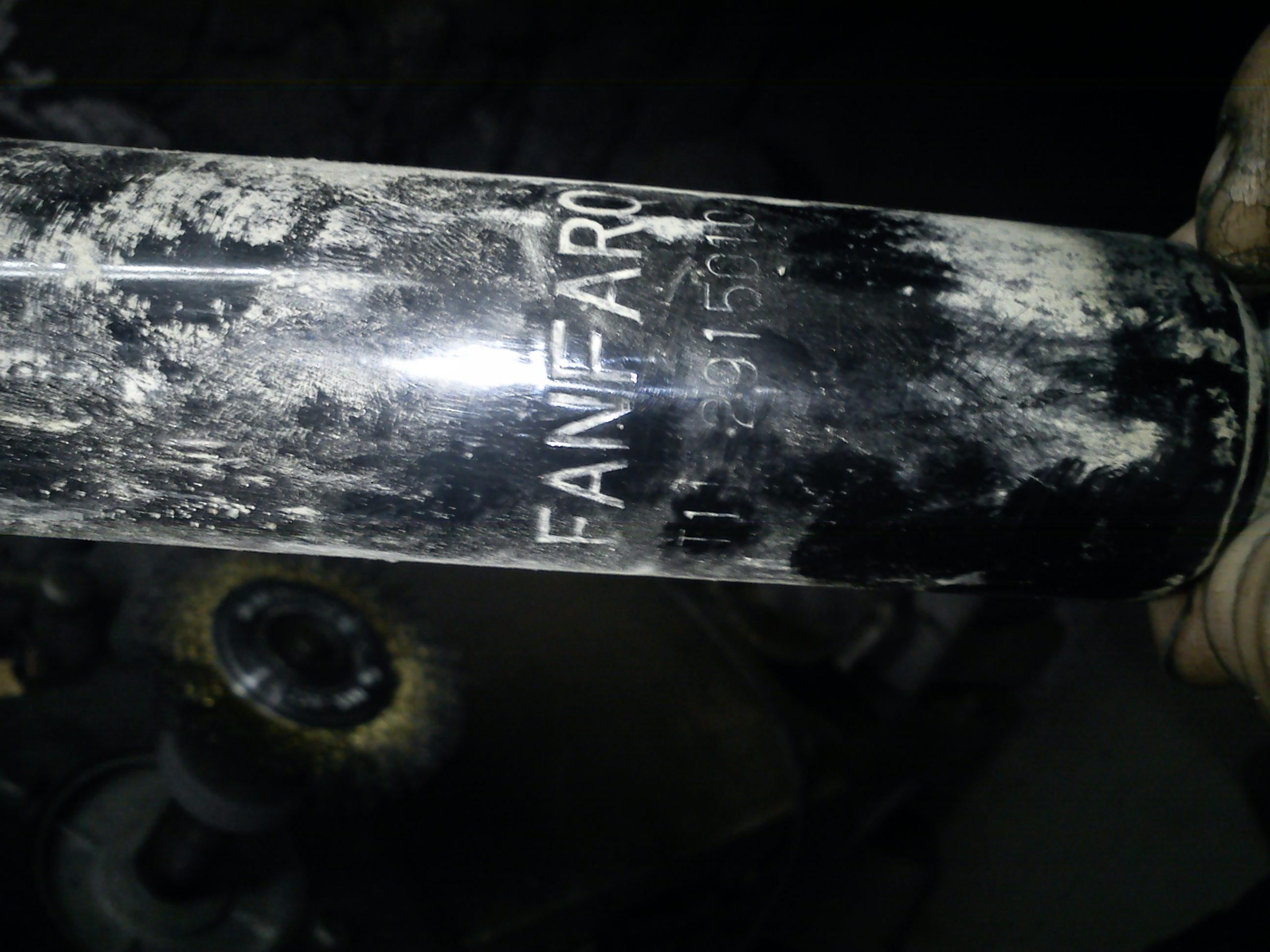

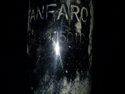

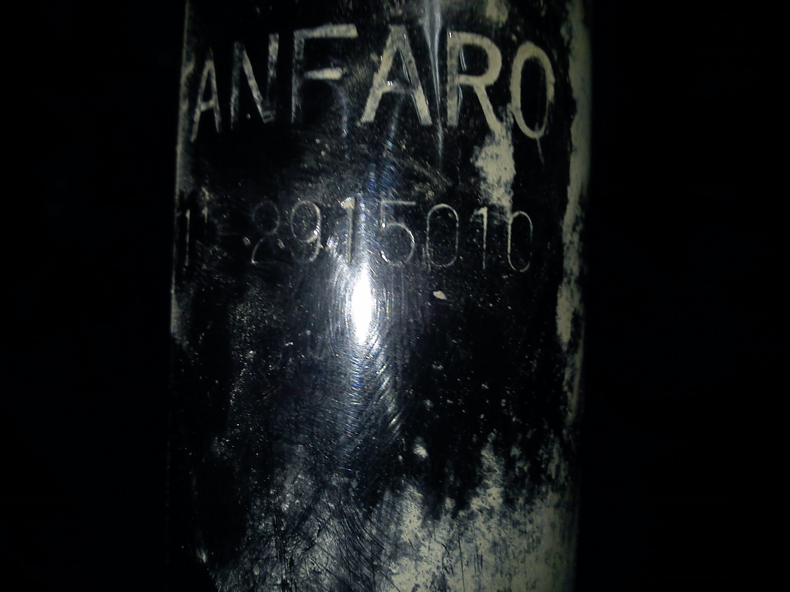

Попал в гараж - посмотрел марку амортизатора, который потек на 2400 км пробега:
Амортизатор задний (газмасло) FANFARO Chery Tiggo T11-2915010
Фото прилагается (маркировка).

Повідомлення Re: Амортизаторы Chery Tiggo
Мне сегодня в магазине продавец рассказывал что это самый лучший вариант аммортизаторов в соотношении цена-качество.
Чуть не купил целый комплект (4 шт.). Сейчас прочитал сообщение, что эти Фанфаро прошли всего 2 тысячи и сижу в замешательстве что купить.
