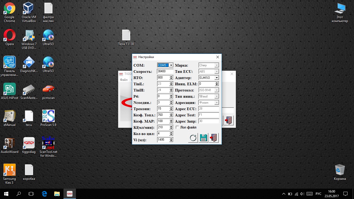

Сообщение Re: TIGGODIAG
Где скачал не помню, поэтому вечером сделаю архив и выложу. С начала подсключился к елм327,затем в диспетчере устройств посмотрел com порты ( у меня было com 4 и com 5). Завел машину, и в настройках, там по моему где связь с начала поставил com 4 но результата не было, поставил com 5 и удалось просканировать.
Вт май 23, 2017 11:41
Сообщения: 1799
Откуда: Львов
Автомобиль: Tiggo 2.0 ГБО
Евген_08 з портами - зрозуміло (це залежить від конкретного компа)
Важливі інші параметри в настройках (всіх назвати не можу бо зараз не біля того компа), особливо - швидкість обміну (бо це вже - мозги машинки)
Відкриваєш програму, настройки, в Стандартних прогр. вінди є прога - Ножниці (Ножницы). Вибираєш область яку треба заскріншотити (тобто- вікно настройки Тіг.Діаг), "зберегти як" - вибрати формат (*.gpeg), зберегти в зручному місці компа, викласти тут на форум...
Буду вдячним!
Вт май 23, 2017 12:58
Зарегистрирован: Пт янв 27, 2017 19:57
Сообщения: 72
Откуда: Харьков
Автомобиль: Chery Tiggo
Я менял только com 4 и com 5. Все остальное без изменений. Я Вас понял. Вечером возьму ноутбук схожу сделаю и выложу
Вот Держите
12.jpg [ 278.51 КБ | Просмотров: 2835 ]
