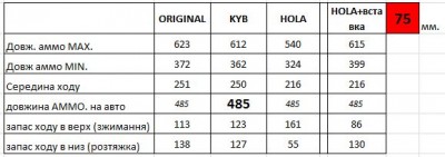

я вот, под эти-же HOLA S454 промерами/подсчетами занимался,,, - послушаю ваши мысли, советы.... (пружины - ОРИГИНАЛ!)
как понимаете интересует циферка в красной заливке...
А то мне что-то эта идея не очень нравится... Так как по цифрам - Куяба лучше всего подходит... Но ее живучесть и цены заставляет задуматся...
Напомню - у меня хоть пружины и оригинальные но по всей видимости отличаются от остальных. Не могу, как все, пожаловаться на пробите амортов, за 7-мь лет ниразу подобного не наблюдал у себя, при разных вариантах.
Но вот - удары при РАСТЯЖКЕ амиков случаются очень часто... Считаю это основной причиной их быстрого износа... (у меня). Год - максимум (((

А откуда цифры по С454?
В телефонном разговоре я, вроде, несколько другие цифры давал.
У меня максимальная длина (со вставкой) около 650 мм.

Цифры непосредственно с купленых аммо....
От центра уха до посадочного упора шайбы...
Боюсь что в этом то и проблемма, у тебя пружины с меньшим запасом хода...
И тебе эти амики пойдут... А мне - нет... Или - твои мысли?

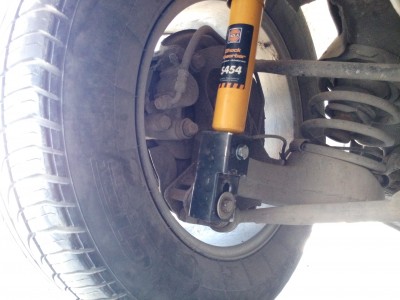

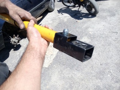

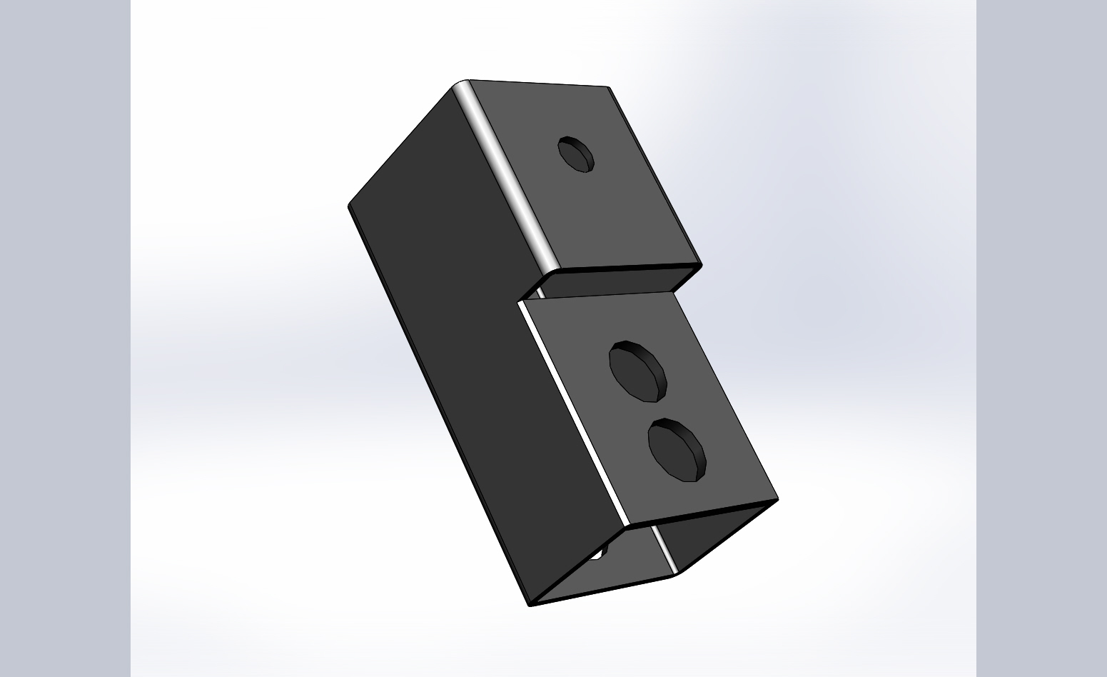

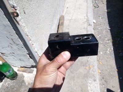

Во!
- чого натворив....
Ідея не моя, вкрав в тюнінгістів...
Аморти - HOLA S454, - 740.00 грн пара.
В папці знайдети всі деталі, креслення, фото...
попереджаю - ПРУЖИНИ СТОК-ові!!!
https://www.dropbox.com/sh/mmjsywca1o69 ... Oi35a?dl=0
Можна покрутити 3D детальку - https://www.dropbox.com/s/bbfqvn4oh5px0 ... .eprt?dl=0
(Не бійтесь що файлик ехе-шний,,, це ссилка на мою папку що на компі... відповідаю!)
Увага! Важливий момент - сама деталь з тонкостінної квадратної труби 50х50, стінка - 2мм.
Але, та стінка що втоплена, яку переварювали - 3мм. Це дуже полегшує установку деталі на машину!!!
Цілий день покатався по дорогам що кожний день їзжу, і ось що вам скажу - Викидуйте ті турецькі куяби, та стоковий непотріб...
Вибрав ці Холи із-за вищих тех. характеристик.
А як там буде далі - час покаже.
Удачі на дорогах!

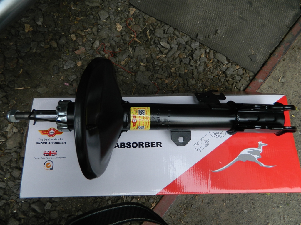

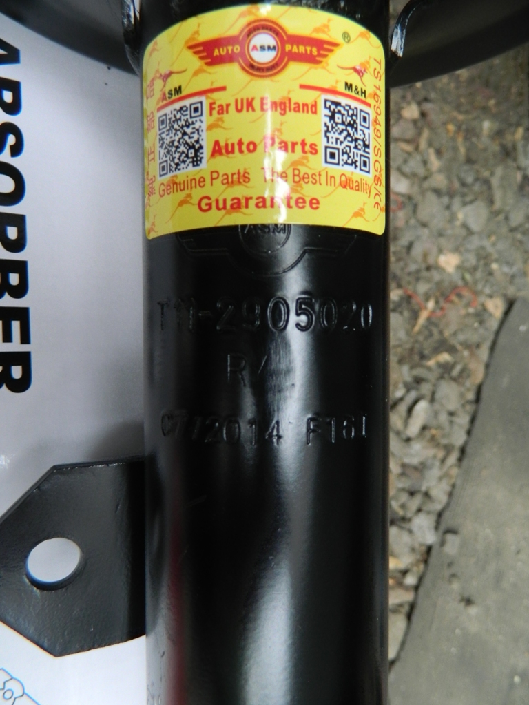

WASD, никаких переделок, просто старую стойку снял, новую поставил.
T11-2905020-O-ALL - правый
T11-2905010-O-ALL - левый
На картинках во всех магазинах они черные, по факту при получении - желтого цвета) Но в принципе прикольно))

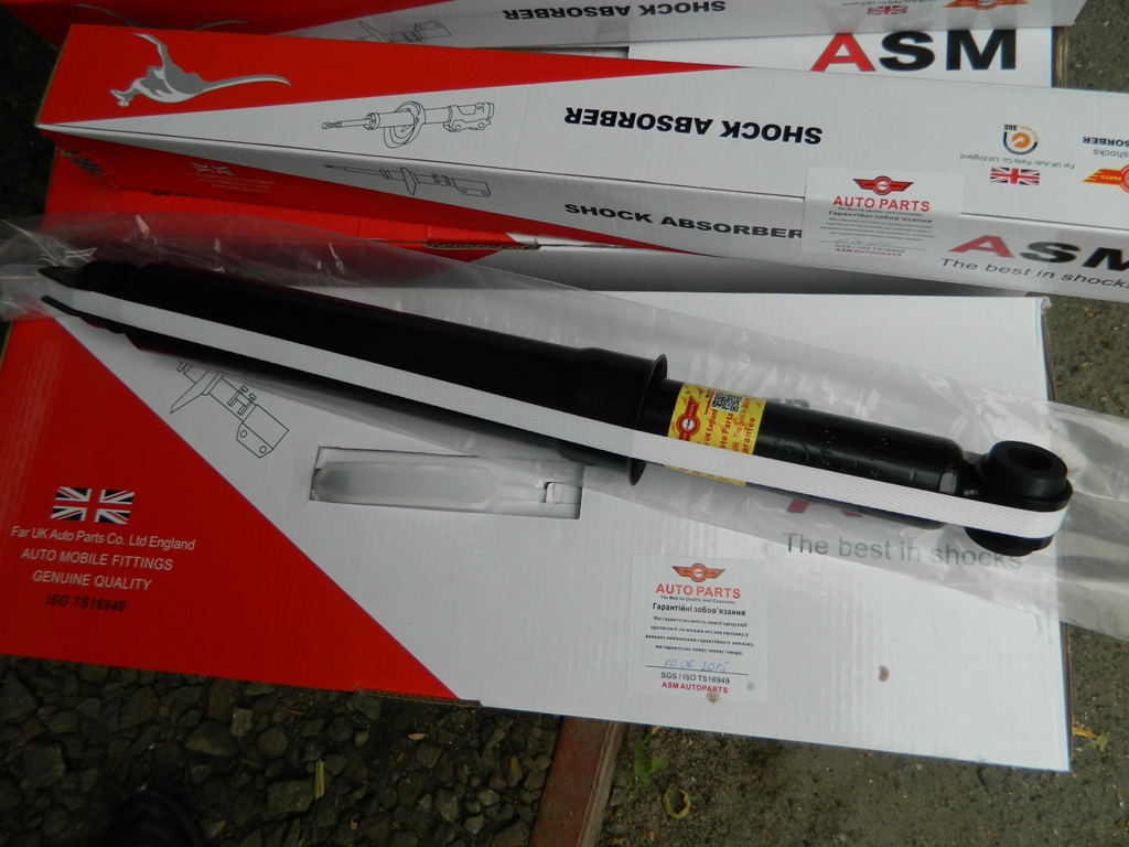

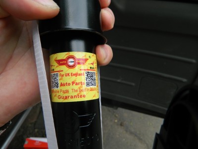

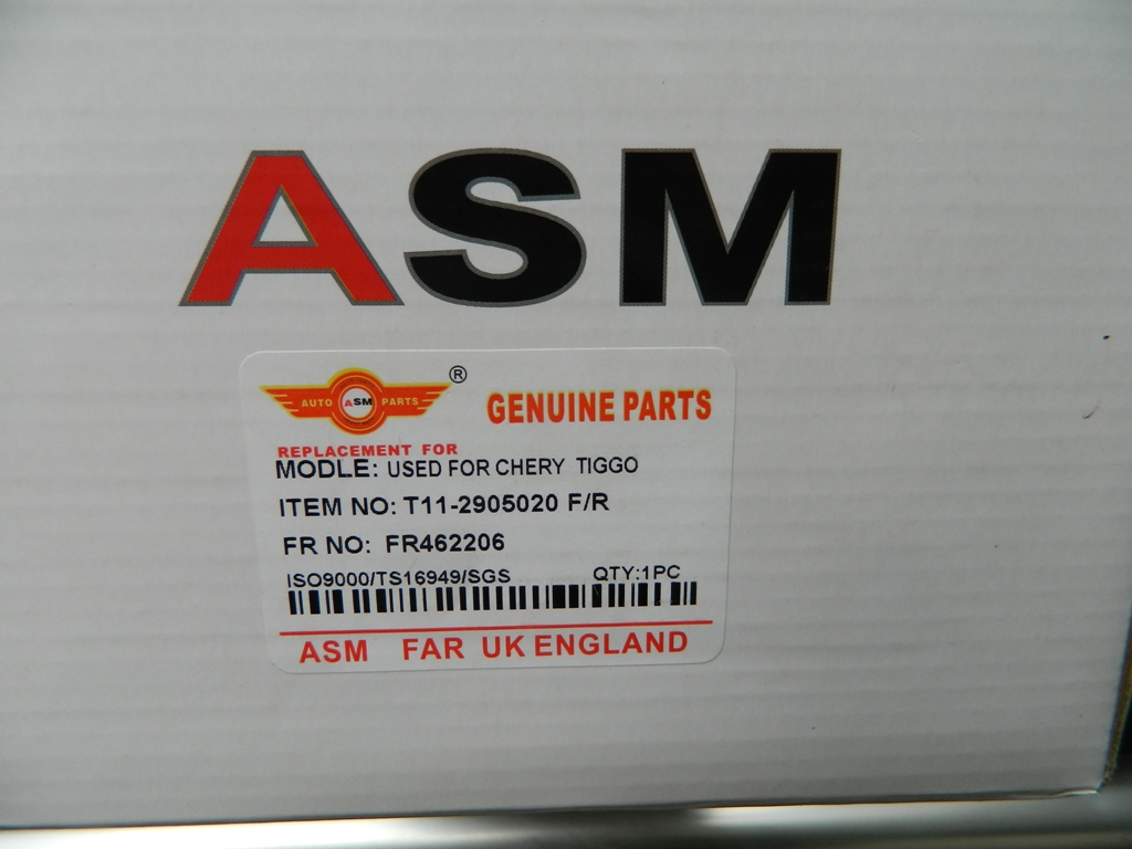

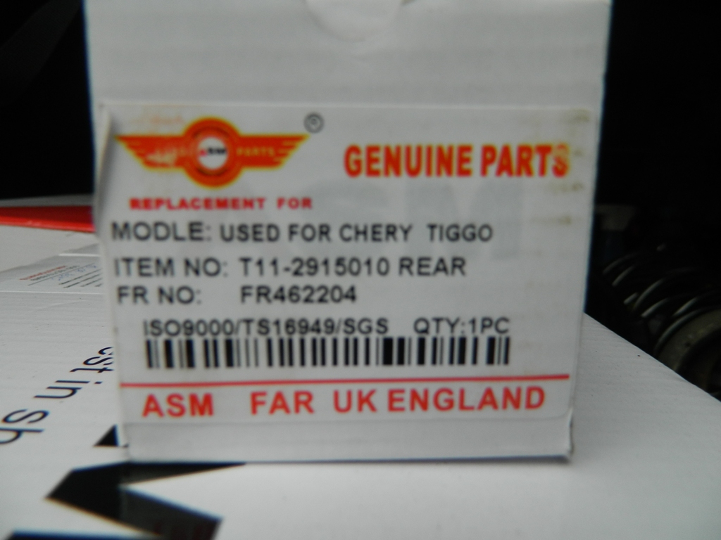

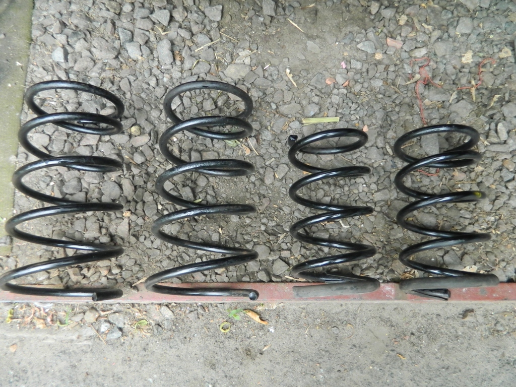

Поменял сегодня весь комплект аммортизаторов и пружины.
За пружины б/у, отдельное спасибо shurik@ что отдал, их состояние на порядок лучше чем мои.
Аммортизаторы покупал фирмы АSM. Почему они - потому что на больше не хватило денег. Обошлись мне комплект 3040 грн.
Отбойники и пыльники аммортизаторов покупал оригинальные.
Всё стало отлично.
В результате машина поднялась на 3 см., перестала грюкать и стало покомфортнее ехать.
Старые аммортизаторы убитые в хлам. Передние полностью вытекли, задние рабочие на процентов 10-15.
