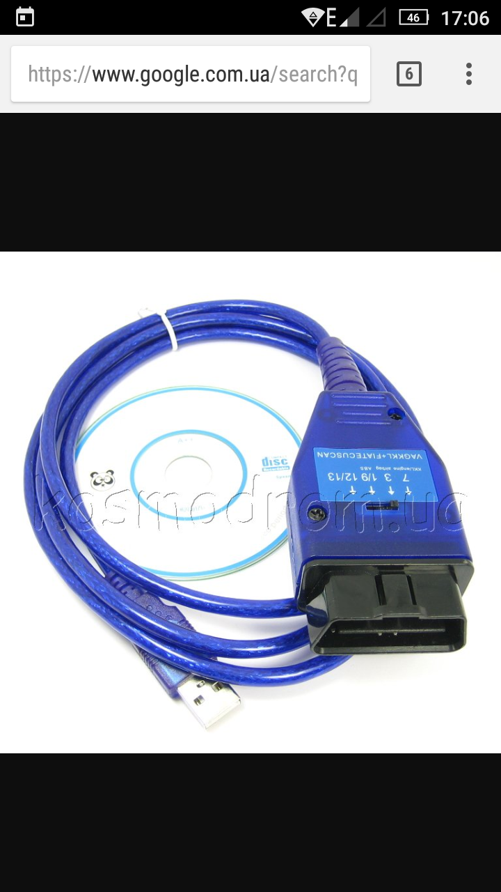

Купил я провод, как на картинке ниже. Установил на винде 7 тиггодиаг. Подключил провод, с инета подтянулись драйвера, устройство (провод) ноут видит. Пошел к машине, далее по схеме для 2.4 АКПП со страницы 30 этой темы. Тут загвоздка, я не знаю что такое COM и где его номер, погуглив я понял что ком и юсб это ваще разные вещи. Отсюда вопрос. Где и как на ноуте с 7-й виндой ком настроить и скорость выставить?

Включаешь адаптер в USB порт. Запоминаешь куда включил, так как при смене USB порта COM будет меняться. Далее Панель управления>Диспетчер устройств> Порты (COM и LPT). Там будет скорее всего устройство типа USB-SERIAL CH340 и в скобках номер COM-порта на который оно подключено. Запоминаешь его. Запускаешь Tiggodiag, выбираешь K-Line adapter, протокол MITSUBISHI, MUT-II EFI (зависит от модели двигателя). Откроется маленькое основное окно Tiggodiag. В нем идешь в меню >Файл>Настройки>COM:"Номер порта из диспетчера задач". Скорость порта для MUT II должна быть обязательно выставлена 15625. Закрываешь окно с настройками и пользуешься.
При смене USB порта надо снова менять номер COM порта в настройках.

Значит адаптер косячный. Лучше без переключателя взять. Или этот ковырять, смущает надпись на переключателе 1/9. Первый контакт в адаптере куда-то используется, а должен быть не подключенным. Разберите адаптер и отрежте все провода и дорожки от первого контакта. И можно сразу перемычку запаять или переключатель, соединяющий 1 и 4 контакты.
