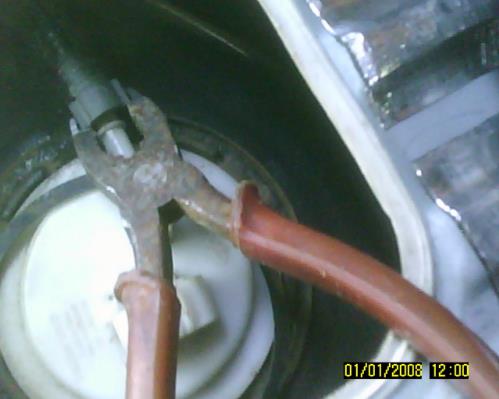

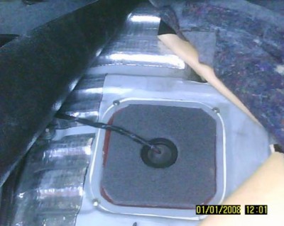

На выходных хотел сделать снимки внутренностей бака чтобы разглядеть злосчастный разложившийся шланг, вскрыл горловину эжекционного насоса. Похоже, что с этими кольцами ситуация аналогичная с развальными втулками. Они наверное разных диаметров были. Кольцо родное встало без проблем. Его диаметр был меньше чем у кольца из горловины с насосом.
Сделать снимки не вышло, эндоскоп трудно ориентировать и фокусное расстояние у него маленькое 5-10 см. Но фоток немного сделал... Снимал на шпионскую камеру, без экрана, качество не очень, сильно не пинайте. Есть люди, кто в люки не лазили, может им пригодится.
Люк. Готовим дрель, 4 самореза, уплотнитель оконный из строймаркета (это чтобы назад собрать) Получается как на фото. Дальнейшее вскрытие люка превращается в минутное дело.

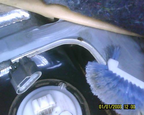

Теперь очередь щетки. Как бы тщательно не вычищался песок, немного упадет в бензобак. Еще хорошо пылесосом там пройти.
Снимаем топливный шланг. Можно тряпочку подложить под штуцер, немного бензина вытечет.

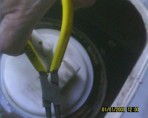

Очередь стопорного колца. Раньше я его снимал и устанавливал проволочным колечкомдля ключей. Теперь есть специальный инструмент. Я его для замены фильтра в ГБО покупал, но и тут он хорошо становится.
Еще один ракурс
Все снято
Сборка в обратном порядке :)

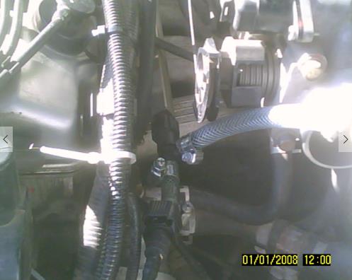

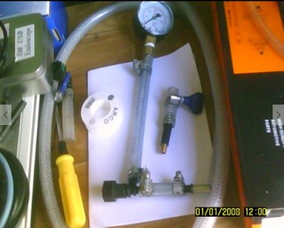

Измерение давления в топливной рампе. Мановетр на шланге справа. На солнце блестел, засветил кадр.
Тройник для замера давления в рампе надо фум лентой все стыки обматывать, течет изо всех щелей, или шланг потоньше взять резиновый.

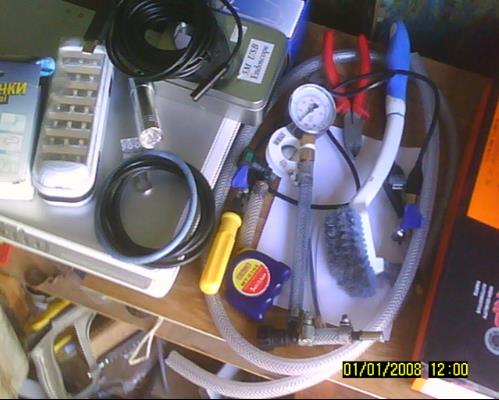

Все приспособы подготовлены к работе. Копмьютер, куда теперь без без него, эндоскоп, запасные кольца, инструменты и приспособы попроще.
