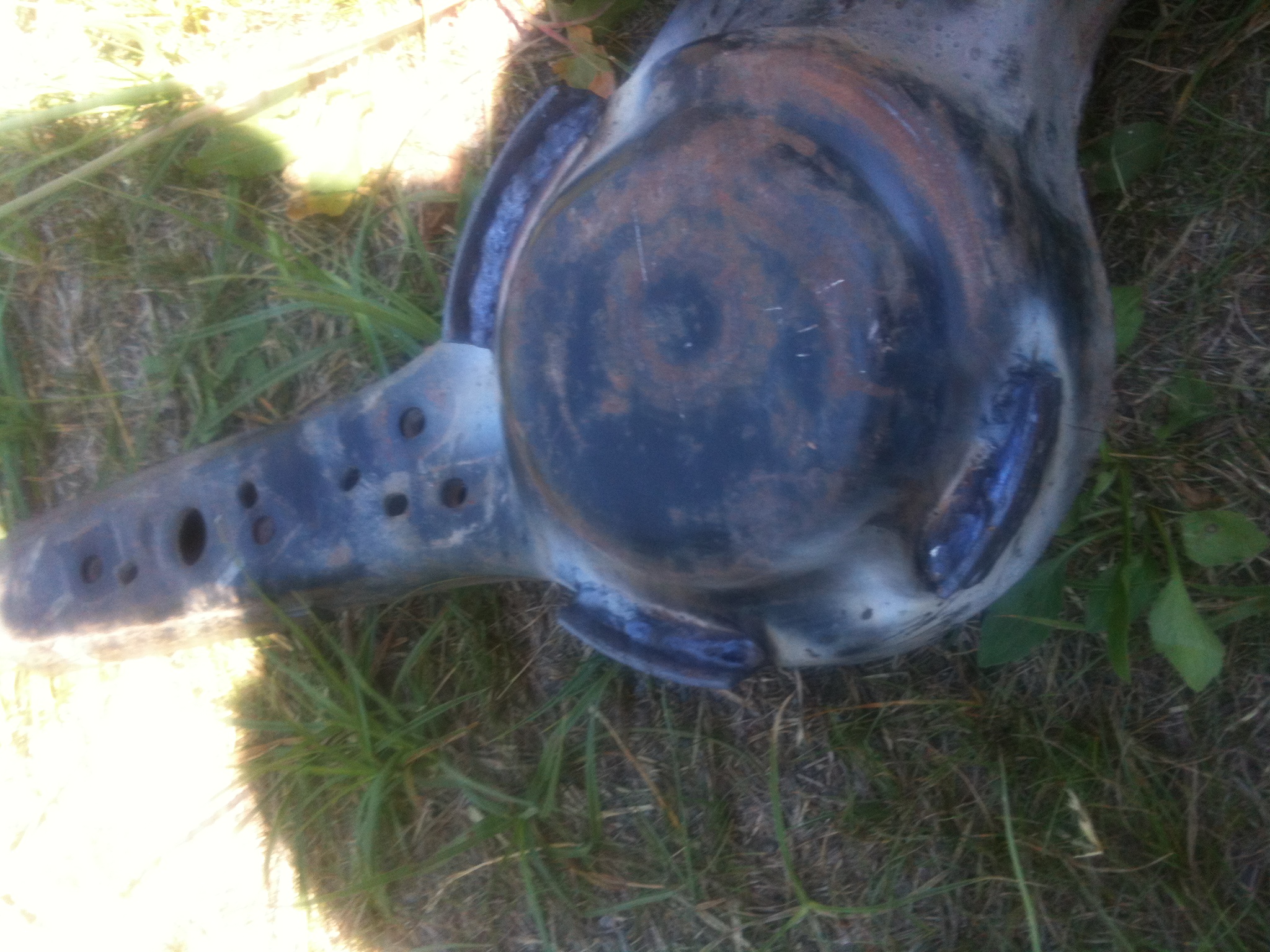

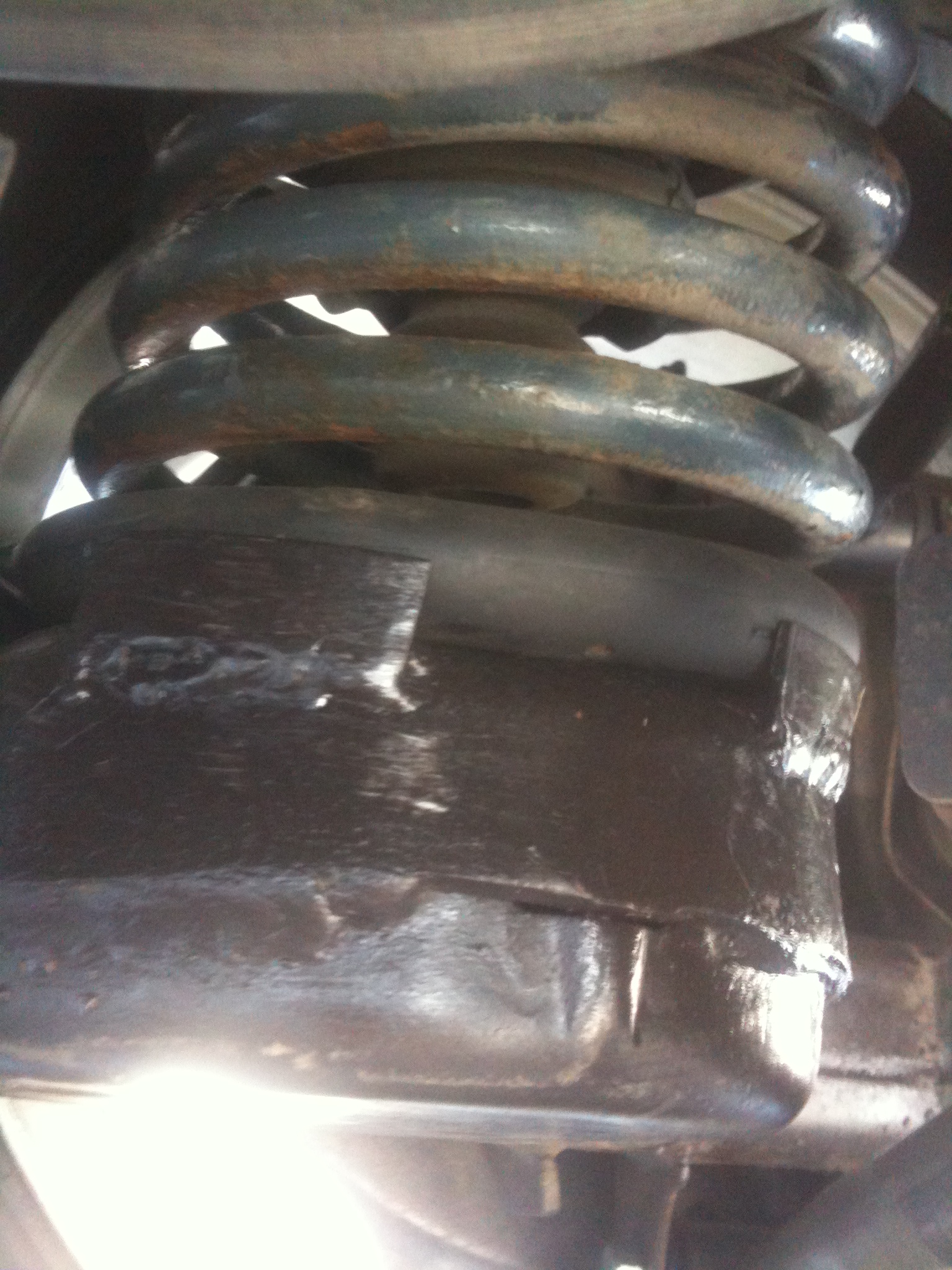

Так как снимал задние рычаги для установки Львовских сайлентов то сразу укоротил Лехины задние пружинки на 1 виток, стали жешче на 17% (просчитал на первой попавшейся програмке из инета) и приварил упоры, чоб не гуляла, теперь вааще песня, высота до арки стала меньше всего на 1см.
