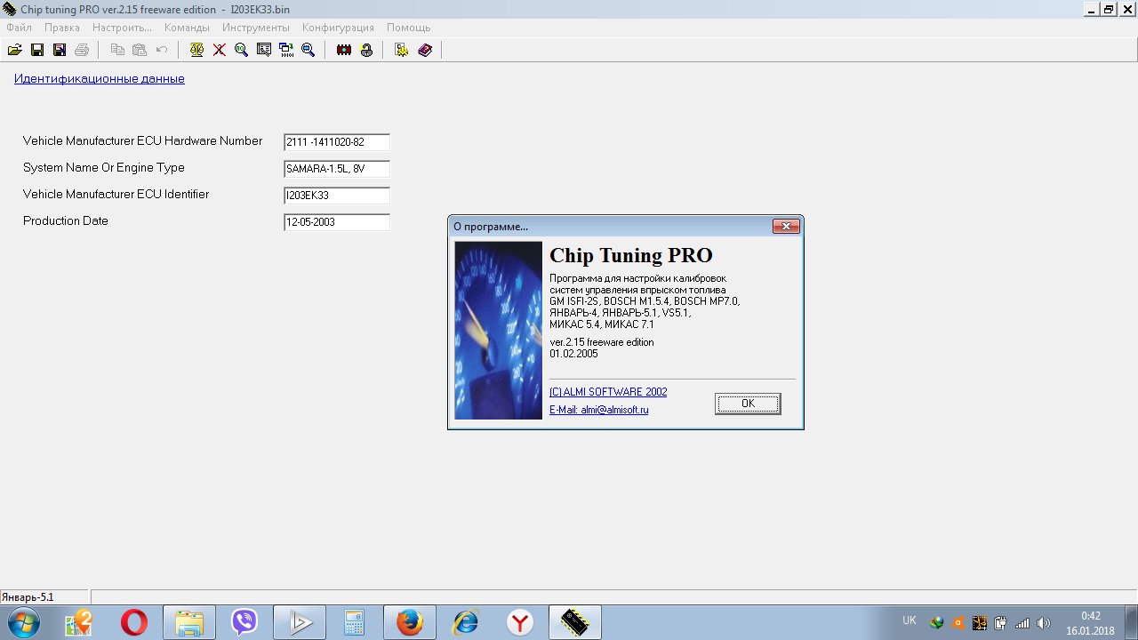

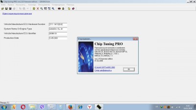

Сообщение Re: TIGGODIAG
Для Ваза есть такая программка как на фото, в ней есть много возможностей в том числе отключение кислородных датчиков. Для наших машинок может тоже есть подобное???
Новый точечный рисунок.jpg [ 126.22 КБ | Просмотров: 2198 ]
Пока не попадалась
И для Делфи - только у чиповщиков

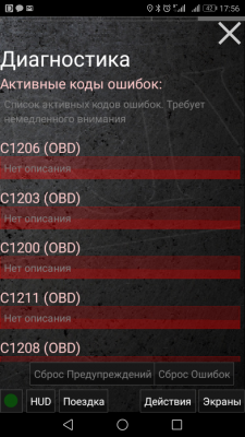

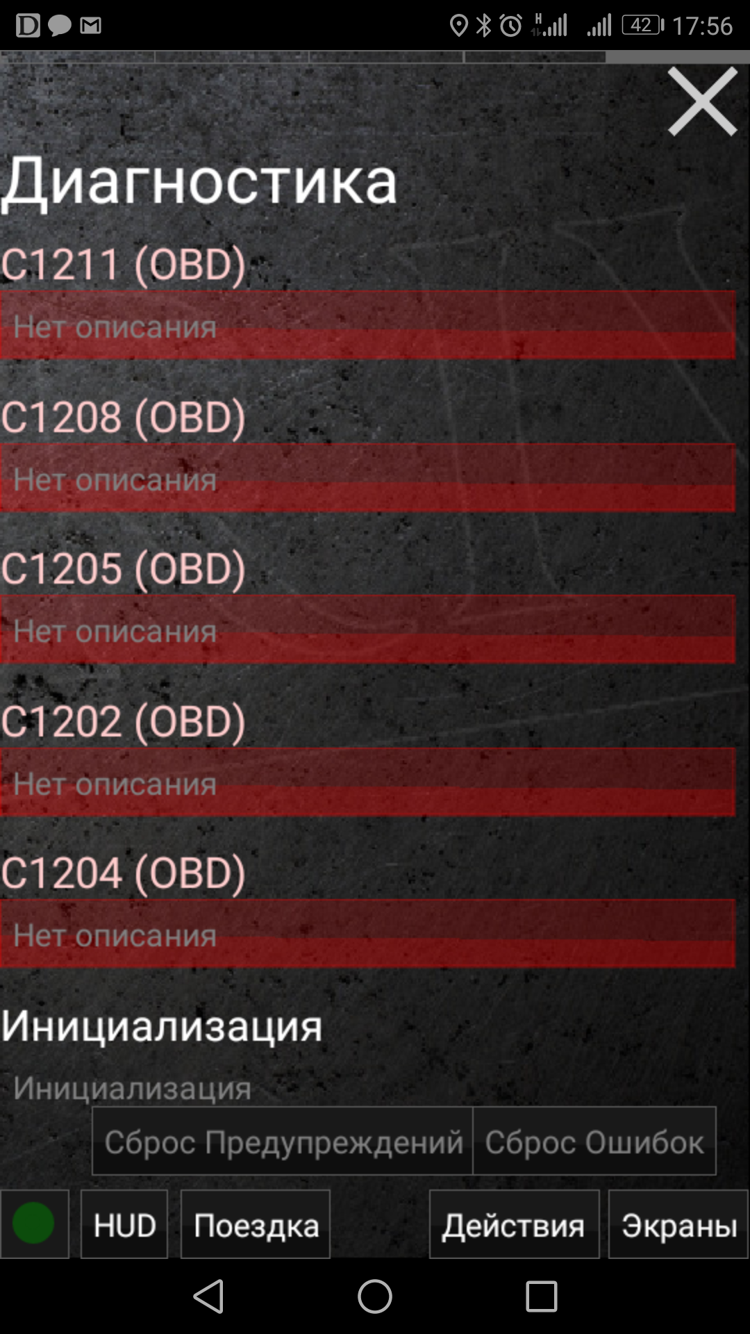

DenUA писал(а):
А як HobDrive на рахунок АБС, бачить?
Бо через ТігоДіаг не вдається підключитись...
Через які ще програми можна бачити АБС на Тіго 2,0 2008р. Дякую!
Спробував. Працює через HobDrive!
У налаштуваннях ЭБУ- Тип ЭБУ - Tiggo ABS DTC.Достатньо лише включити запалення і виникає зєднання.Помилки скинулися.
Screenshot_20180330-175626.png [ 1.16 МБ | Просмотров: 1981 ]
Screenshot_20180330-175616.png [ 1.18 МБ | Просмотров: 1981 ]
