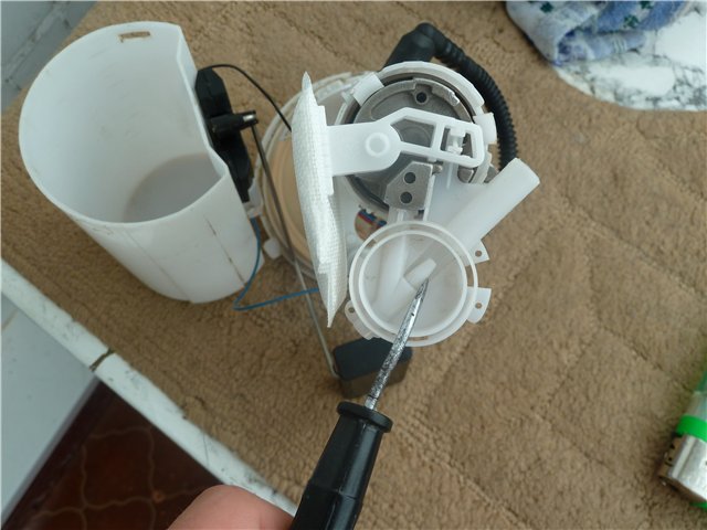

Первая часть (нижняя пластиковая насадка с уплотнительным кольцом, которая ложиться на дно стакана в районе клапана) засасывает топливо в стакан. В этой насадке есть жиклер, который может забиться и тогда возможен вариант, твоего дефекта(кстати очень похоже на факт). Проверь это.
Алекс спасибо!
В общих чертах, принцип работы понятен... Читал тему, разбирал узел...
Но возможно упустил нюансы....
По выделенному мной, если не затрудню, можно чуть детальней?
Буду признателен если на картинке или схемке какой покажешь...
Резинку-клапан помню... А вот жиклера, там - не помню, уточни за него.
Его место-положение, как снять, проверить, чистить...
Заранее - спасибо!
Пон лютого 15, 2016 12:05
Повідомлень: 1657
Клубная карта №: 194
Повідомлення Re: Бензонасос и все что с ним связано!
Ден, нашел фото, отвертка как раз направлена на этот жиклер, точнее это назвать форсункой. Вот тоже описал Влад . http://www.chinamobil.ru/bb/viewtopic.php?p=1167928
