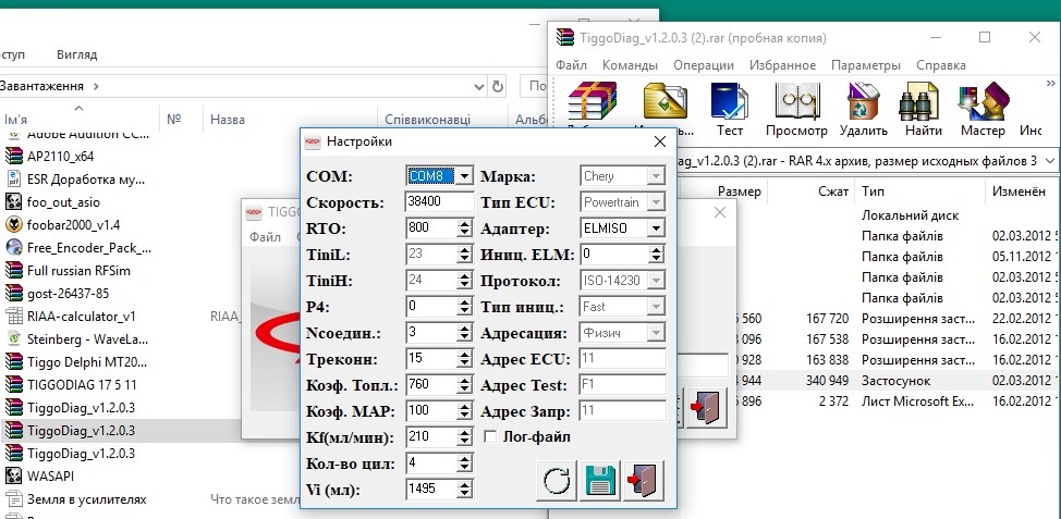

Напаял перемычки 1-4 и 3-7. В тиггодиаг настроил скорость и номер порта. В настройках порта нестандартную скорость настроить не смог. Пишет ECU не отвечает. Прошу помощи у форумчан на Тигго с таким же двиглом и сумевших его прочитать. Может есть возможность встретиться и попытаться Вашим шнурком почитать мою? Буду очень благодарен.

"воював" з цим ще на 7-ці.... (в 2015р.) Вже на сімці Майкрософт змінив налаштунки портів "по замовченню".
1. Перевірте чи у вас робоча сама програма TIGGODIAG. Тут вище, по форуму, недавно викладали - точно робочу. Або скачайте від тієї людини- в кого працює.
2. В настройках системи перевірте - чи відкриті порти, по яким комп зв'язується з авто. (десь прога показує- які вона використовує, а де це на компютері змінити - загугліть)
3. В роботоздатності elm327 - ви вже переконались...
Сорі, що не можу підказати детальні кроки, оскільки я за рішенням звернувся до колеги-адміна, він то все за пів хвилини наклацав, я лиш запамятав принцип...

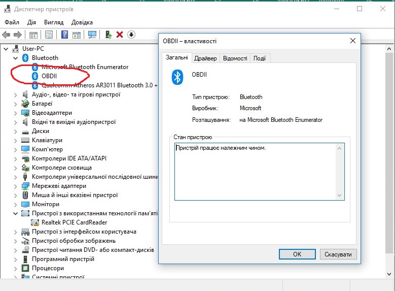

Посмотрел 43-ю стр, у себя на десятке не смог найти сом порт, подскажите, плз

У меня показывало сом 4 и сом 5. На сом 4 не смог подключиться, а на сом 5 подключился.
Суб жовтня 20, 2018 22:25
Повідомлень: 1799
Автомобиль: Tiggo 2.0 ГБО
Повідомлення Re: TIGGODIAG
Виктор Я написав:
в даному випадку, сом-порт - віртуальний, він повинен створюватись при підключенні Elm327. Відповідно - коли ставиш драйвер для нього.

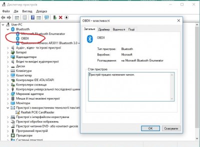

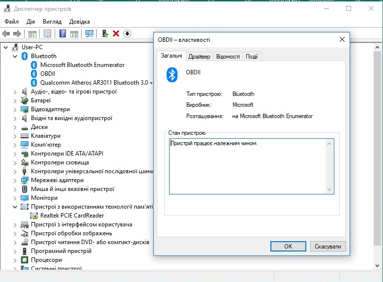

Выше я привёл картинку download/file.php?id=85969&t=1 диспетчера устройств, где смотреть?

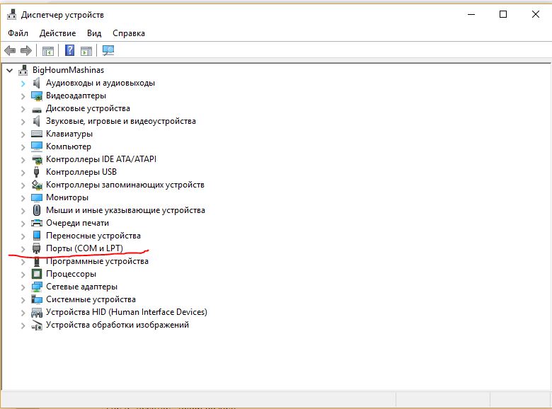

Раздел - "Порты (COM и LTP)".

так там-же - в "Диспетчере устройств".
Но он появится- после установки драйвера вирт.порта и подключения ELM-ки...
