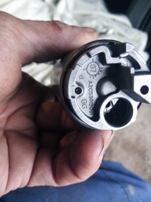

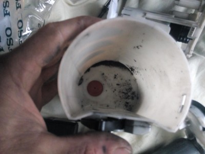

Снял...
Не все так просто....
Как всадить Бош+сетку - мне с трудом представляется. По высоте не влезают никак... Мне кажется что я скорее приделаю стоковую сетку к Бошу. Это как по мне проще. Насколько это будет правильно?
Может посоветует?
А вообще-то мои заморочки начались - кто угадает из-за чего?
Для подсказки - прилагаю фото...

DenUA, ничуть не удивляет картинка и последствия. С нашими заправками - это закономерность. Ты забыл еще сфоткать саму штатную сетку-фильтр. Она чернющая, а снизу забита напрочь. Это все проходили)))). Как и вопрос того, что сетки для Бошей и сами насосы Бошы толком не влазят в штатный стакан. Сетка немного деформируется, нижний клапан в стакане передавливается. Я делал переделки с насосами пару раз. В окончательном варианте со спиливанием нижней части стакана, чтобы сетка фильтр упиралась в днище бака. Поэтому и рекомендовал ранее - либо менять полностью на штатный комплект, либо серьезно переделывать. Кстати, проверь какое давление качает штатный насос нагруженный на манометр. Если 4 бара и выше, то не заморачивайся. Промой все форсунки, сам насос и ставь на место. Не мешало бы и в баке в обеих половинах собрать грязь, где рукой достанешь.
