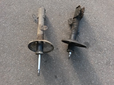

НашI, рiднесiнькi, 110 тыщь.....
Соответственно лево-право.
Как живые...
Поставил KYB газ-масло. Посмотрим....

чего там смотреть - "сало як сало..." ;)
Катайся на здоровье!

WASD, они тебе нужны? Я б купил не за дорого, сделал бы с них "новое масло", чтоб лежали на всякий случай в загашнике)
