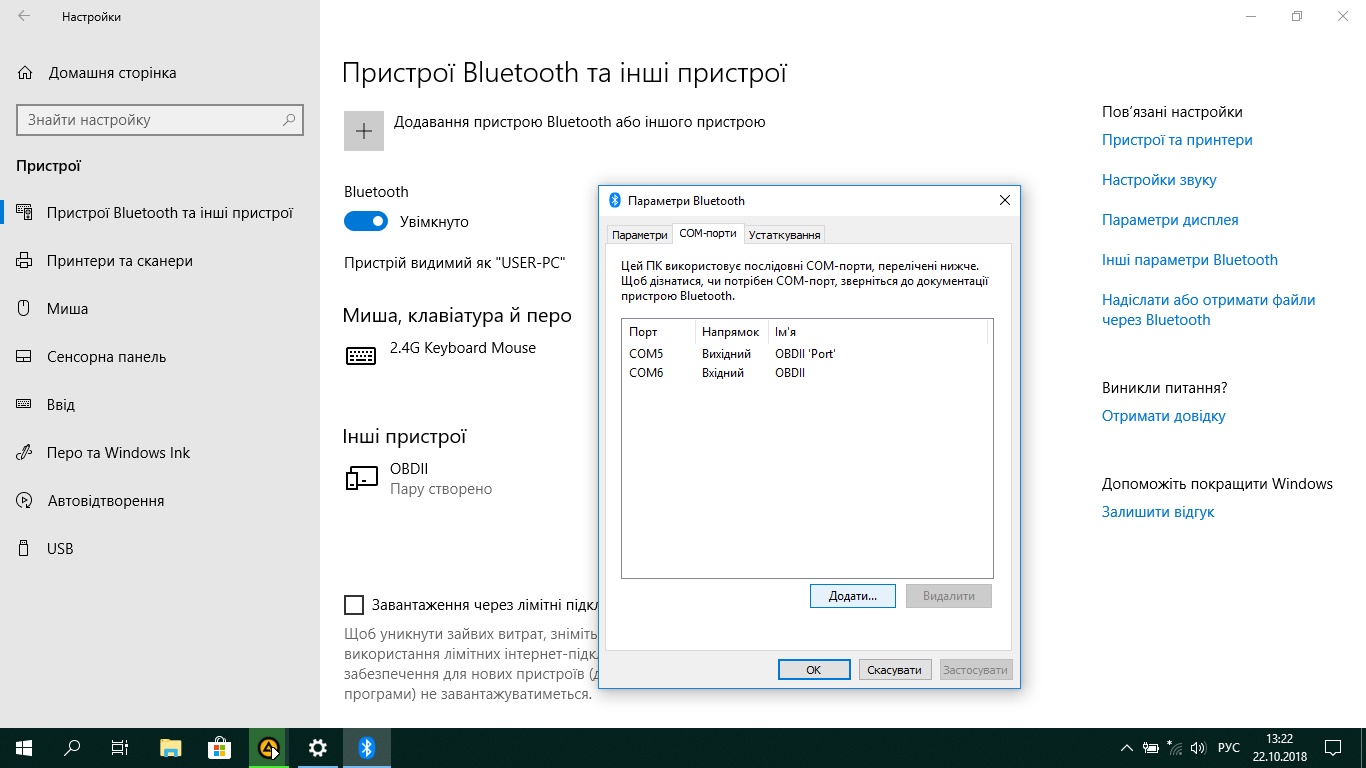

Виктор Я
ну а в розділі "порти" створюється СОМ порт? Якщо- ні, то підбери драйвер. Дуже часто він йде в комплекті з всілякими програмами для OBD|| Тільки, треба переконатись що буде працювати з 10-кою...

В моей "10-ке" такого раздела нет (см скрин)
DenUA, у тебя работает на 10-ке?

Іменно цей комп, з якого зараз пишу- не підключався (це дом. копютер). А ноутбук - так, підключаю.
Але це проблема усіх комп'ютерів, на яких не встановлено фізичні роз'єми СОМ-port! (якщо є фізичний розєм, то у розділі "порти" ти побачиш знак оклику - що він не розпізнаний).
Також - ще на 7-ці, драйвера СОМ-порту- не включені в пакет драйверів операційної системи (потрібно встановлювати вручну). Це потрібно тому, що протокол обміну данними мозгів автомобілів працюють тільки по СОМ-протоколу...
Що правда - підключитись до АВS через ТігоДіаг - так і не вдається. ((( Пробував розібратись, та закинув...
Нед жовтня 21, 2018 13:58

я ж тобі кинув гугляж про СОМ порт. Качай драйвер, який йде до 7-ки або 10-ки. Та пробуй. Все получиться! ;)

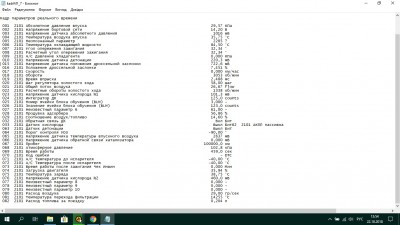

Всё заработало после нажатия "додати", спасибо

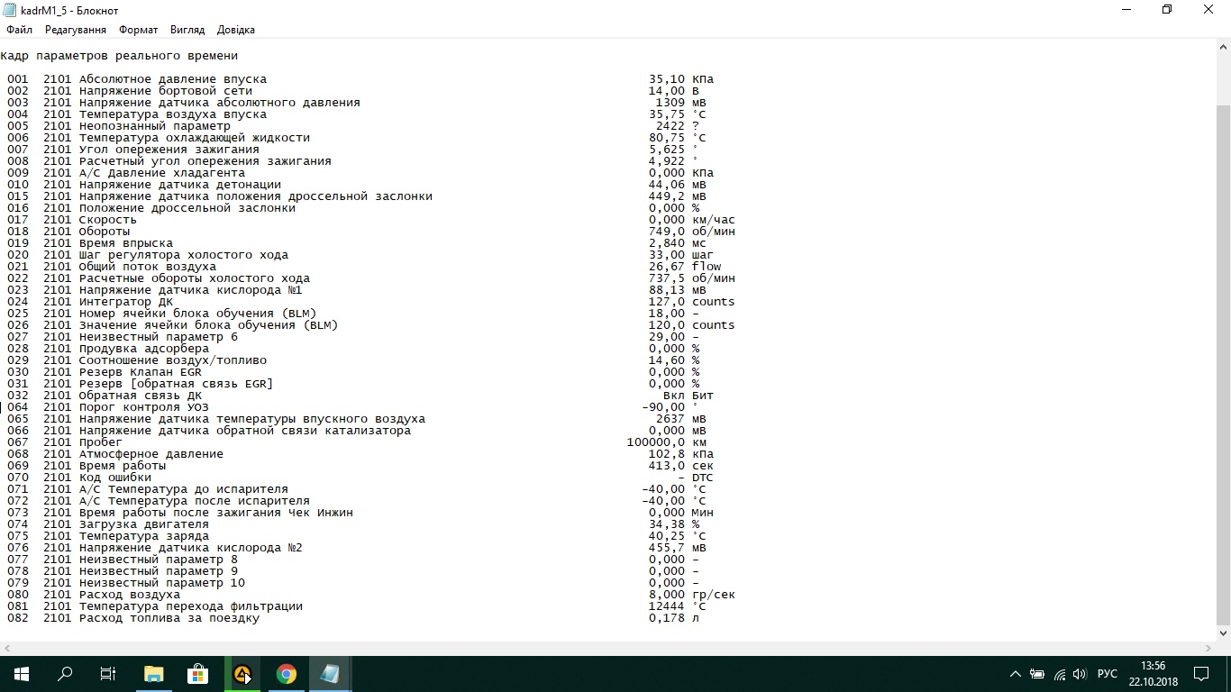

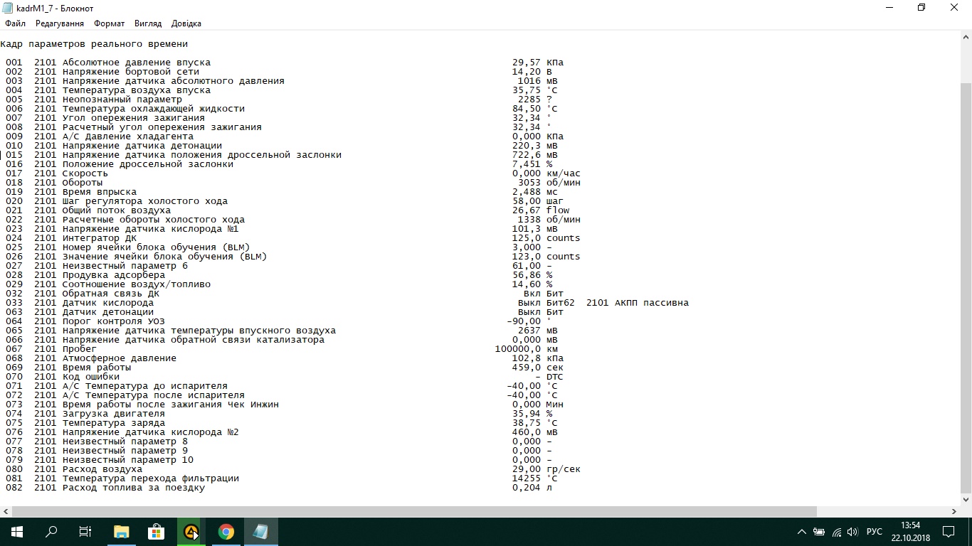

Снял параметры
Прошу прокомментировать, что не очень хорошо
Если у кого есть параметры исправной машины Тигго 2.0 2007 г бензин прошу поделиться (можно в л.с.)

Как по мне, то параметр "абсолютное давление впуска" = 35,10 КПа многовато в режиме ХХ на прогретом моторе... мне больше нравится когда до 30,00 КПа.
Пон жовтня 22, 2018 14:40

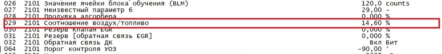

На 3000 об/мин
Это значение
Это проценты или соотношение?
Если проценты, то получается в 100г смеси 14.6 г бензина и 85.4г воздуха
Соотношение 5.85:1 (тогда это очень плохо)

Это соотношение, норма

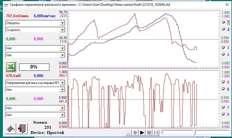

А по лямбде смотреть нужно график

До 30 КПа хотелось бы на ХХ, а не на 3000об\мин.

Уже освоил запись в движении

Это первый пробный файл в движении: спокойный разгон до 60 км/час и торможение
Обратил внимание, что скорость на Тиггодиаге меньше на 5 км/час, чем на спидометре и жаль, что шкала абсцисс не градуирована

про швидкість - це і є славнозвісне Євро2... Збільшення показань спідометра на 10%... ;)

Так прога Тигодиаг показывает у Вас на ХХ шаг РХХ, положение заслонки в %, а давление... оно же меняется при смене оборотов, на ХХ -35, а на 3000 об/мин -29, значит ДАД работает.
