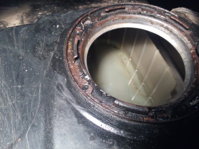

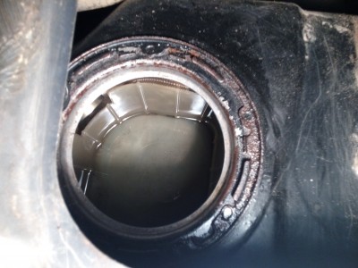

Клапан на дне стакана у меня работает (сетка его не зажимает), но топливо все-же стекает с стакана в корыто (что в правой части бака в котором стоит стакан с бензонасосом)
При разговоре с Vitja который ставил себе Бош, получается что у нас разные конструктивные особенности.
Он уверяет что у него корыто стоит на дне бака и в корыте есть бензин даже когда залито 5 литров.
А у меня это корыто стоит выше дна +\- 20-25 мм. И вот как выглядят мои 20 литров:

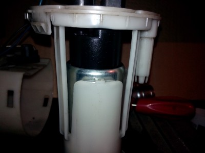

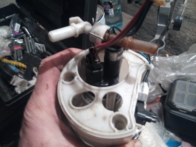

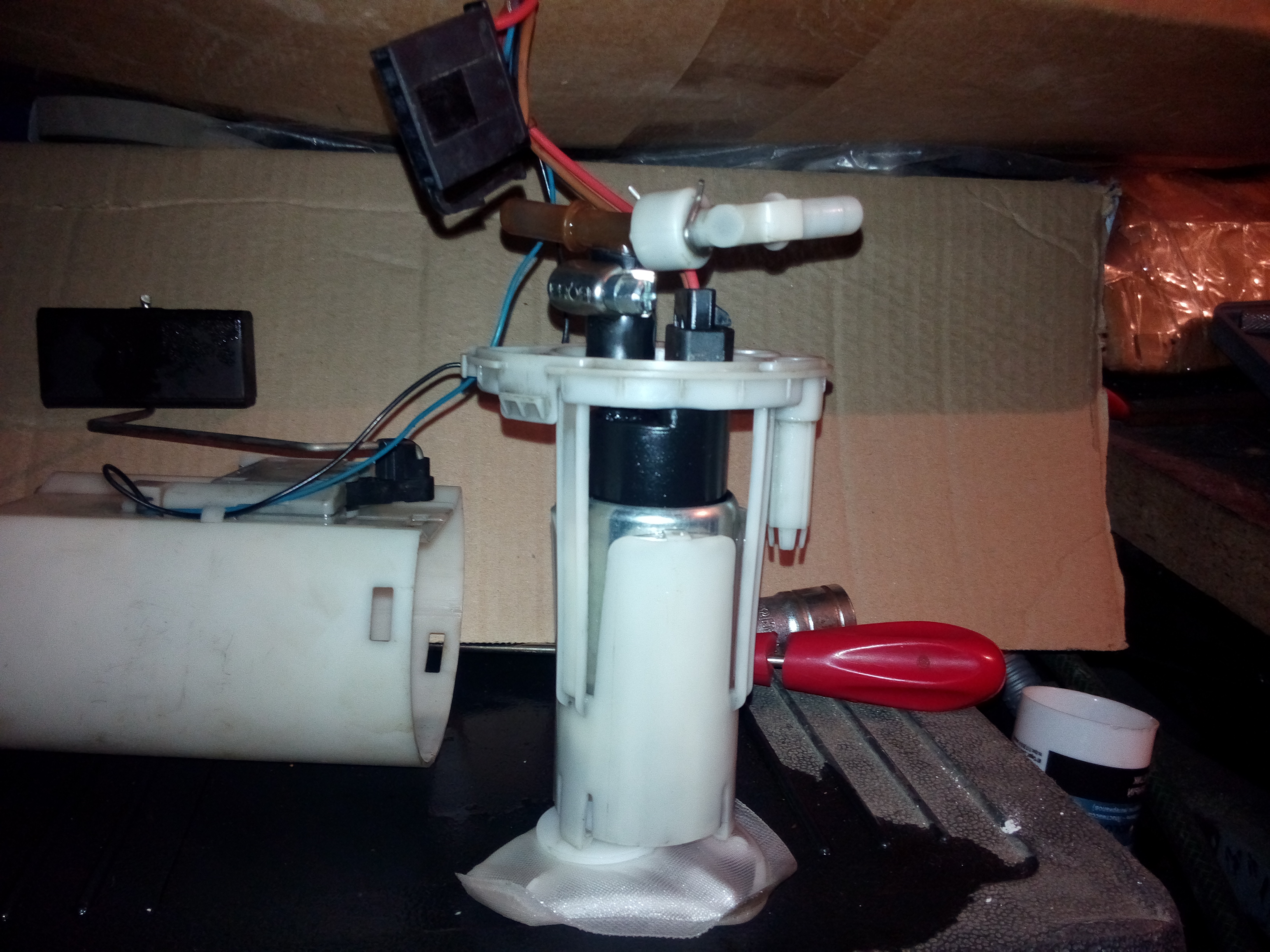

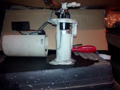

А это фотки сей конструкции с Бош-ем:
видно что сетку я поднял "до упора"
вот как сидит бензонасос "не в штатном положении", чтоб уместить конструкцию в стакан:
Вот что происходило с этой конструкцией: (перед этим минут 30 работала отлично, видимо потом перекачало часть топлива в левую половину бака и уровень топлива выровнялся)
