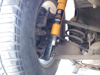

І я ревізію проводив...
Масляні "HOLA S454", двухсторонньої дії.
- пройшли - 30тис. - не кашляють.
Як уже писав, їх "відчуваєма потужність" (та яка відчувалась на нових) - впала +/- на 10тис.
Після цього - як стокові масляні CHERY.
З одночасним встановленням пневмо-балонів в середину пружини. (стокові відбійники - знято)
Вже 2 неділі на них катаюсь... Приємно здивований поведінкою- "псевдо-пневми"!
Накачав їх- 0,8 Атм. Посадка заду машинки піднялась на 3см, тобто- першою (від пружини) "приймає удар".
Стала ніби трошки жорсткіша, але при тому, що зуби- не вибиває і дуже приємно тримається в поворотах. Гарно відпрацьовує дрібні перешкоди - дрібна ямковість, гравій, брущатка.
При навантаженні машини 200кг - вже працювали пружини (сток), але- якось воно все плавно, приємно.
Під час встановлення було перевірено всі сайленти, та втулки (все- поліуритан), до яких жодних зауважень не було, але після встановлення балонів- пропав якийсь не зрозумілий мені грюкіт в задній підвісці (раніше думав що це задубіла резина "підвісу глушника").
Від чого він був, для мене тепер - загадка, підозрюю що це були "тяги стабілізатора", але при їх огляді- зауважень не викликали. Мабудь, що це вони стали на своє місце, в слід того що машина піднялась...
