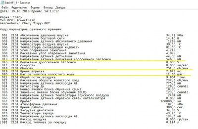

Вчера проверял ДПДЗ, правда, тестером
В закрытом состоянии было 0.47 В, при открывании провалов не было, в открытом состоянии 4.35 В
Может её приоткрыть до 0.6 В (как написано в книге)?
И сколько (ориентировочно) при этом должно быть шагов РХХ? (на прогретом двигателе с 750 об/мин)

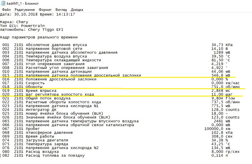

Напряжение надо выставить как написано в мануале. Если выставлено меньше, то при небольшом нажатии на педаль количество воздуха будет увеличиваться, но ЭБУ будет считать что это холостой ход, пока напряжение не превысит 0,6 В. Машина может дергаться при этом. Положение РХХ на холостых при прогретой машине желательно 20-25 шагов.

Выставил 0.57 В (по мультиметру на контакте датчика относительно минуса АКБ)
Регулировочный винт пришлось покрутить много (похоже, за 11 лет его не трогали)
На РХХ получилось 11 шагов при 751 об/мин
Вечером проеду, посмотрю, что изменится
Что делать с давлением впуска и нормальное ли время впрыска?

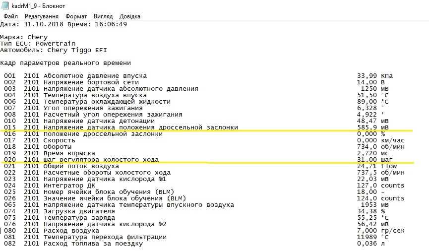

Напряжение установил 0.6 В (на контактах разъёма)
Относительно минусовой клеммы АКБ получилось 0.622 В
Как и в ролике, пришлось подпилить отверстия на креплении датчика (странно, как она раньше ездила?)
Вот параметры
Тиггодиаг видит это напряжение как 0.586 В
Поведение машины несколько изменилось, пока не могу сказать, в лучшую или худшую сторону
Посмотрю, как завтра заведётся, но интуитивно хочется самую малость приоткрыть заслонку упорным винтом
Остаётся вопрос с давлением впуска

Хочу предположить (интересно, совпадёт ли с мнением опытных товарищей)
Думаю, что РХХ устанавливается ЭБУ под 750 об/мин
Сейчас у меня заслонка закрыта, шаговый двигатель приоткрыл обводной канал воздуха до 31 шага
Если бы разрежение во впускном коллекторе было бы больше (давление было бы ниже 30 кПа, как рекомендовал senjn) тогда бы шаговый двигатель призакрыл бы обводной канал до 20 - 25 шагов, как писал dimondee и двигатель всасывал бы такое же количество воздуха, но через меньшую дырочку

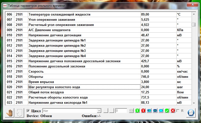

Не получается выставить 0,6 В в ДПДЗ и получить РХХ 20-25 шагов. Поставил новый ДПДЗ а он показывает 0.317 - 0.429 В, но при этом РХХ стает в 20 шагов. Присутствует закономерность (на старом ДПДЗ пробовал) чем выше напряжение тем меньше шагов РХХ
При 0.6 В очень дергается когда накатом на скорости пускаешь и есть провал при начале движения, шаг РХХ становиться 7 -10. На сайтах находил что напряжение ДПДЗ надо пытаться сделать ближе к "0", но в мурзилке совсем другие цифры
