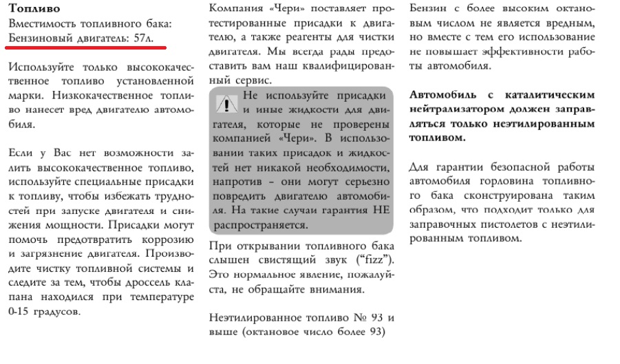

Костя, почему 45л??? У нас бак по паспорту 57л!!! А под завязку влезет все 60. Сам проверял:
Индикатор бензоколонки загорается когда в баке остаётся 17л, тут же заливаю полный бак - ровно 40л до отстрела, если насиловать дальше, то по самое горло влезет ещё 3л.
17+40+3=60.

Да читал я паспорт, и тоже так думал (когда машину купил)
Но проверить не поленился...
Загоралась лампа, до остановки проезжал - 130 км /10л = +/- 13 литров,
До отстрела, + "засунуть" - 45 литров, не больше.
Поэтому всегда считал что бак = 45 литров.
