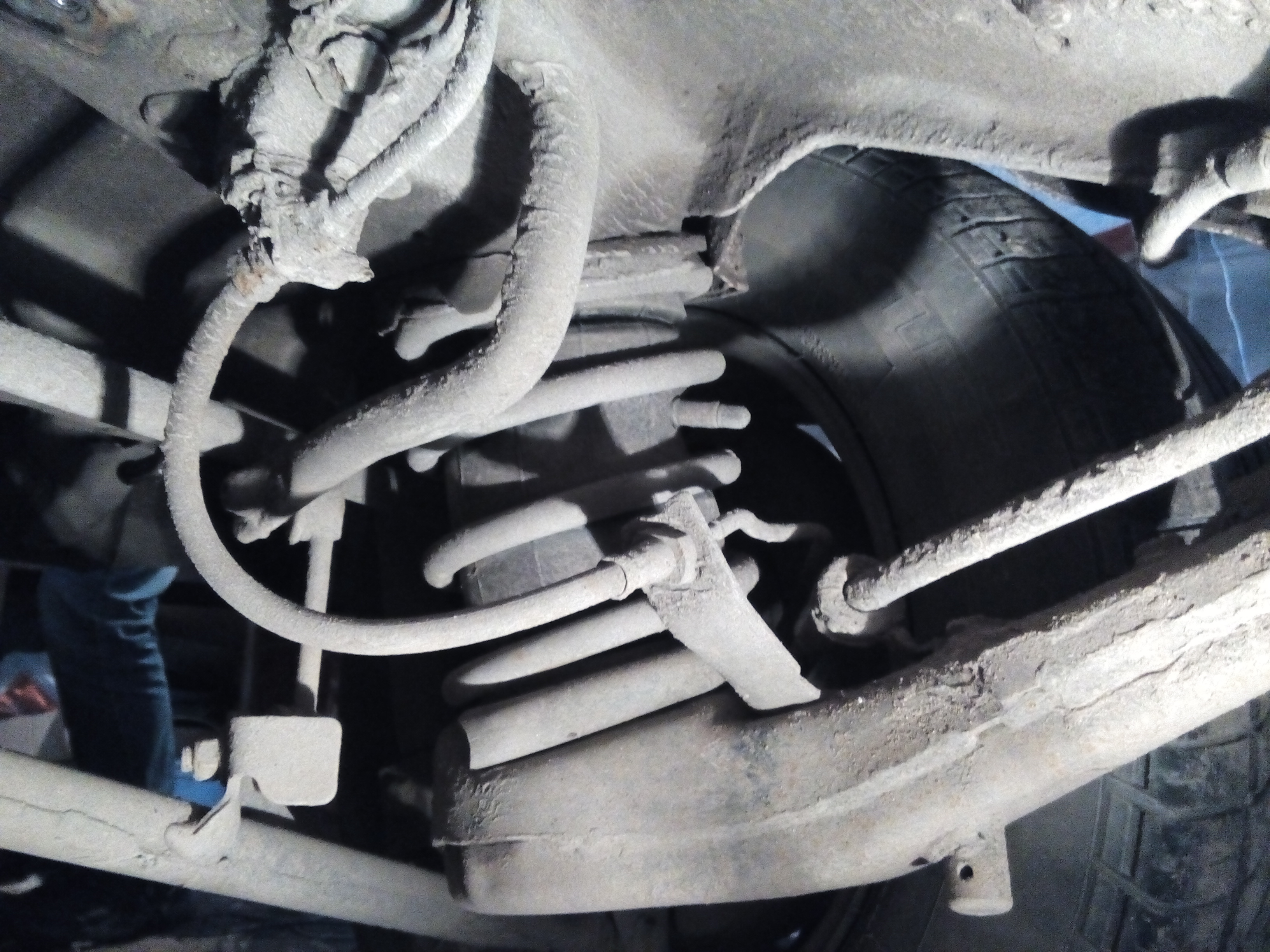

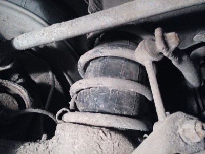

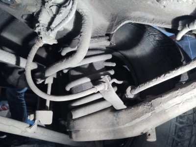

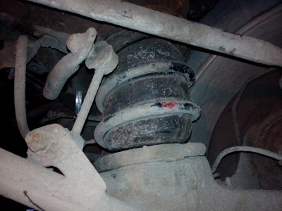

Алекс, отбойники- штатные снял полностью (они з двух частей) и засунул балоны.
Сделал фотки:
Сегодня у нас на рынке их видел. Перекупщики уже ламают за них 380грн...! :eek:

первая фотка что за труба?
нет задняя часть не жёстковата. Почти полный бак бенза и баллон для газа.
да не сток,но и не табуретка. По трассе меня устраивает.
http://foto-dom.com.ua/
Суб березня 12, 2016 21:32
Повідомлень: 1799
Автомобиль: Tiggo 2.0 ГБО
Повідомлення Re: Амортизаторы Chery Tiggo
Первые две фотки - правого, заднего колеса, сделанные со стороны переда машины - со снятым бензобаком!
Труба - резиновая труба заливной горловины бака (тут она чуть стянута в низ)
Третья и четвертая - левое и правое колесо с задней стороны машины, с снятой задней частью глушителя...

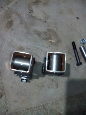

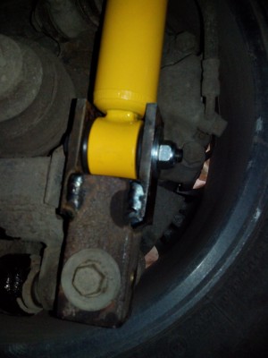

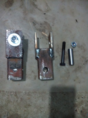

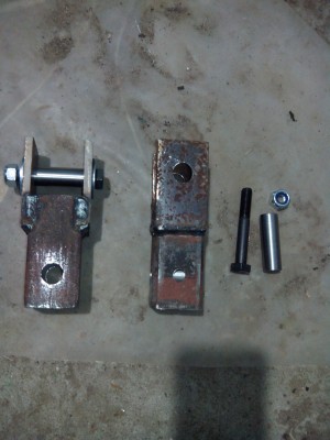

Пришла пора и мне менять задние амортизаторы, померли окончательно. хотел брать алехины но бюджет ограничен. в итоге купил такие как у DenUA, HOLA S454. вот только проставки у DenUA сделаны не правильно, т.к проставка имеет только одно крепление к рычагу и никаких фиксаторов и ограничителей, поэтому оси крепления амортизатора и проставки должны лежать в разных плоскостях.
Так как поставил DenUA проставки стоят на таврии, но там есть дополнительный фиксатор на балке удерживающий проставку от проворачивания.
Вот мои проставки, у них тоже есть недостаток - ограниченный диапазон затягивания нижних резинок.
порядок сборки: 1. с помощью длинного болта запресовуем конусные резинки в амортизатор
2. прикладываем к проставке и отмечаем на сколько надо их подрезать
3. снимаем резинки и подрезаем (стачиваем), стачиваем немного меньше чем отметили.
4. запресовуем резинки в амортизатор.
5. смазываем силиконовой смазкой наружные торцы резинок и вставляем амортизатор в проставку.
6. смазываем силиконом верхнюю втулку и запресовуем ее в в проставку с амортизатором.
7. ставим амортизатор на место.
вот фото всех запчастей.
забыл указать размеры: проставка - коробочка 40*40*3, верхние пластинки 40*60*5, межцентровое расстояние осей крепления 80 мм, верхний палец проставки длинна/нар. диам./внутр. диам - 50/16/10,5 , втулка нижняя (забивается в коробочку и приваривается) длинна/нар. диам./внутр. диам - 35/30/16,2.
