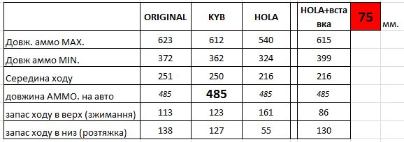

Алекс, на 44 странице моя переделка описана с табличкой...
в красном квадратике - длинна вставки, которая влияет на циферки в столбце Хола+вставка...
(расчеты проводились по посадочно-монтажным точкам амортизаторов)
у меня Куябы постоянно пробивало на разрыв (когда колесо в низ идет), поэтому проводил расчеты так чтоб увеличить там запас хода.
Все получилось - жалоб больше не было...
Только, рассчитывал что сами Хола дольше походят... Но они так-же как Куябы, за год просятся на замену.
Буду брать такие-же, но нужно смотреть на другие бренды. Вот с брендом еще не могу определится... Что не возьми - турки все лабают... (((
Как они "запас прочности" точно рассчитывают??? 1 год - максимум... ???

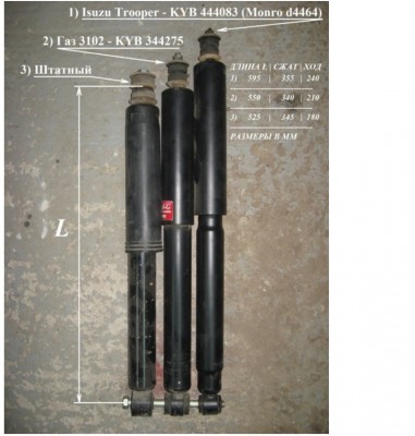

Менял задние на Hola S-454 в мае 15-го. Год и 15 тысяч. Нареканий нет. Удлинял на 85 мм шток - выточили из 6-гранника удлинитель. Пробоев больше нет.
Когда подбирал - попалась картинка.
