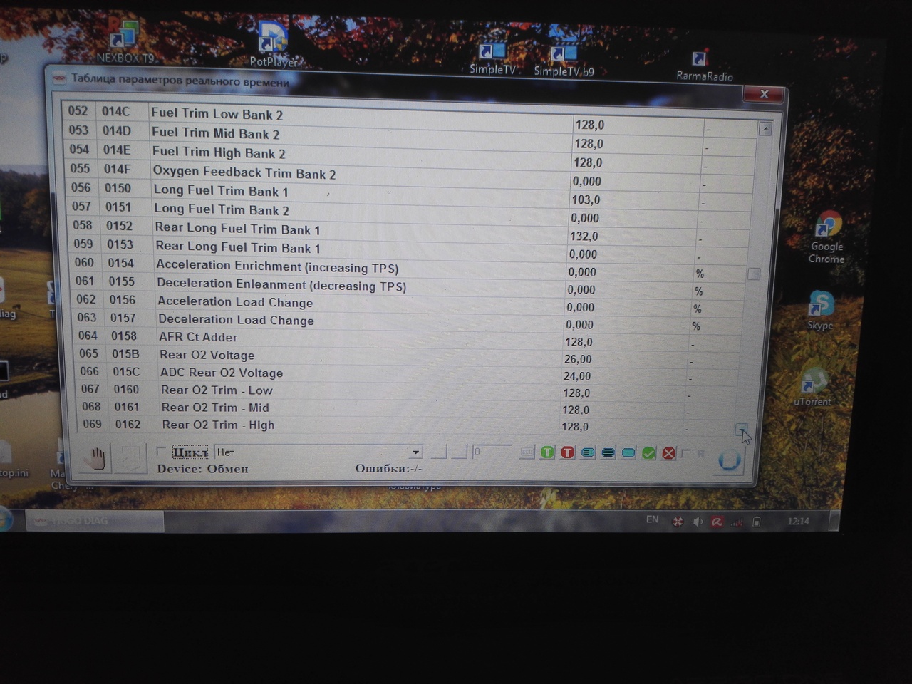

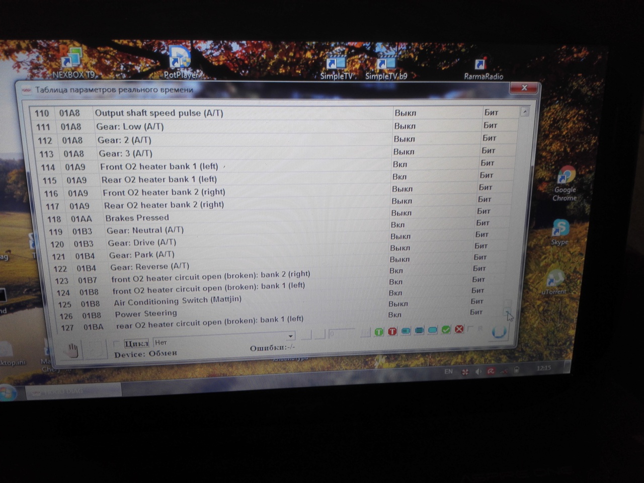

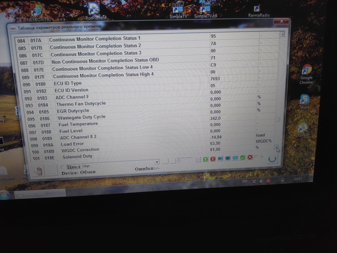

Ну в общем ребят - решилось. Взял такой же кабель только не на FTDI чипе который дороже а на CH340 как посоветовал dimondee. Подключилось сразу теми же программами. Но на всякий случай - программа каскад с помощью которой АБС читается отказалась работать на 340м чипе а на фтди без проблем работает. Так что в копилочку знаний. А и ещё программа TECU работает только 2го поколения - TECU 3го поколения уже не работает с нашими машинами к сожалению.

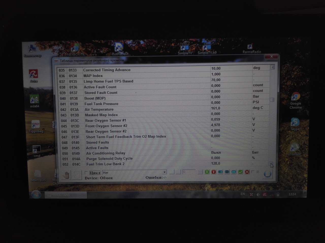

И у кого есть возможность сделать и скинуть сюда скриншоты нормальной рабочей машины через тиггодиаг? именно митсу движков.

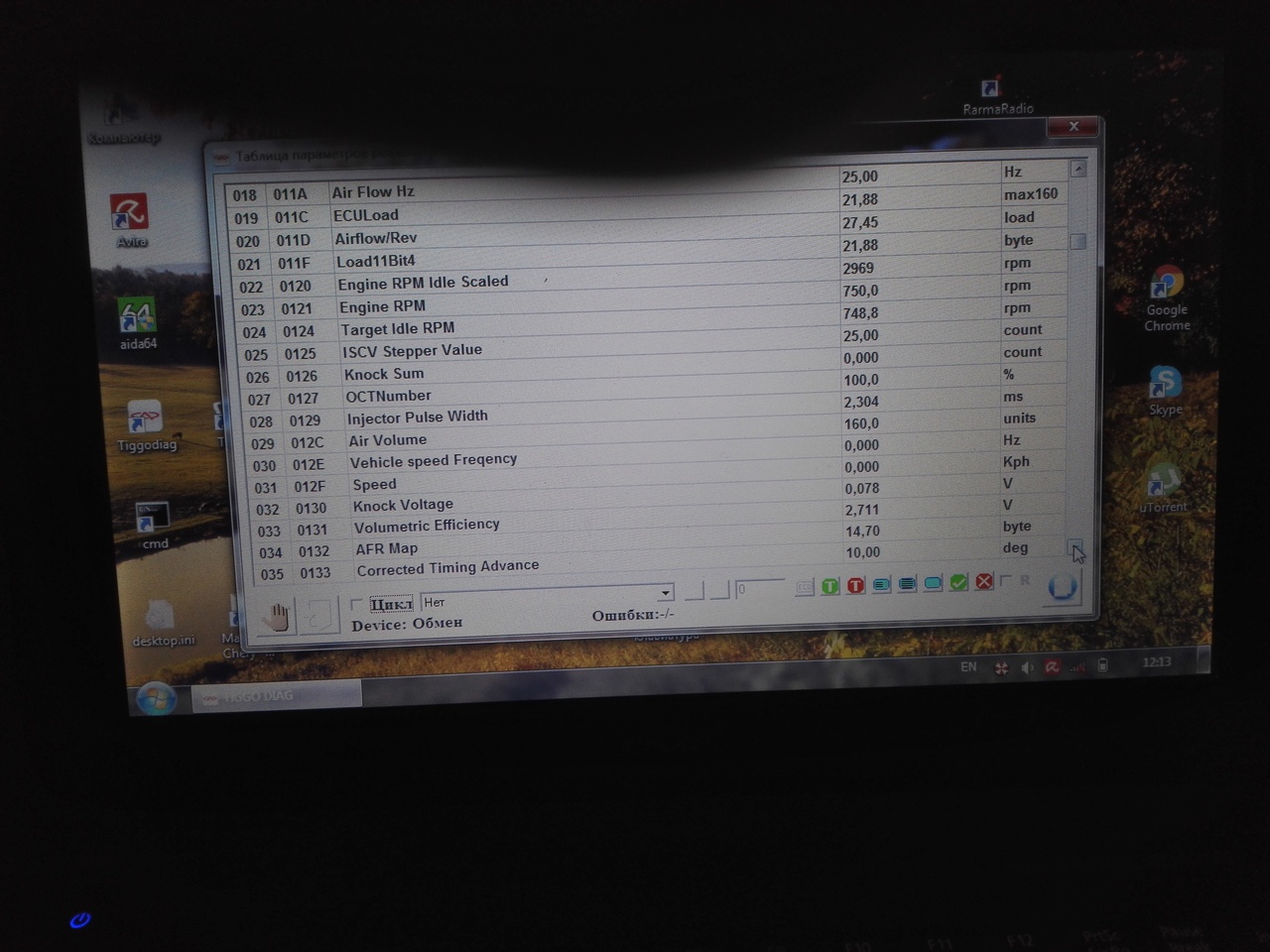

Каскад работает только с FT232, CH340 он не знает. Тебе нужны данные не просто митсу, а именно с расходомером воздуха Кармана. Можешь мои посмотреть, но двигатель двухлитровый, на холостых потряхивает немного. В остальном проблем нет. Данные сняты для холостого хода.

В общем сравнил я твои данные со своими и отличается всё на что влияет датчик положение дроссельной заслонки)))) всё остальное в принципе так же. Так что завтра после работы настрою этот датчик и всё станет нормально. У меня 4 контактный он я посмотрел. А ещё надо будет к подушкам попробовать подключиться - потому что горит лампочка на приборке беременного мужика и восклицательный знак

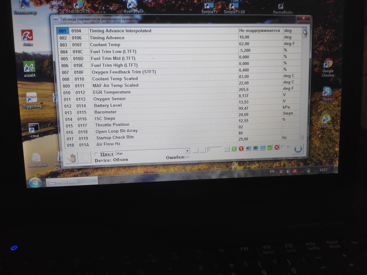

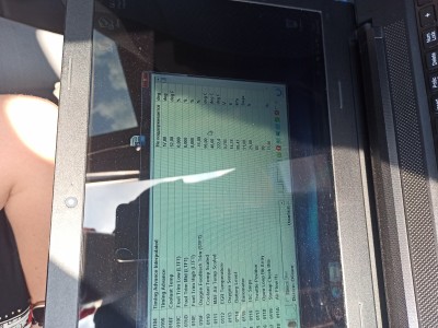

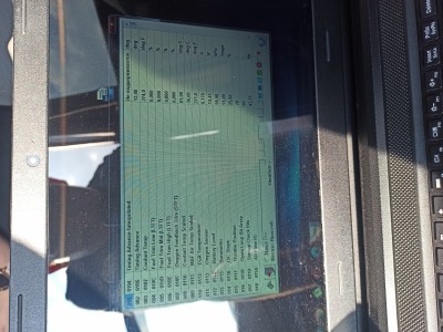

Подскажите пожалуйста почему разные температуры?
На фото видно что coolant temp - 52 градуса по Фаренгейту ( в Цельсиях - 11)
А ниже coolant temp scaled - 99 градусов по Цельсию.
У меня это разные датчики, первый двух контактный, Второй однокомнатный на приборку.
Здесь на форуме встречал что почти у всех так, так вот и назрел вопрос это правильно показывает датчик или нет?

В фаренгейтах видимо неправильная формуля забита. Colant Temp Scaled - реальная температура в градусах Цельсия. Датчик приборки подключен на приборку. С ЭБУ он не связан и в программе не отображается. Парвильно или нет можно понять сравнив показания датчиков, стрелка по центру примерно 90 градусов, второй датчик показывает 99.

Остался тогда один вопрос, если coolant temp scaled - реальная температура, то когда я отключаю датчик двух контактный она остаётся прежней, а вот coolant temp меняет свое значение на 274 ( видно на скрине). Откуда тогда ЭБУ видит реальную температуру?

Возможно я ошибся, надо второй датчик попробовать отключить, может с него берется в цельсиях. Но в фаренгейтах в любом случае ерунду показывает в том числе и у меня. Там формула должна быть x*1.8+32, где х- это значение в ячейке памяти, причем эта формула является формулой преобразования цельсий в фаренгейт. То есть в ячеку памяти пишется значение в цельсиях, но в то же время это значение не может быть меньше нуля....

С помощью кабеля VAG K + CAN 1.4 начипах FTDI 232 и PIC18F25K80 удалось подключиться к Chery Eastar с двигателем и блоком управления Mitsubishi. 1 и 4 контакт замкнуть. С помощью этого же кабеля эта связка читается программой Evoscan. Выяснилось что temp scaled в протоколе MUTII все таки расчетная температура. При этом Evoscan отображает реальную температуру ОЖ Coolant Temp правильно, в отличии от Tiggodiag. При расчетной 88, реальную показывало 97, стрелка по центру, на холостых без движения. С этим кабелем также отлично работает Cascade с ABS и подушками.

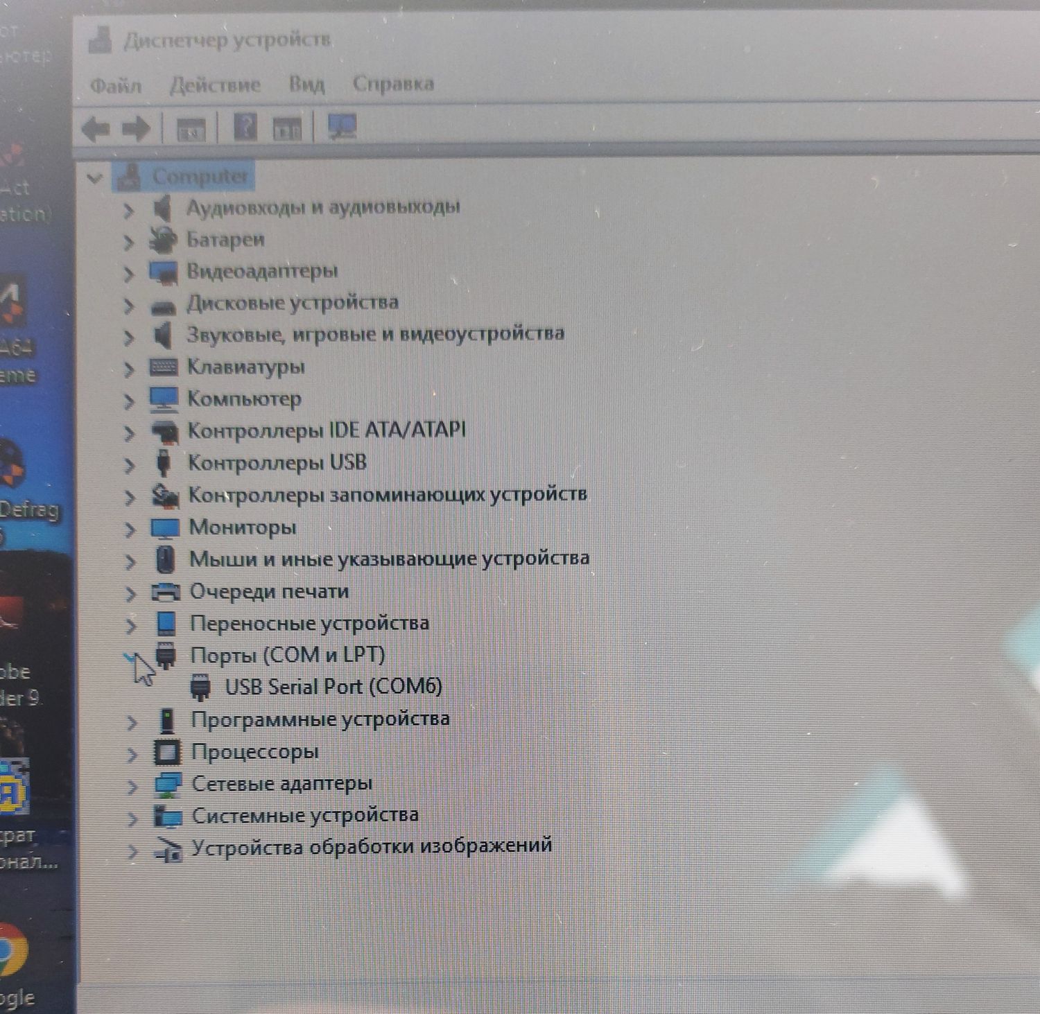

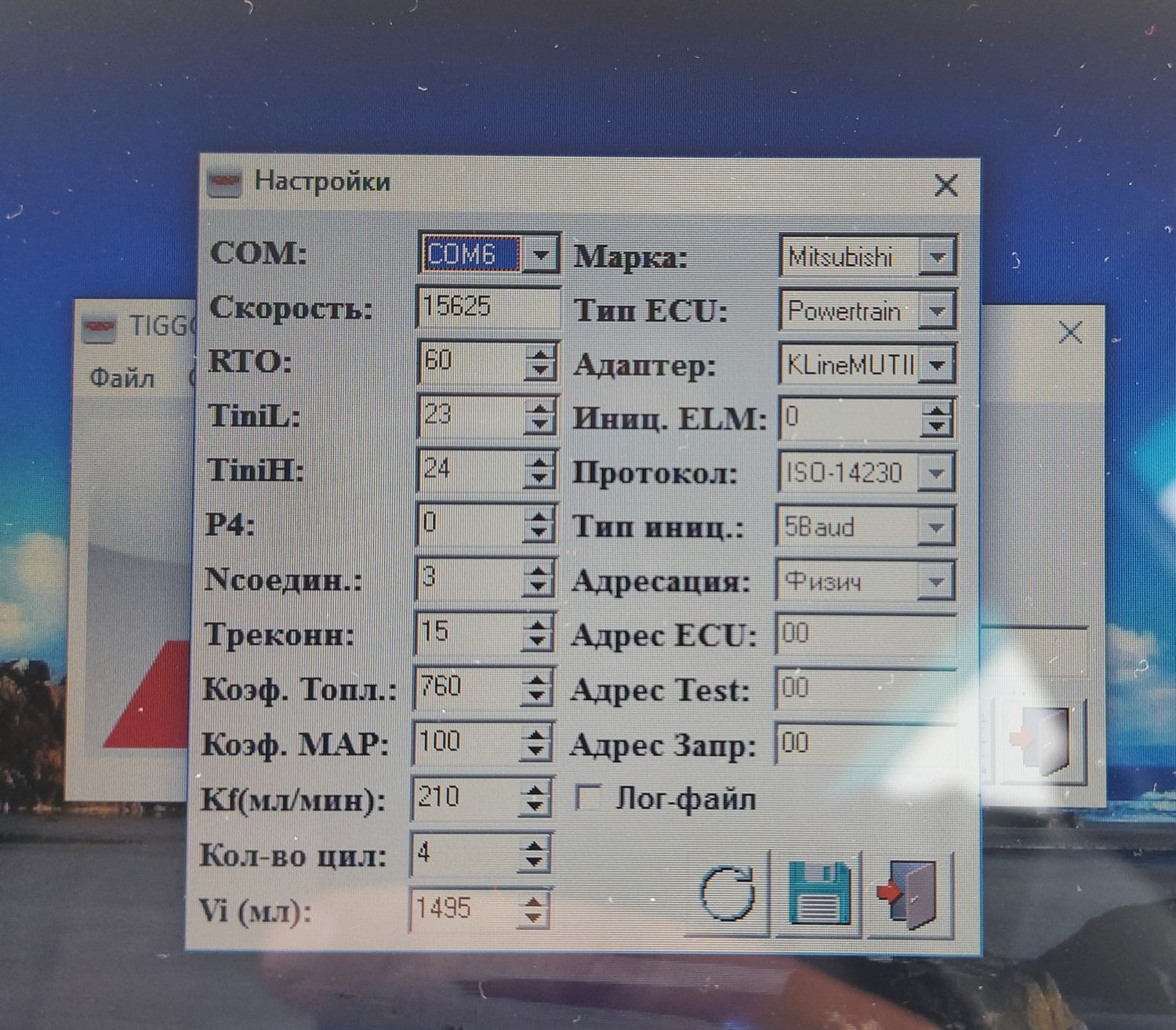

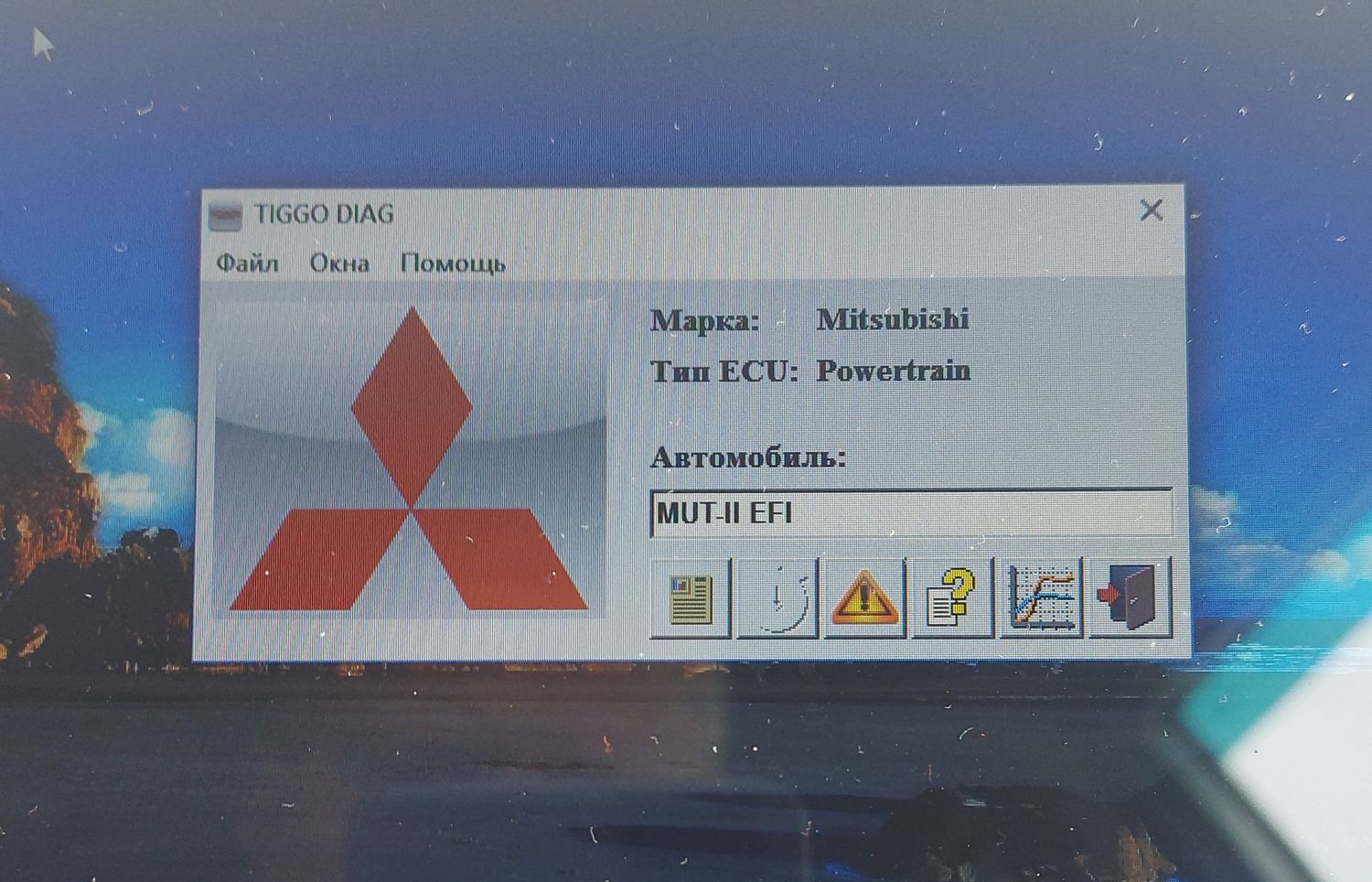

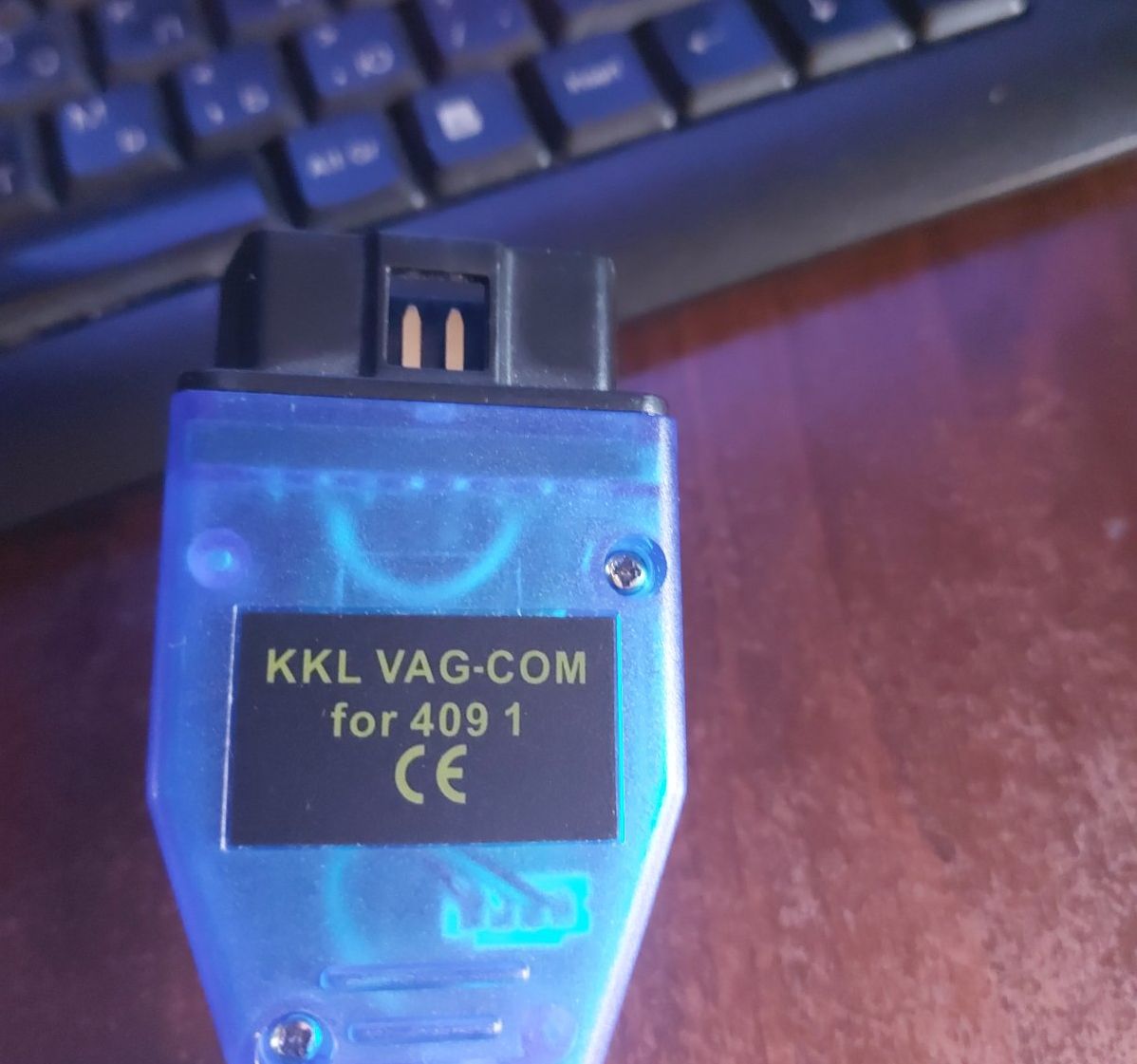

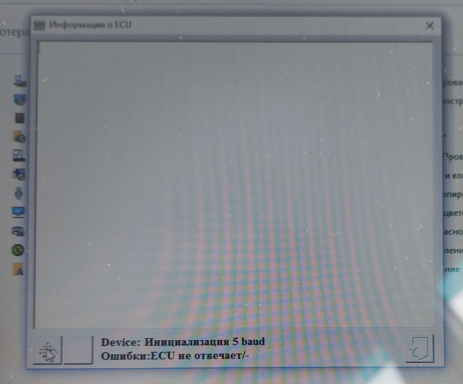

Приветствую Уважаемые!Прошу помочь советом по подключению к ЭБУ Chery Tiggo T11 2.4 AT.Я несколько раз прочитал эту ветку.Установил TiggoDiag по ссылке в теме.Приобрел VAGKKL кабель без переключателей,сделал перемычки как указано 1-4 и 3-7,установил драйвера с диска кабеля и пошел подключать.Ноутбук с Windows 10 X-86(32-х битная версия).Но подключение не удалось,хотя делал все по схеме указанной в этой теме.Выбор: Адаптер K-Line/Mitsubishi/MUT-2 EFI.Затем Файл/Настройки/совмещение COM порта с диспетчером устройств.Скорость по умолчанию 15625.Далее попытка получить соединение с ЭБУ и ошибка ECU не отвечает!Я менял ЮСБ порты,но ничего не происходило.При этом COM оставался с одним и тем же номером на всех ЮСБ портах.Через свойства СОМ в диспетчере задач менял номер порта и прописывал изменения в программе TiggoDiag,но никакого результа не было!При подключении ноута к ЭБУ ЧЕК на панели мигал.При этом по протоколу Tiggo ABC удалось без проблем подключиться и считать ABC.Подключал в таком порядке:Включение ноутбука/подсоединение кабеля/включение зажигания без запуска двигателя и запуск программы.Бился с этим несколько часов и нет никаких результатов!Прикрепляю фото кабеля и моих настроек программы.Кто сталкивался с этой проблемой помогите!Что не так делаю?Заранее Благодарю!

Дмитрий1978 написав:
Ми тут всі через це проходимо )))

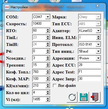

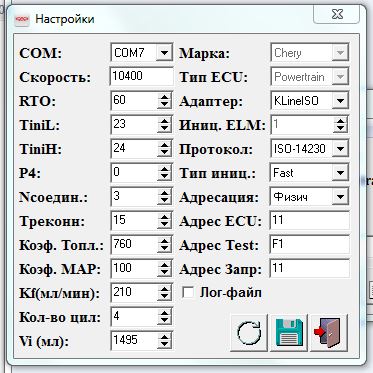

В мене машинка 2.0, і я не дуже знаюсь на діагностичних програмах, але до свого Тігрика треба мати доступ під рукою.
Ось скріншоти мого підключення, але вони тобі підкажуть, що підключення до АБС та ЕБУ відрізняються протоколами та ініціалізацією...
Якщо до АБС підключаєшся, значить- на вірному шляху.
Відповідно - шукай параметри до свого ЕБУ...

Сначала выясни, какой у тебя ЭБУ. Может Delphi стоит. Тогда не MUT-II надо выбирать. Драйвер для шнурка должен стоять той версии, который китайцы на диске присылают с кабелем. Открой адаптер, посмотри какой чип там стоит, CH340 или FT232.
П'ят травня 28, 2021 20:37
Благодарю за участие в решении моего вопроса.Действительно я упустил узнать название своего ЭБУ,как это сделать?Чип в кабеле FT 232.

Посмотреть маркировку на ЭБУ. На митсубишевском будет надпись MESAC, на Delphi - DELPHI. Если при замыкании контактов 1-4 чек мигает, то скорее всего это митсу, но лучше убедиться глазами. Чип FT232 в KKL VAG COM китайцы ставят как правило поддельный и он не работает митсубишевскими блоками. Нужен кабель KKL VAG COM 409 на CH340. Это китайский чип, его не подделывают, с ним работает хорошо. Так же у меня есть кабель VAG K + CAN 1,4 с чипами PIC18F25K80 + FTDI FT232RQ. Но там чипы точно оригинальные. С этим кабелем подключался программой Evoscan и Tiggodiag. Но в принципе связки Tiggodiag и CH 340 достаточно.
