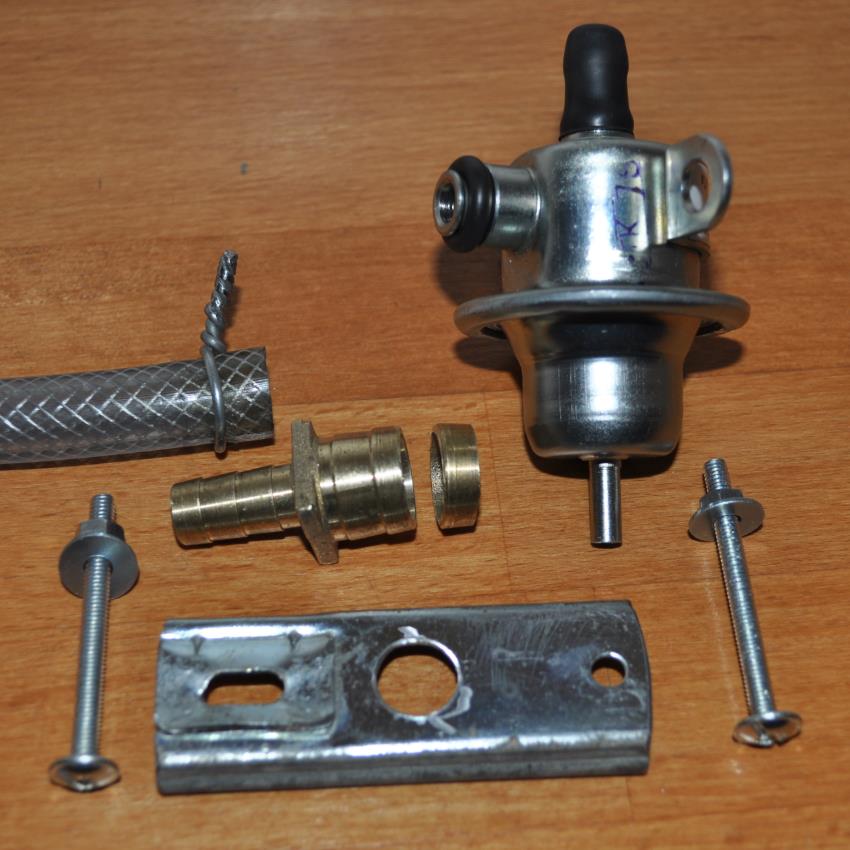

На нашем форуме нету отдельной темы для РДТ, поэтому тут отпишусь, хотя, похоже, уже никому не интересно...
Решил "приколхозить" РДТ от Волги. На красном форуме есть много на эту тему: как резьбу нарезать, как пружину вставить...
Проблема, которую надо решить при установке РДТ от Ланоса или Волги - надежно закрепить шланг, пользуясь подручными средствами.
Закрепить проволочным хомутом шланг можно, но вероятность, что его сорвет близка к единице.
Так делать не следует.

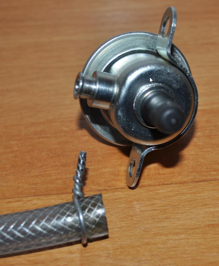

Нашел на базаре латунный штуцер с елочкой и диаметром отверстия с противоположной стороны около 13 мм. (14 - лучше) Пришлось отрезать 6-7мм, снять фаски и пошлифовать внутреннюю поверхность мелкой шкуркой. (Это перфекционизм и необязательно).

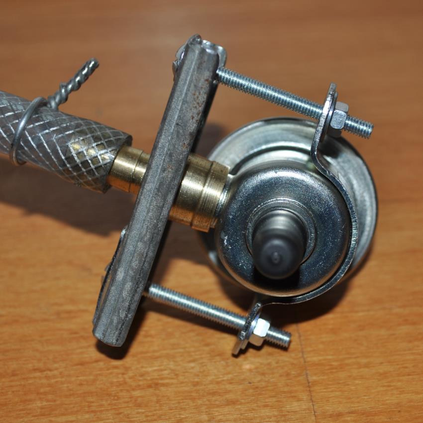

Еще нужно сделать жесткую пластинку с отверстием - прижать штуцер к клапану (я отрезал кусочек от старой мебельной направляющей, там 2 отверстия были на месте), 2 винтика подобрать.
Собираем. Теперь шланг можно хомутом или проволокой зафиксировать - не сорвет.
Крепить такую штуку буду внутри модуля. Есть подозрения, что клапан "умирает".

Да, нормально. Но есть ли уверенность в герметичности соединения желтого штуцера и патрубка РДТ по той резиночке?... Сорвать не сорвет, но вот как минимум потеть там не будет? И не очень понял зачем укорачивать желтый штуцер?
И все-таки может быть лучше из соображений ремонтабельности в будущем закрепить этот клапан снаружи вне модуля? Над баком перед люком есть место для него. Для удобства частого доступа на своей сделал крепление люков обеих на саморезах с уплотнением оконной резинкой. При работе там вокруг кромки края люка тот же уплотнитель защищает руки от порезов. Это если не хочется его под днищем в районе тройника крепить (холод, грязь, зацепить в лесу), куда подлезть конечно сложнее чем через люк, но все-равно можно в любых дорожных условиях. Если ставить его в модуль, то при замене (а без нее все-равно не обойтись...) придется лезть еще и в "главный" модуль БН. Хотя лишняя чистка/профилактика и там не помешают... И с оглядкой на возможное подтекание по штуцеру как бы безопаснее...

В своё время заколхозил РДТ от Газели. Никаких переходников не ставил. Расположил снаружи под днищем левой стороны, два шланга ( обратка-РДТ- на тройник(вход в лючок)). Купил от жигуля топливный шланг метр по-моему, разрезал по месту на нужную длину,зажал 4-мя хомутиками, и уже как года полтора не имею никаких проблем. Закрепил к готовому отверстию за проушину самого РТД, было на днище возле лючка, болтик + гаечка.

Смысл установки клапана внутрь модуля - безопасность в случае подтекания. Хоть крепления и на бензо-масло стойком шланге, но со временем, резинка набухнет, ее выпучивать начнет. (Проверено на соединении выхода бензонасоса с тройником.) На коротком штуцере может и сорвать, тем более у Волги он на конус сходит. Клапан от Ланоса в этом смысле получше. Там и штуцер длиннее и форма у него цилиндрическая. Но когда я в свой ланосовский дул компрессором, то звук был "Дрррр....". Может клапан такой попался, может на бензине такого и не будет, но проверять не стал.
Смысл обрезания штуцера - возможность подстраховать резиновое кольцо торцевым уплотнением, например, шайбой из фторопласта.
Ну и в заключение, для смены клапана, крышку модуля с насосом снимать не обязательно. Гофрированные шланги имеют некоторый запас по длине, единственное, что не скжау, какой выходной диаметр елочки нужен, чтобы гофрированный шланг обратки присоединить. Забыл померить, когда лазил туда. Снимается он настойчивым усилием с покручиванием вперед-назад. Сложнее снять тонкий шланг к эжекционному насосу. Там два выступа маленьких есть, которые надо совместить с пазами. Затем настойчиво потянуть с покачиванием. Ну и если кто будет сопло чистить... можно туда проволочкой... только тоненькой, без фанатизма. Хотя, сперва лучше очистителем карбюратора подуть все же.

Если со временем возникнет подтекание, то значит и удержание давления будет уже не тем... Вот поэтому все-таки может быть держать это всё снаружи, для контроля.
По набуханию шлангов - на своей под днищем как-то при борьбе с плохим запуском оставил на СТО и потом так и не вернул обратно пластиковые трубопроводы вокруг тройника, пришлось колхозить из бензостойких шлангов. Думал как временную меру, но как-то сложилось что две зимы и два лета уже там ничего так и не поменял. При оказии осматриваю всегда, пока (тьфу 3 раза) все в исходном состоянии, судя по пыли на них подтеков нет, всё Окейно там. Вероятно шланги попались какие и должны быть.

Полностью поддерживаю Maksimka, если будет протекание то почувствуете.... У меня был прецедент, некачественный шланг попался.., вонища от бенза сразу появилась, и мокрое место на асфальте, запустил двиг и увидел где "сифонит". Поменял на бензостойкий как на вазах, и как писал выше забыл о проблеме.Да хомутики для закрепления на РДТ брал самые миниатюрные, была проблема закрепить шланг (сползал), подобрал чтоб зажали точно по входу-выходу РДТ.
