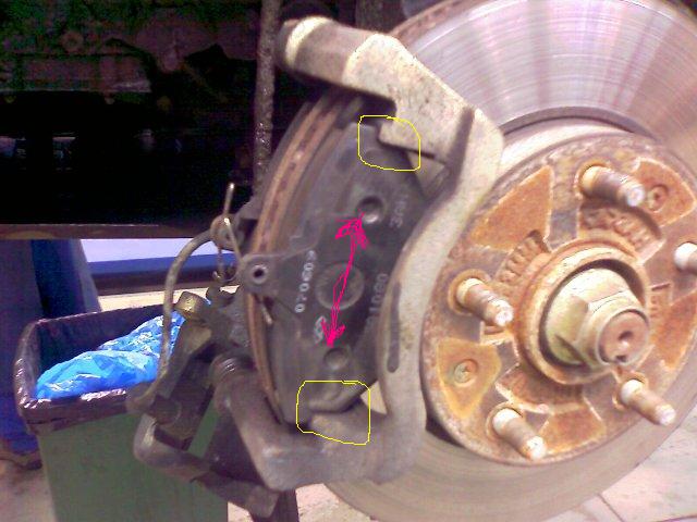

Вопрос такой, при чистке супортов заметил что колодки имеют приличный зазор (если дергать по красной стрелке), а зазор в местах показаных в кружках.Пружины конечно дожны прижимать, но на мой взгляд это и есть причина мелкого дребезга при проезде ( к примеру) по брусчатке.
Какое ваше мнение?

скорее всего если там и есть вибрация, то все равно ее не услышишь, там еще и направляющие есть, котрые прижимают нормально)), а при отжатии там остается меньше 1 мм расстояние.
ставил передние Remsa (для Audi 80) (пришлось даже подпиливать по тем самым стрелкам), а потом и на задок TRW (эти просто подошли) поменял

Я наверно не правильно объяснил, но колодки болтаются не вправо, влево (на рис. от себя, на себя), а вверх и вниз по красной стрелке. И зазоры там где кружки на рис. И нажатие и отжатие тут не причел.
На СТО предлагали какието (как мастера сказали) ремонтные пластины вставить в зазоры, но не подошли.
И мне интересно, кто менял колодки на аналоги, есть ли там люфт такой?

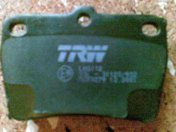

а по TRW:
Зображення Зображення
