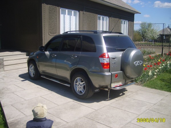

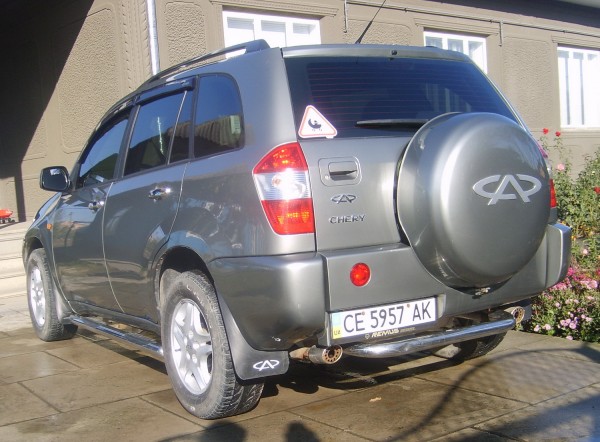

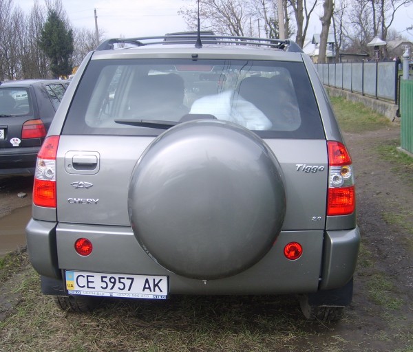

Один из наших клаберов сделал себе фишку на колпак запаски
фото:
до и после
мануал (как сделать):
технология очень проста, надо чуть терпения и умения:
1. скачал с инета форму нашого логотипа
2. в фотошопе увеличил его до нужного размера, распечатал и вырезал лекало
3. по лекалу вырезал 4 или 5 (не помню) слоев стекловолокна и склеил их эпоксидным клеем (наверно так он называется)
4. все за пару минут стало железом
5. после, при помощи наждачной бумаги и болгарки подогнал контура
6. прошпаклевал всё это дело и отдал брату на покраску (он кузовщик)
7. и после на двойной скотч
спасибо Лилику за идею респект

прикольно мне понравилось.никакого жлобсва и со вкусом.
респект.

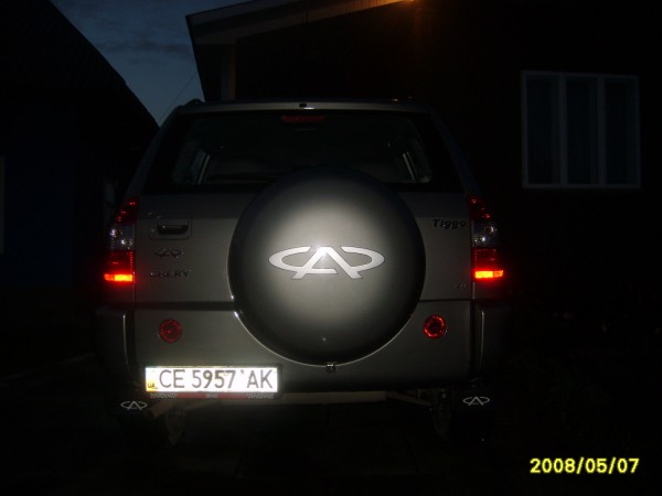

Я зарегистрировался в клубе недавно, и так понял, что клуб создан для того чтоб делиться с другими клаберами идеями и советами на счет наших "ЧЕРИКОВ"8-) ....
Вот вчера вечером на форуме прочитал как украсить лампу стоп-сигнала... пол часа работы... и вот результат...

А если еще поменяешь лампу на светодиоды--будет вообще классно,надпись будет освещаться равномерно...
