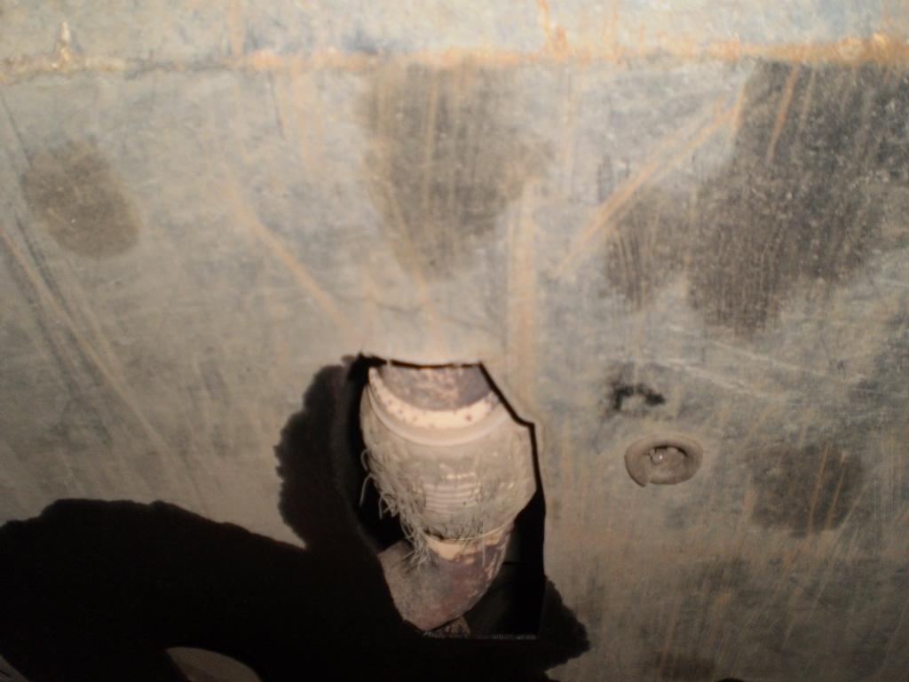

Я купил без защиты но она стояла у меня также вытертая гофра.
Со слов сняли потому что гофру вытирает. Изменить видно не хватило фантазии.
Жду когда довезут ее мне в обещанную нагрузку потом таки буду ставить.
А место там где гофра наверно вырежу как советовали ( на месте уже разберусь ).

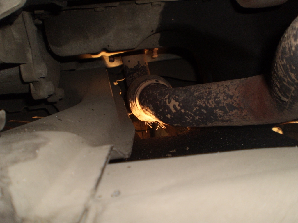

Машину пока не поднимал и не поддомкрачивал. Но на слух запела гофра - выхлопной системы.
Она у меня была проблемная почти с покупки - "Умельцы" в салоне установили защиту в плотную к гофре(оплетке) она протерла оплетку и немного задела гофру. Благо дело гофра застучала об защиту и не успела протереться полностью (месяца 3и назад), загнал на яму открутил защиту выгнул под правильным углом сделав зазор между защитой и гофрой но товарищ сказал что Гофре придет скоро кирдык. Видимо так и случилось.
Услишав этот звук (как лошадь брбрбрбрбр или похожий на гоночный автомобиль) сегодня, шел по тарсе на скорости 150км\час минут 15, видимо от таких нагрузок тот слой который остался гофоры и прогорел. Потом когда заехал в город услышал непривычный шум из под низа машины, на холостых все отлично. Звук слышно при переходе с передачи на передачу когда увеличиваю обороты до 2500. Ребята вот в чем вопрос.

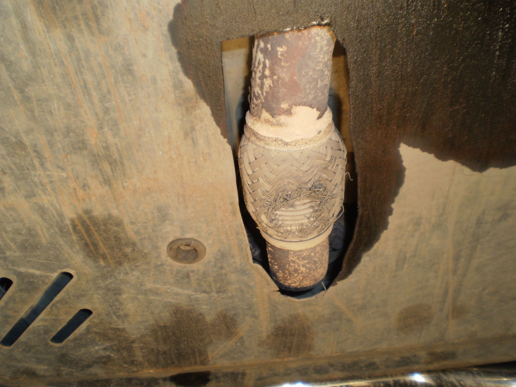

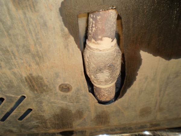

Да все это мне знакомо. :(
Я купил свой с уже слегка потертой гофрой.
Предыдущий хозяин защиту отдал в нагрузку так как снял по извесной на то причине.
Немного фантазии да работа болгаркой и сейчас у моего авто в порядке.
Защита стоит максимально к днищу и гофра свисает в прорезанный проем. ;)

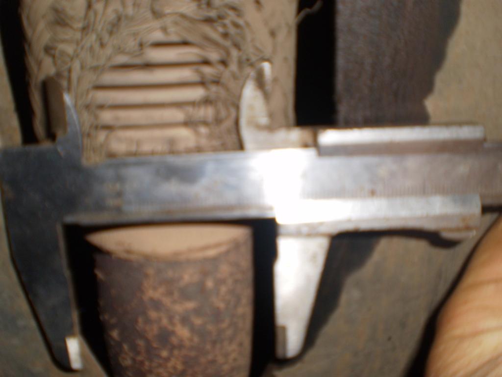

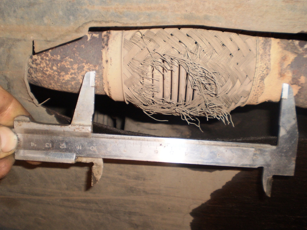

P.S. По размерам прилагаю фотоотчет.
длина 100-120 (размер видно четко) примерно такой длины.
по диаметру 51 ( плохо виден размер но это так) а не 50 ФАКТ только с под машины.
